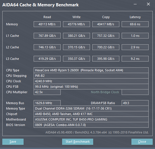

вообщем используя самый первый профел NNYAd на 3400 для 4 планок(как я понял, у меня две)
сделал пока так dram 1.39, vddcr soc 1.05, vttddr 0.695 и SOC LLC высокий (у меня кст что удобно,когда указал vttddr при изменении dram, vttddr тоже поднимается или опускается и как раз, как тут писали в 2 раза ) + данные из HWiNFO64 6.0.2, но я вот vttddr не вижу...
3400
RTC_w3400my9soc.jpg [ 122.8 КБ | Просмотров: 730 ]
HW_w3400my9.jpg [ 248.19 КБ | Просмотров: 730 ]
a64_w3400my9.png [ 92.49 КБ | Просмотров: 730 ]
но напрягает повторная перезагрузка после приминении этого профеля. но LinX v0.7.0 (2019.0) и TestMem5 без ошибок. не знаю оставить или на 3266 вернутся
ещё есть в биосе Vpp mem 2.5. что это?

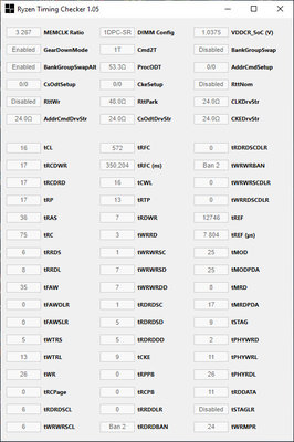

ну и для наглядности 3266 если ставить 16 16 16 16 то ошибки в тестмем5
3266
RTC_w3267my2.jpg [ 123.25 КБ | Просмотров: 685 ]
a64_w3267my2.png [ 92.45 КБ | Просмотров: 685 ]
забавно то что тайминги почти одинаковые...
тут я на dram 1.35, vttddr=dram/2 vddcr soc 1.05. SOC LLC авто

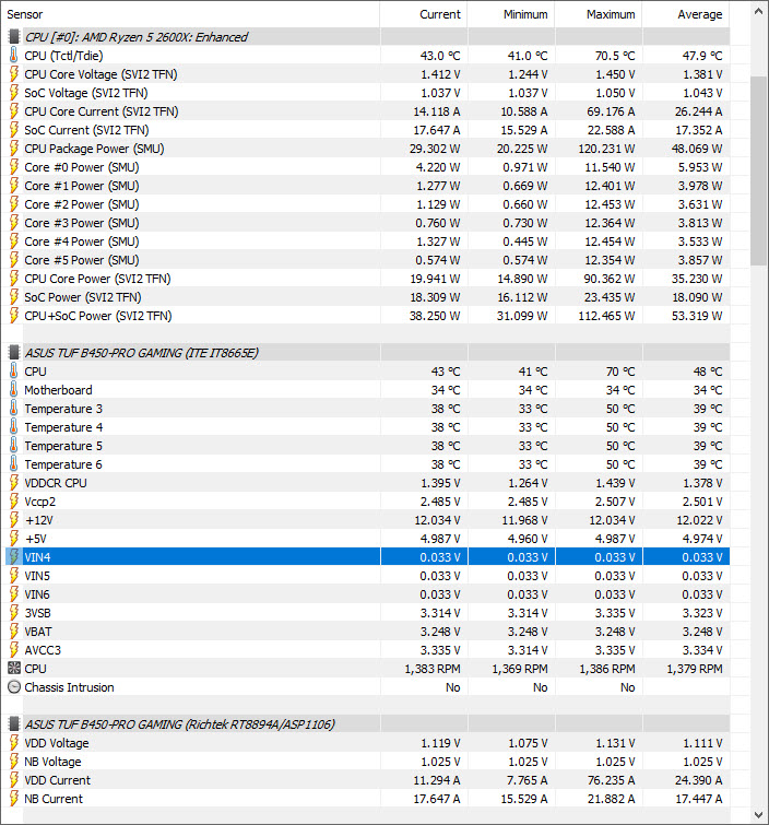

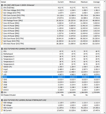

NNYAd писал(а):
выложи еще данные из HWi 602, интересно напряжение
для 3400 выложил..опять же кажется HWiNFO64 не видит все нужные данные
