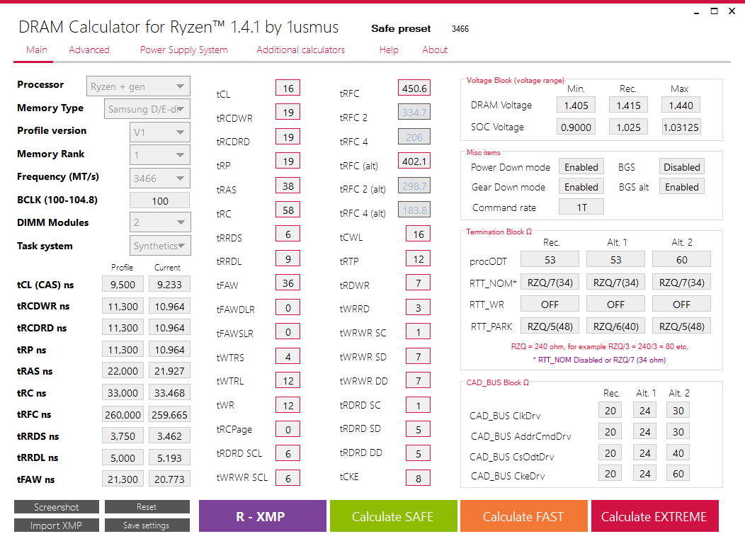

SvEgiiVEteR писал(а):
а какой предпочтительнее вариант? OEM или d/e-die или тут уже методом тыка?
Ну там каждый надо руками доводить собственно, но от них можно отталкиваться.
Вот попробуйте для 3466 набросал.
RTC_w3400my9soc.jpg [ 114.81 КБ | Просмотров: 685 ]

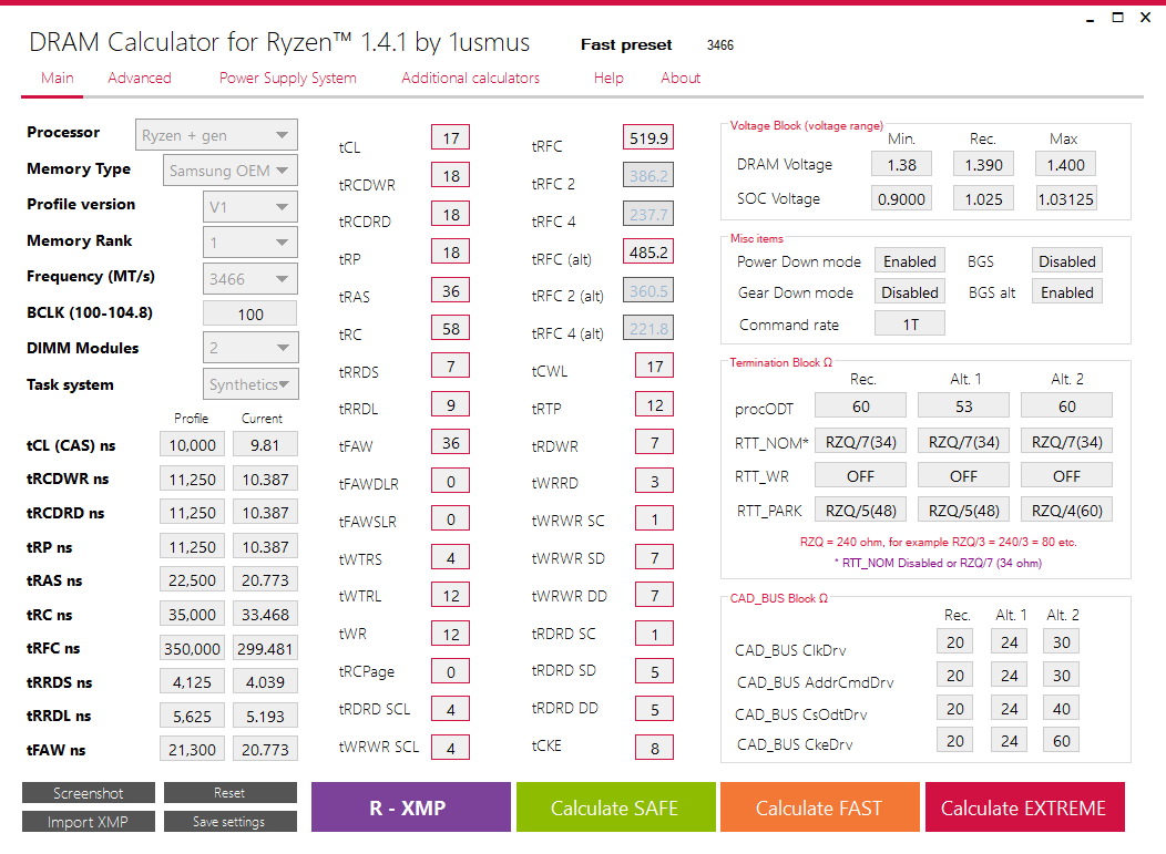

всё верно указано?
всё верно указано?
Да, на этих таймингах то оно поедет, но лучше попробуйте выставить значения для 3466 из скрина выше, где я ваш rtc подправил.
Практически тоже самое что и у меня, но trfc у меня чуть ниже, ну в общем пробуйте

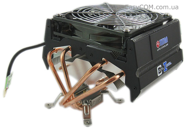

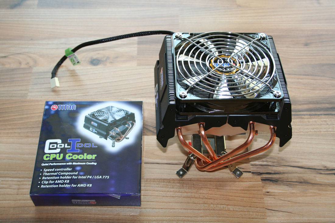

Интересно, такого кулера хватит под Райзен...
Titan_Cool-Idol-05.jpg [ 200.29 КБ | Просмотров: 601 ]
10.jpg [ 47.34 КБ | Просмотров: 601 ]
Регистрация: 30.04.2013
тут есть последователи 4200 на бокс кулере,значит и этот тоже справится :-)
а если серьезно то 4000 должен вытянуть его + в частичном обдуве врм и памяти
