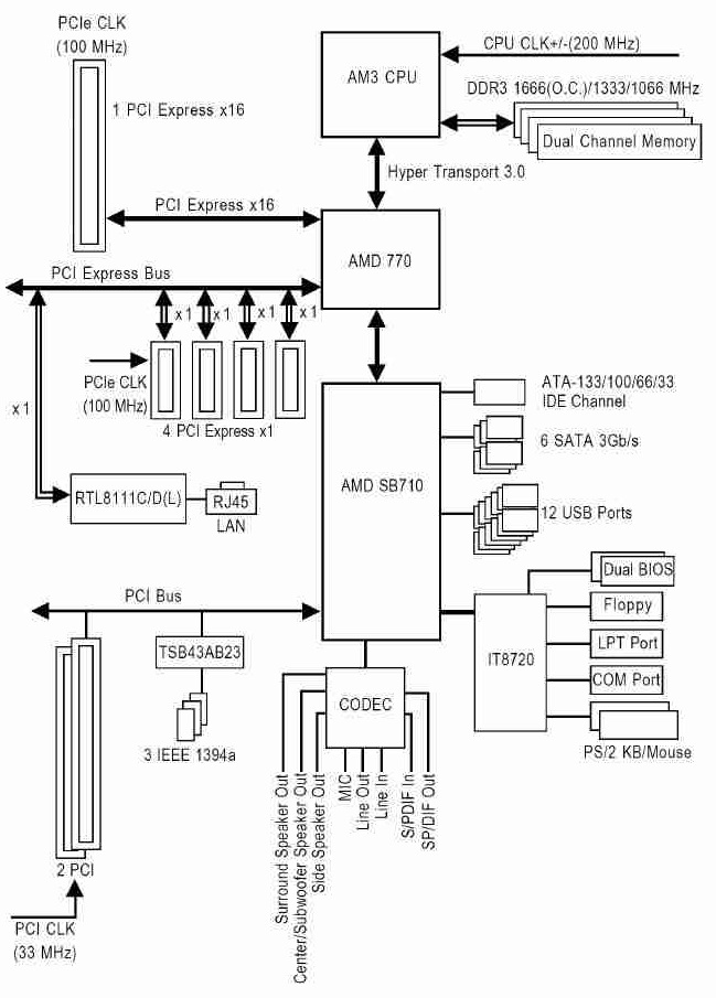

При таких настройках работает стабильно, но стоит увеличить частоту NB на 100Мгц появляется нестабильность под нагрузкой

Регистрация: 07.04.2015
прочитай внимательно фак на первой странице и узнаешь разницу между NB Voltage Control и CPU NB VID Control ;)
Регистрация: 24.11.2018
Цитата:
CPU/NB ( в bios`e CPU NorthBridge Freq.) - встроенный в процессор контроллер памяти и кэш-памяти уровня L3. Повышение тактовой частоты CPU/NB существенно сказывается на производительности. Разгон осуществляется путем поднятия данного множителя и (при необходимости) напряжения на нем.
Читал и про разницу я знаю, В случае с 1075t 2600 стабильно брал именно при поднятии CPU/NB Voltage а не CPU NB VID Control
К сожалению, ты все же не понимаешь... типовая схема твоей платформы во вложении, посмотри внимательно.
Северный мост здесь разделен на два отдельных набора системной логики, один находится в цп, другой на мб.
NB Voltage Control это напряжение питания 770 чипсета, это "северный мост" который под радиатором с надписью gigabyte, точнее то что от него осталось после переноса контроллера памяти в цп. Как видишь по схеме, на нем висит шина pci и южный мост, а соединен он с цп через шину HT.
Что из этого ты пытаешься разгонять поднимая на нем напряжение? Верни его в дефолтное значение, пока у тебя чип не отвалился от перегрева.
CPU NB VID Control это напряжение на "северном мосту" в цп, в который входит контроллер памяти и L3-кэш. Это то, что ты пытаешься разогнать до 2600 на дефолтном напряжении. И это то, что в программках определяется как частота "северного моста". Тут выставляй 1.2-1.3В и подбирай рабочую частоту, температура цп при этом вырастет, следи за ней.

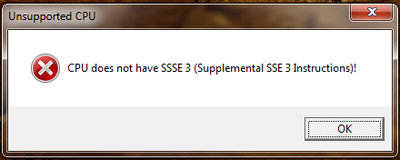

Зато у тебя такие вот таблички не выскакивают пока что, и фанатство тут не причем ;)
Thuban.jpg [ 59.15 КБ | Просмотров: 1082 ]
оверпрайс с руками на авито это за 3к? го махнемся на мой 960t :oops:
