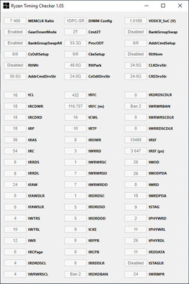

Регистрация: 21.02.2014
Откуда: Йошкар-Ола
Spaik писал(а):
Ну там каждый надо руками доводить собственно, но от них можно отталкиваться.

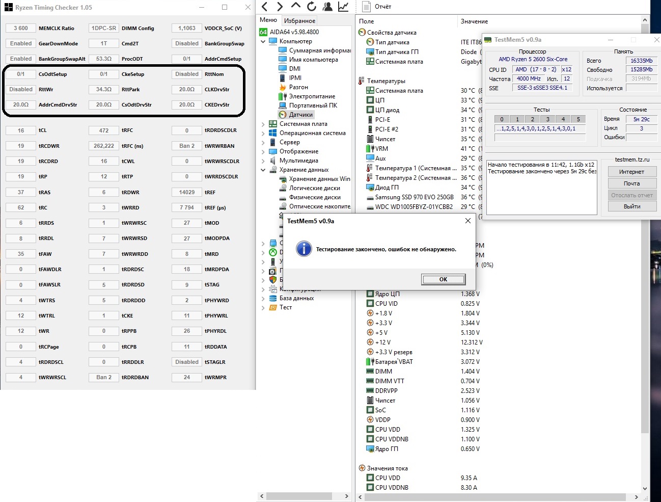

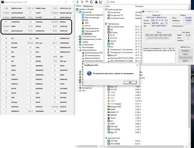

Вот попробуйте для 3466 набросал.

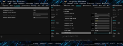

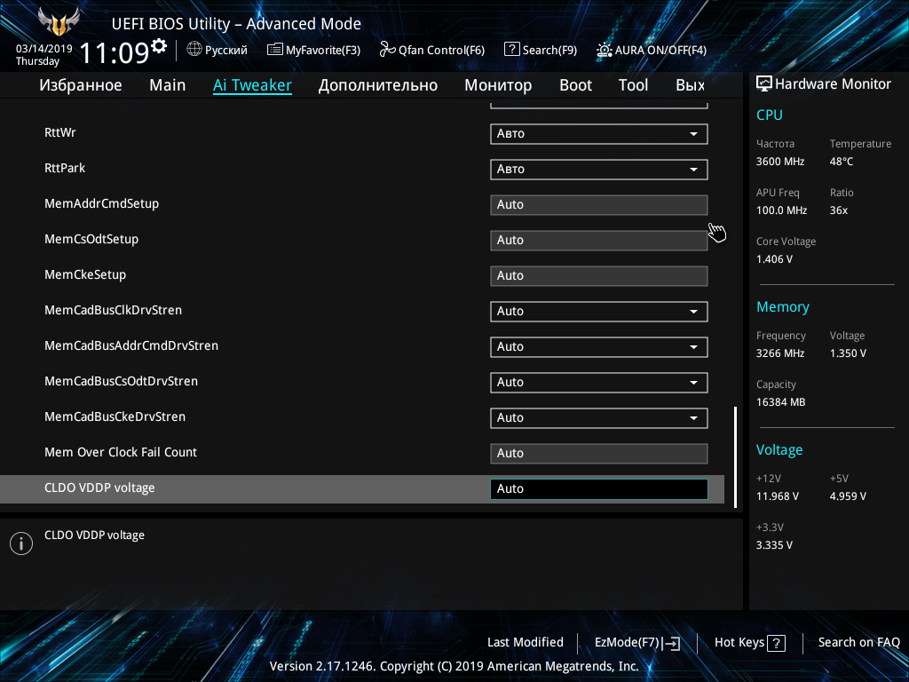

NNYAd писал(а):
ну а от двойного бута тебе товарищ Spaik уже посоветовал, на моей aorus gaming 7 стартует без проблем при таких proc_odt и cad_bus
по напруге, 1.4 и vtt 0.711(у меня на доске такой шаг) соответственно,SoC 1.03 VDDP 900mV не забываем и всё будет работать на твоей доске, я так думаю, но проверяй напругу как соответствует тому что ты выставишь
Spaik спасибо сделал все что красным отмечено, перешёл с 3266 профеля на 3466.proc_odt и cad_bus пока не трогал(вроде дабл-бута не было)
есть одна проблема(скриншоты выложил) в биосе не нашёл VDDP только cldo VDDP.
сделал 1.4 и vtt 0.700 вышло и SoC 1.03175 (шаг такой).
а HWiNFO64 у меня чёт мало данных показывает..то есть даже не проверить. вообщем 3 вопроса.
3466 и биос
RTC_w3466myF.png [ 269.26 КБ | Просмотров: 811 ]
HW_w3466myF.png [ 345.62 КБ | Просмотров: 811 ]
a64_w3466myF.png [ 92.45 КБ | Просмотров: 811 ]
190314110932.png [ 313.39 КБ | Просмотров: 811 ]
190314110846.png [ 544.69 КБ | Просмотров: 811 ]
1) видел на юутубе говорили что даже если LinX и TestMem5 проходит без ошибок то система может быть не стабильной,как лучше провести тест на стабильность?(может конфиги какие дадите этим прогом для теста оптимальные)
2) 1.4 и vtt 0.700 вышло и SoC 1.03175 эти V вполне норм на долгосроное использование с данной кривой планкой?и 3466 по сути самый оптималный вариант для данных планок?
3) что ещё можно поковырять там для улучшения результата?

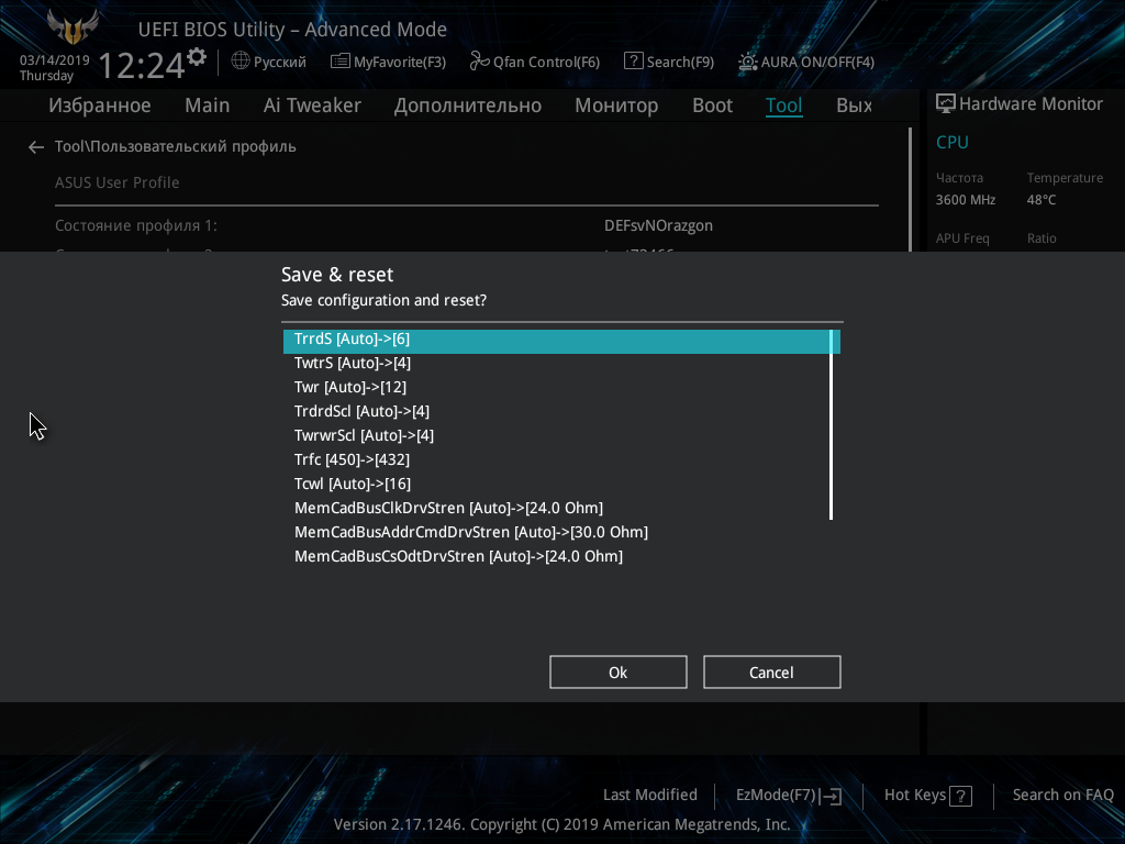

Судя по скриншоту -- не всё. Меняйте: tWTRS = 4, tWR=12, tRDRDSCL=4, tWRWRSCL =4 и можно еще ужать tRFC до 432.
cldo VDDP и vtt трогать вообще не нужно если всё и так работает без проблем. SoC 1.03v оставляйте, тут всё ок. 3466 для этих планок - это золотая середина по соотношению частота/тайминги.
Тайминги докрутите еще и можете переходить к разгону CPU(если оно надо) :)
то есть vtt оставить на авто а не в два раза ниже dram? дак cldo VDDP этот тот же VDDP... именно без cldo у меня нет.
Да, в авто мат. плата всё корректно сама выставляет. Пляски с vddp - это уже совсем другая история, стоит трогать только в том случае -- когда проверите память на стабильность и выявите проблемы какие-то.

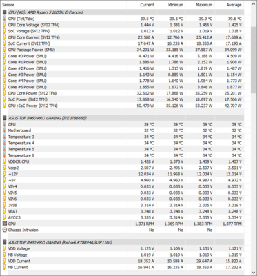

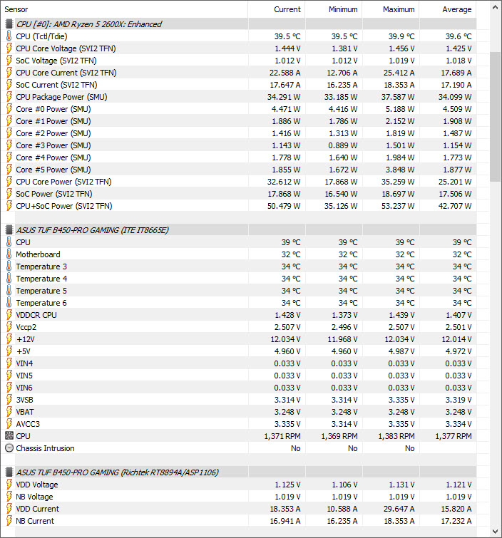

Spaik писал(а):
Это не страшно. Главное чтобы не 1.5v+ лупила, как на некоторых мат. платах.
тогда надо будет прогнать в OCCT там думаю покажет как V скачет.

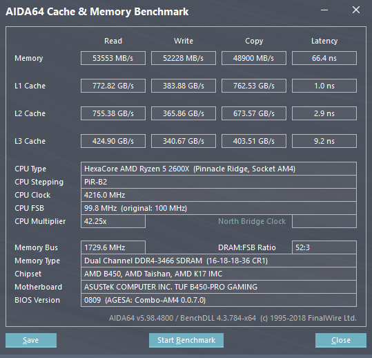

вот все сделал, vtt пока на авто не ставил,сначало прогнал на TestMem5. и да пришлось cad_bus 24/30/24/24 сделать а то был дабл бут, вообщем на скрине видно какие я внёс изминения в биосе сейчас
a64_w3466myF2.png [ 92.54 КБ | Просмотров: 763 ]
RTC_w3466myF2.jpg [ 123.27 КБ | Просмотров: 763 ]
bios2.png [ 278.91 КБ | Просмотров: 763 ]
