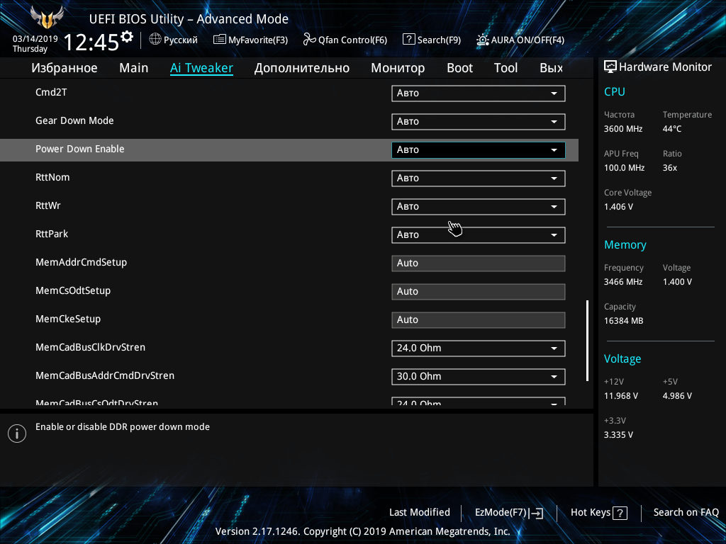

SvEgiiVEteR писал(а):
вообщем на скрине видно какие я внёс изминения в биосе сейчас
Power Down надо бы выключить (если включен).

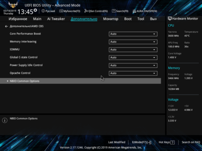

дак cldo VDDP этот тот же VDDP... именно без cldo у меня нет.
cldo находится в amd cbs
если это он то выключил
bios3.png [ 312.75 КБ | Просмотров: 825 ]

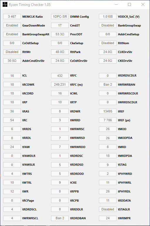

ещё увидел RTC что то заглючил в прошлом скриншоте тут. 7200 показал ))))) мечта)))
ещё я V уменьшил с 1.4 до 1.395 и vtt щас на авто. тест прошёл правда 3 цикла всего. потом ещё по тестирую
RTC_w3466myF4.jpg [ 122.15 КБ | Просмотров: 825 ]
у меня он в таймингах, на прошлой странице в скриншотах показал так же как Power Down(читал тут посты в теме и он должен быть в amd cbs но нет)
может как раз VDDP в amd cbs, поискать надо.вдруг понадобится.
эта опция в 2 местах есть,ты точно там смотрел? amd cbs--nbio common options--cldo vddp voltage

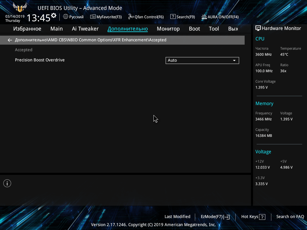

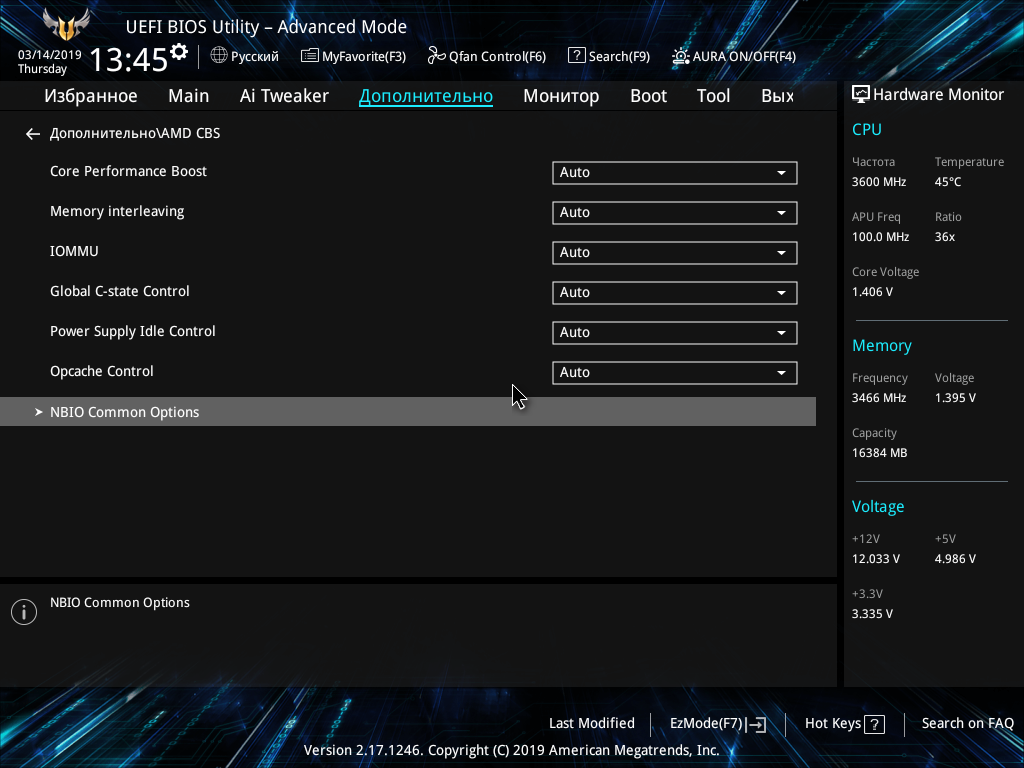

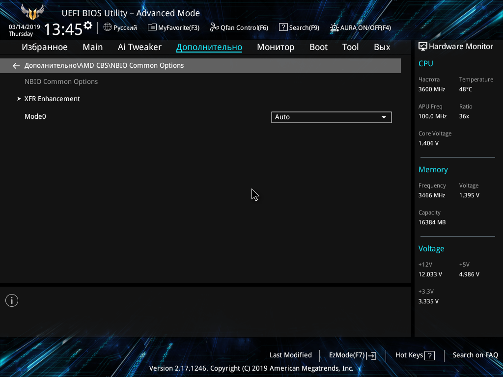

неа нету, вот скрины
buis43.png [ 296.65 КБ | Просмотров: 774 ]
buis42.png [ 296.47 КБ | Просмотров: 774 ]
buis41.png [ 305.53 КБ | Просмотров: 774 ]
eightylvl писал(а):
сделать скриншот теста AIDA с выключенным PDM?
ага последняя а amd cbs видать урезан..надеюсь пока что
Да, явно урезан, у меня там штук 7 пунктов, если не больше. Но опции CLDO_VDDP у меня там тоже нет, она в настройках таймингов памяти.

Регистрация: 30.04.2013
странно конечно,попроси куратора посмотреть может опция скрыта...на моей доске оно есть в 2х местах в tweak paradise и в amd cbs,рабочая опция вторая,первая муляж какой-то ничего не делает :?:
