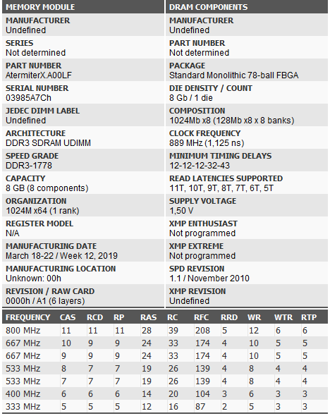

параметры плашек выложи с Thaiphoon Burner, что там за чипы хоть посмотреть.

Попробую сейчас скинуть на дефолт именно нащупать предел памяти ...
spd.png [ 29.41 КБ | Просмотров: 1775 ]

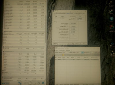

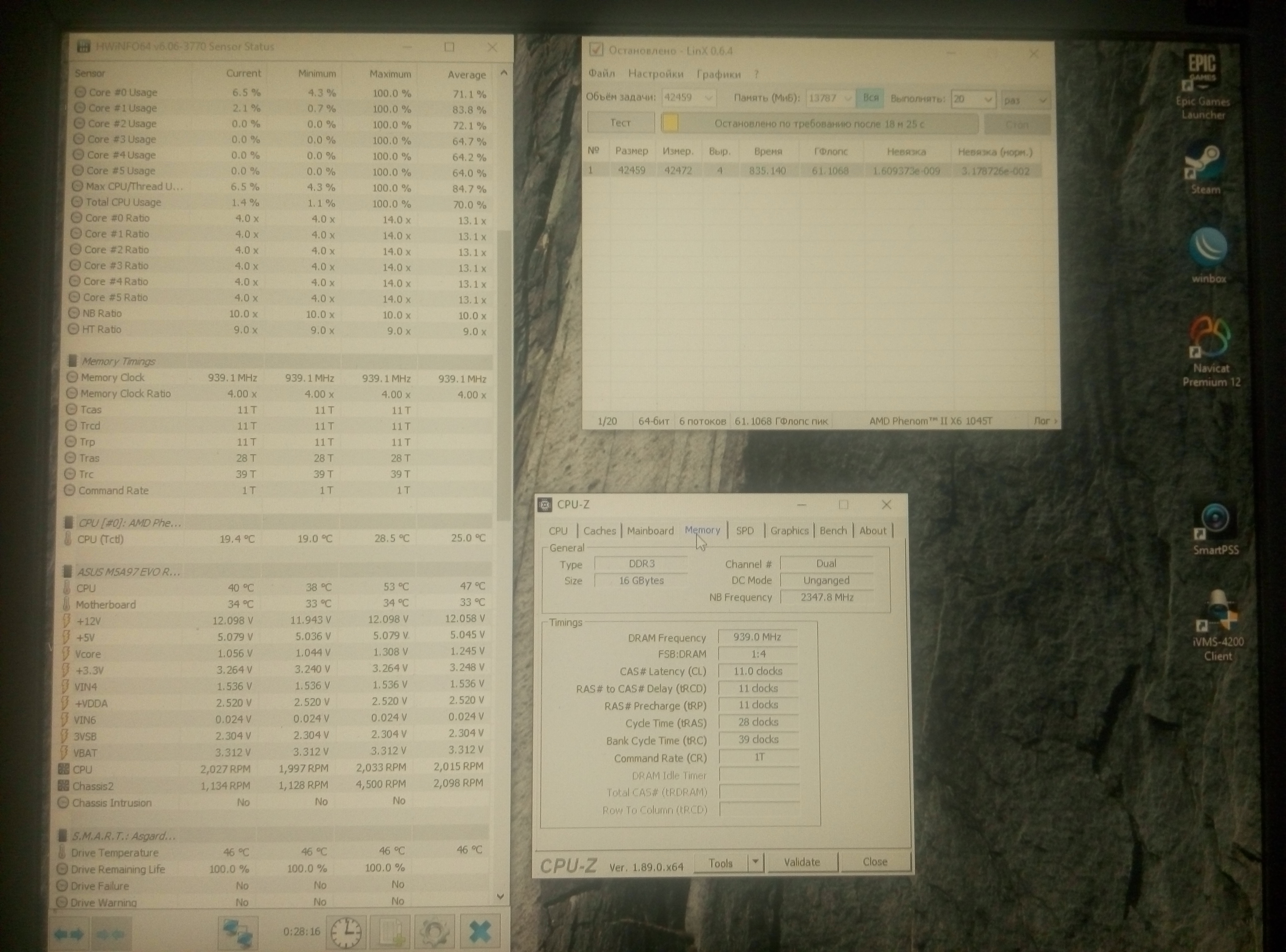

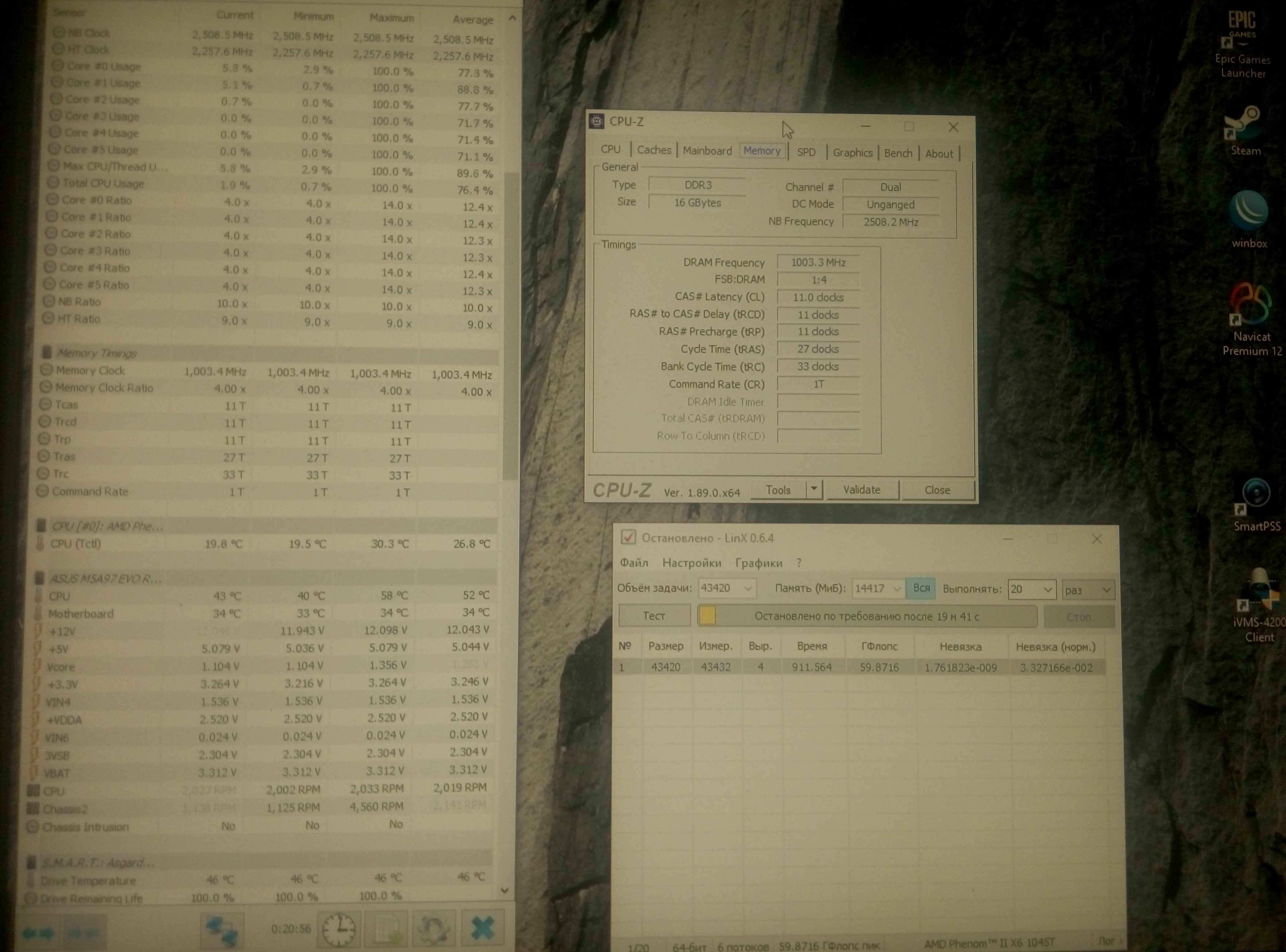

Снял разгон выставил 2000 мгц на память (2 плашки)
LINX 1 проход на весь объем проходит
Стандартный windows mem тест проходит.
Memtest в один поток проходит
В много поток зависает в одном и том же месте .... на одном и том же проценте ...
P90611-111308.jpg [ 3.41 МБ | Просмотров: 1744 ]
P90611-113951.jpg [ 3.02 МБ | Просмотров: 1743 ]

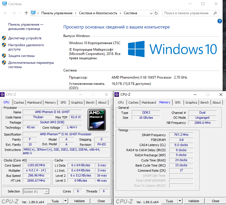

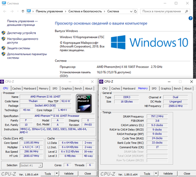

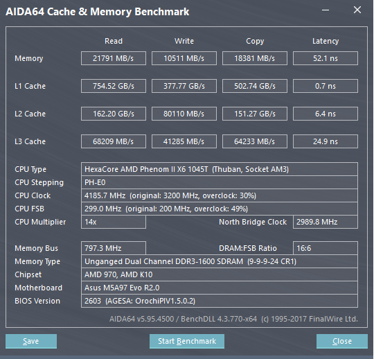

так если опустить частоту шины становится доступно 12,7 если ниже то все 16 ГБ доступно (без 250 мб)
Вот получилось каким-то непонятным образом заставить его запустится на 4ггц
с 2 мя плашками по 8 ГБ и почти 16 гб доступными (200 метров зарезервировано аппаратно) это похоже зависит от того насколько плохо контролеру .... ибо без разгона и в идеальном сценарии оно 1 к одному а дальше все больше и больше памяти недоступно ...
Linx проходит без ошибок (5 заходов) но хешрейт низкий походу перегрев ...
4ghz.png [ 77.98 КБ | Просмотров: 1685 ]
AIDA_4Ghz.png [ 114.48 КБ | Просмотров: 1684 ]

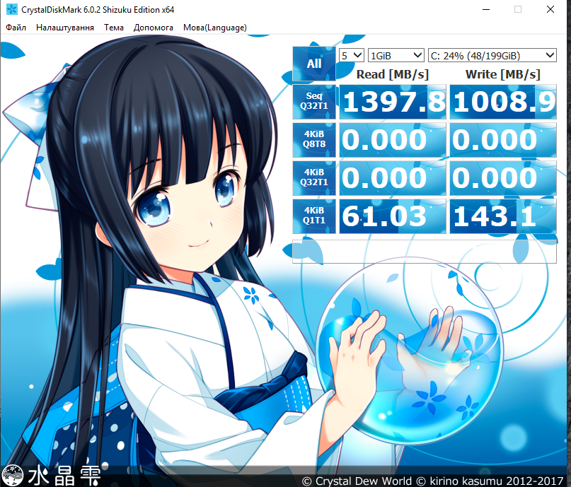

m2 для статистки на этой мамке винда стартует с ssd
4ghz_m2.png [ 595.02 КБ | Просмотров: 1684 ]

Имеем прикол система работает стабильно до 287 (288 уже отвал половины оперативы) по шине дальше на 290 отваливается часть памяти (видно 12 ГБ) на 295 отваливется еще видно 4 Гб)
У меня такие же симптомы были с одним набором памяти. Там 291 и дальше ни в какую. Потом приехал более приличный на замену (из профиля) и шина пошла дальше.
Насколько я понял, часть вторичных таймингов (в биосе не выведены все) подставляется автоматом для 200MHz, но при 290 их времени становится мало для стабильной работы, а руками отпустить их нельзя — наблюдается такая хрень. Причём мог брать даже большую частоту памяти, если выставить любое значение выше 291 шины. Помогла только замена памяти на приличную.
Проблемы были с дешёвой HyperX из Китая.
Была картошка простая - стала золотая, были грибки простые - стали золотые, была рыбка простая - стала золотая. Еле процессоры спасли!
