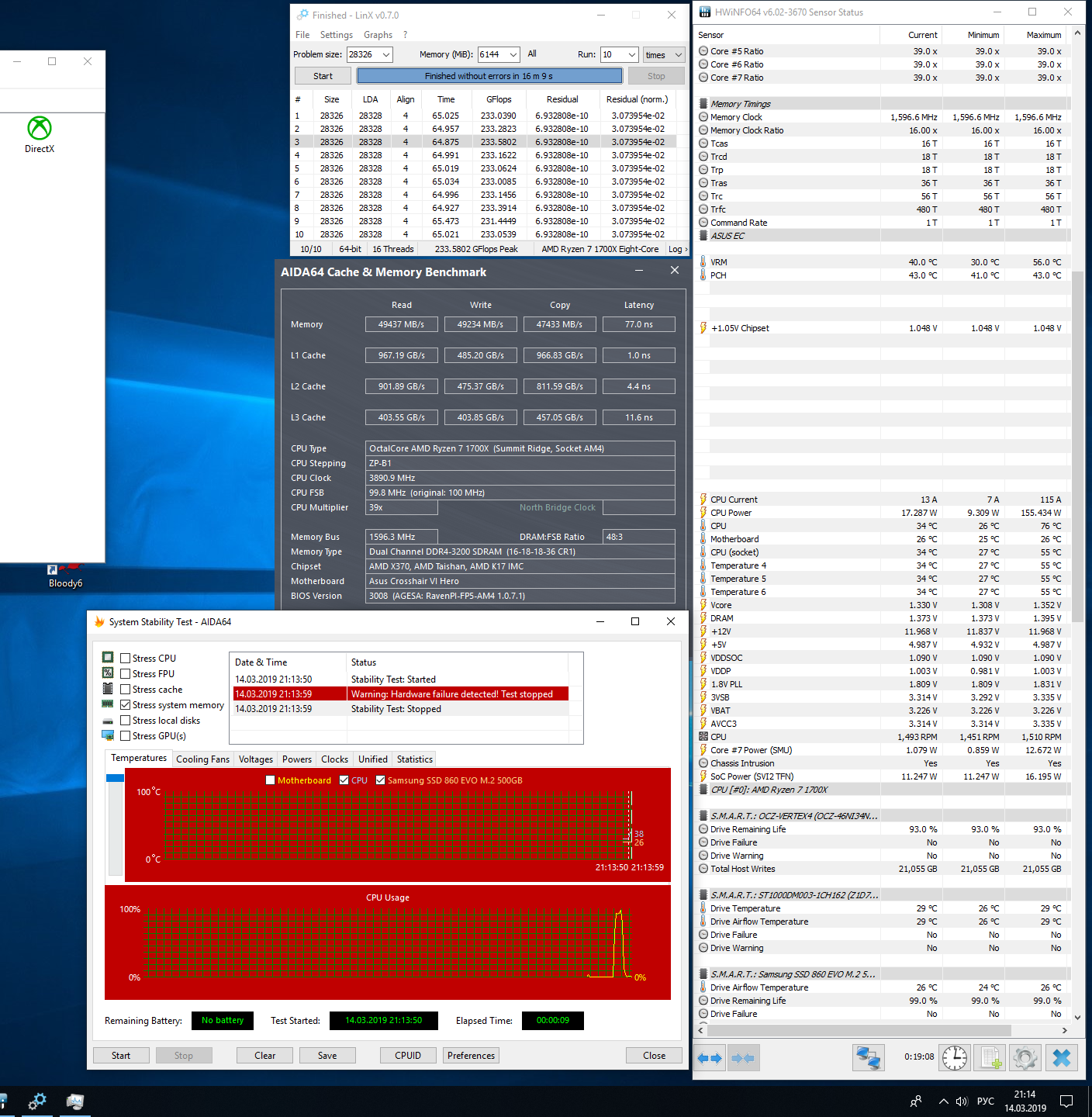

Может кто-то сталкивался,слышал видел.
Не могу пройти тест аиды,тм5-сразу ошибки идут,но при этом линкс 10 проходов прохожу.Все это и в разгоне и в дефолте,с одной плашкой,в других слотах.Кулер снимал и пробовал без прежима,шил биосы с разными агезами...Бьюсь 2 дня и не знаю что еще попробовать.Раньше всё было нормально,но сменил кулер(не думаю что там чт-то накосячил) и подумал погонять тестики и вот 2 дня уже :bandhead:
ваываывавыацаца.PNG [ 556.13 КБ | Просмотров: 558 ]
3600@ЪъЬДъъ/asusС6H/BLS4K8G4D30AESBK(4*8)e-die@3800/1080tiморфеус II/darkrockpro4/корп.ТТ C35/PS-TPG-075(750w)

Регистрация: 23.11.2017
Если тайминги раньше были стабильны, а потом после перезагрузки или выключения пошли ошибки, нужно добавить напряжения на память или soc, мне помогло. Было такое дважды, с начала добавил soc ошибки ушли, а потом на втором выключении пришлось добавить на память и ошибок больше нет :crazy:
Регистрация: 21.10.2005
Откуда: ЛенОбл
И в дефолте тоже самое.запускаю аиду сразу ошибки,тм5 запускаю там 6й тест начинается и ворох ошибок..
HANGRY747 ->DenisKaa
Последний раз редактировалось DenisKaa 14.03.2019 21:58, всего редактировалось 1 раз.
Может память битая одна из плашек? По одной проверить нужно. Возможно, проблема в слоте и в разных слотах проверить по одной плашке.
Откуда: ЛенОбл
Проверял.пихал по всякому,ничего не менялось.
Ищи другую память для проверки, возможно, статикой или чем то еще убило две плашки памяти или проблема с материнской платой, может и с windows что то случилось. Вариантов может быть много и нужно по возможности с чего то начинать проверять.
