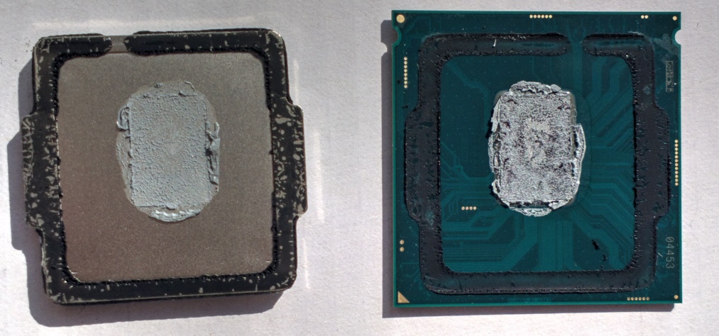

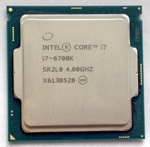

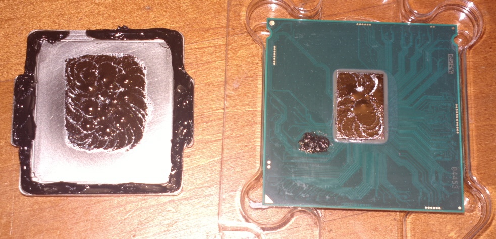

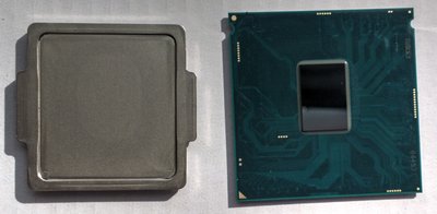

Скальпнул вьетнамский 6700K по уже проверенному методу - лезвием и заточенным кусочком пластиковой упаковки.
Всё прошло идеально :-)
1.jpg [ 179.31 КБ | Просмотров: 986 ]
2.jpg [ 136.91 КБ | Просмотров: 986 ]
3.jpg [ 210.21 КБ | Просмотров: 986 ]
4.jpg [ 84.77 КБ | Просмотров: 986 ]
VID высоковат - 1.312, но 4500 на адекватном напряжении (1.376 вроде хватает) взял. Для 4600 нужно где-то 1.44.
