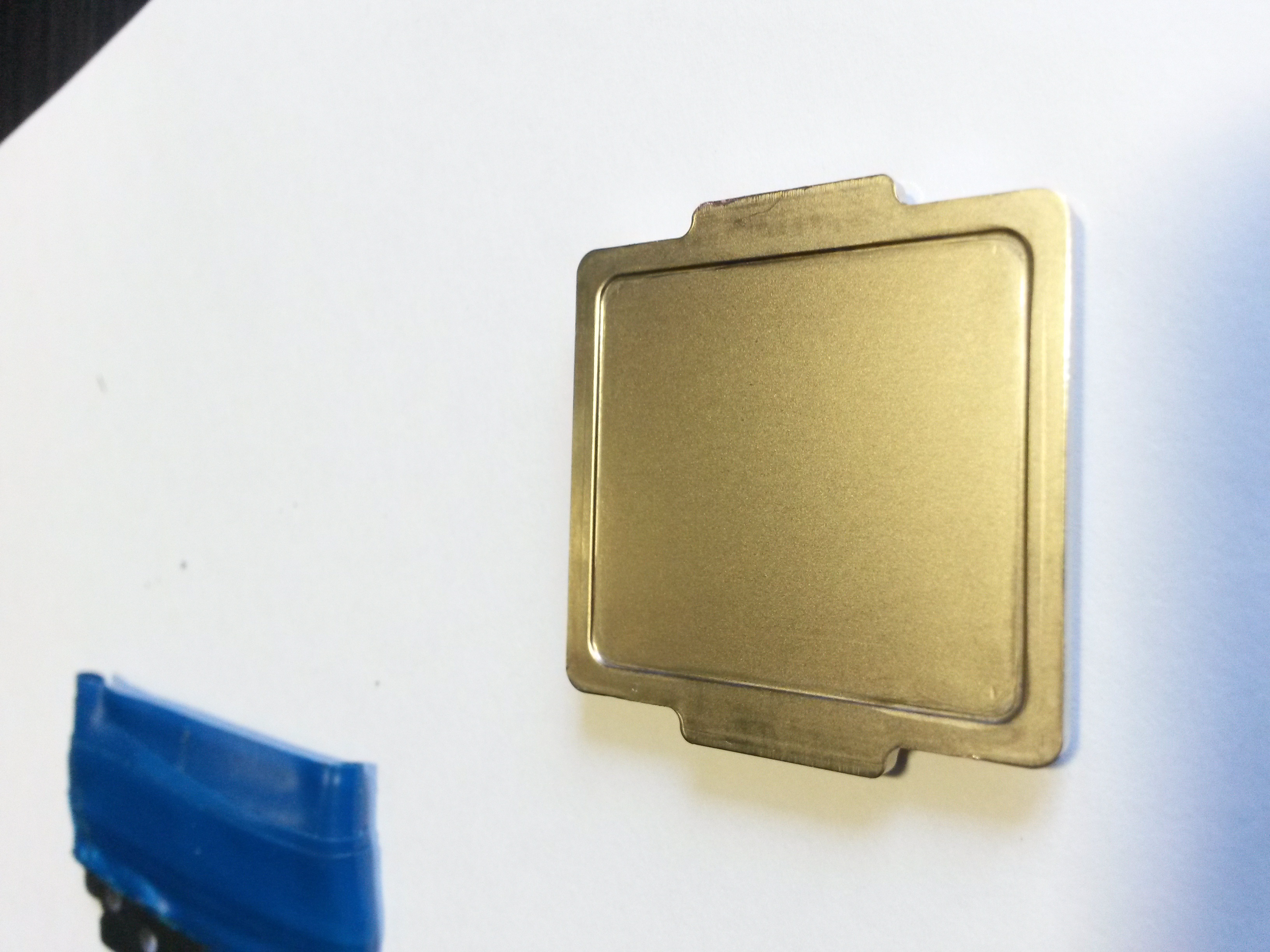

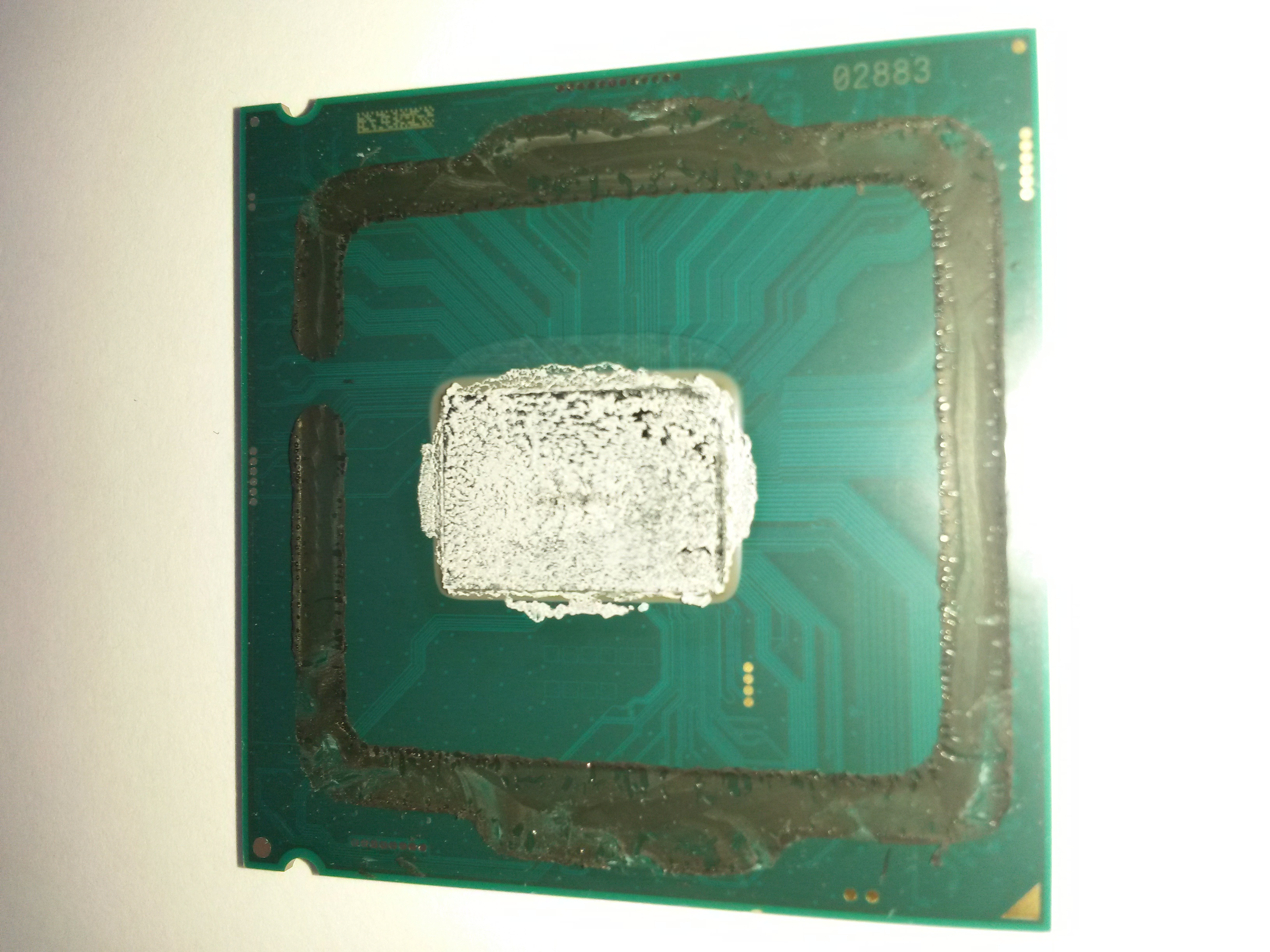

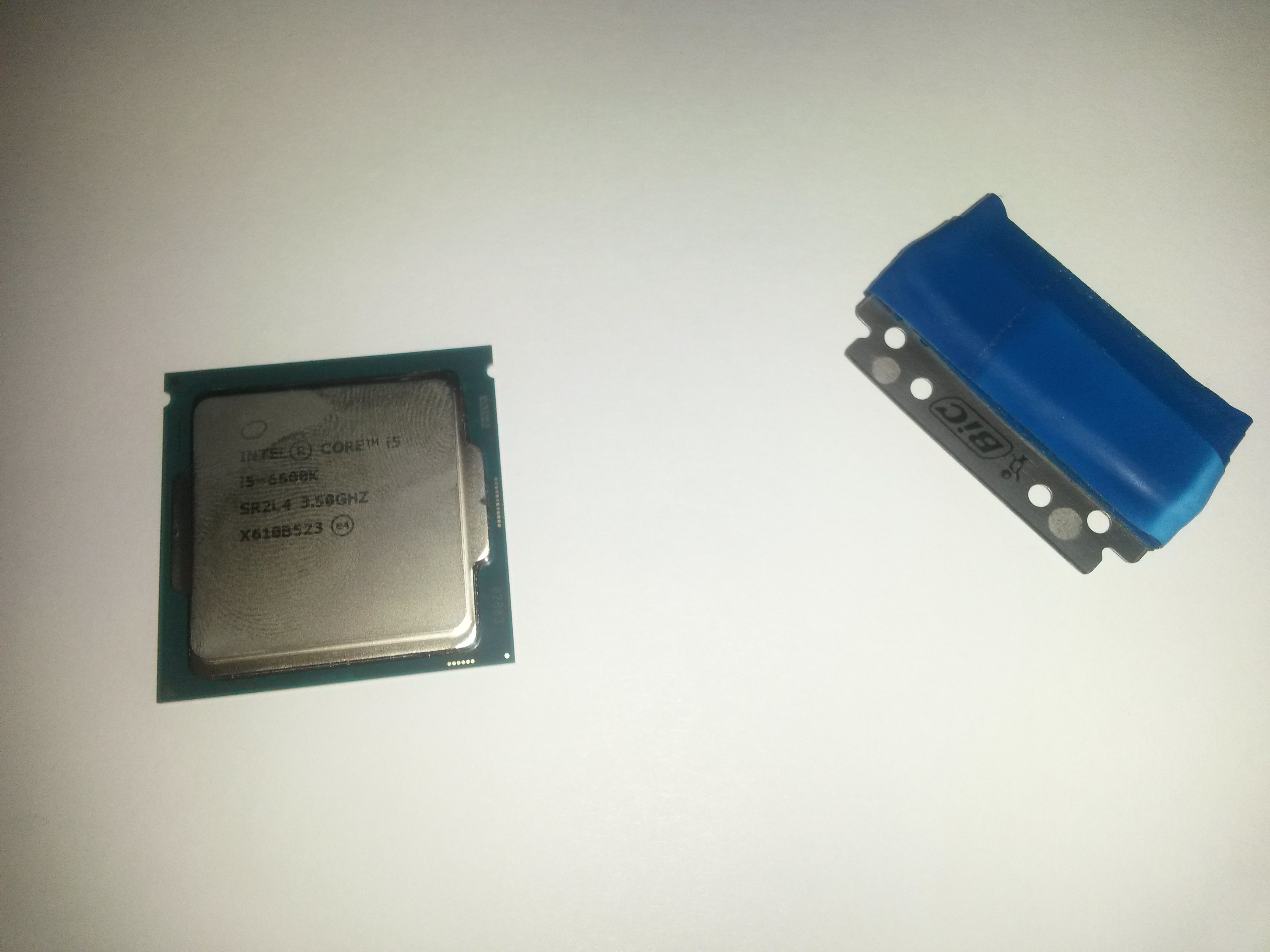

Скальп 6600к

Прошу прощения за такую подачу материала, просто прочитал пару страниц назад о том, препарировать ли кто-нибудь Скай лезвием. Дочитал тему находясь в поезде по дороге в столицу, поэтому сети хватало только на то чтоб добавить фотки)
Теперь по теме.
Скальп сделан 2 месяца назад, через пару дней после покупки, т.к. при 4.4 моментально достигал 100 градусов.
На все про все ушло минут 40. Само вскрытие минут 10. ЖМ не было, поэтому использовал noctua что с кулером была. Разница составила от 15 до 20 градусов, точно не помню, т.к. было давно. Напругу тоже честно говоря не помню на какой остановился. Домой вернусь гляну.
Сейчас заказал жм и гризли крионит. Посмотрим че получится, т.к. 4.5 уже была 100 цельсий).
Собственно вопрос. Подошва кулера у меня никелированна, могу ли я и между крышкой и кулером жм нанести?

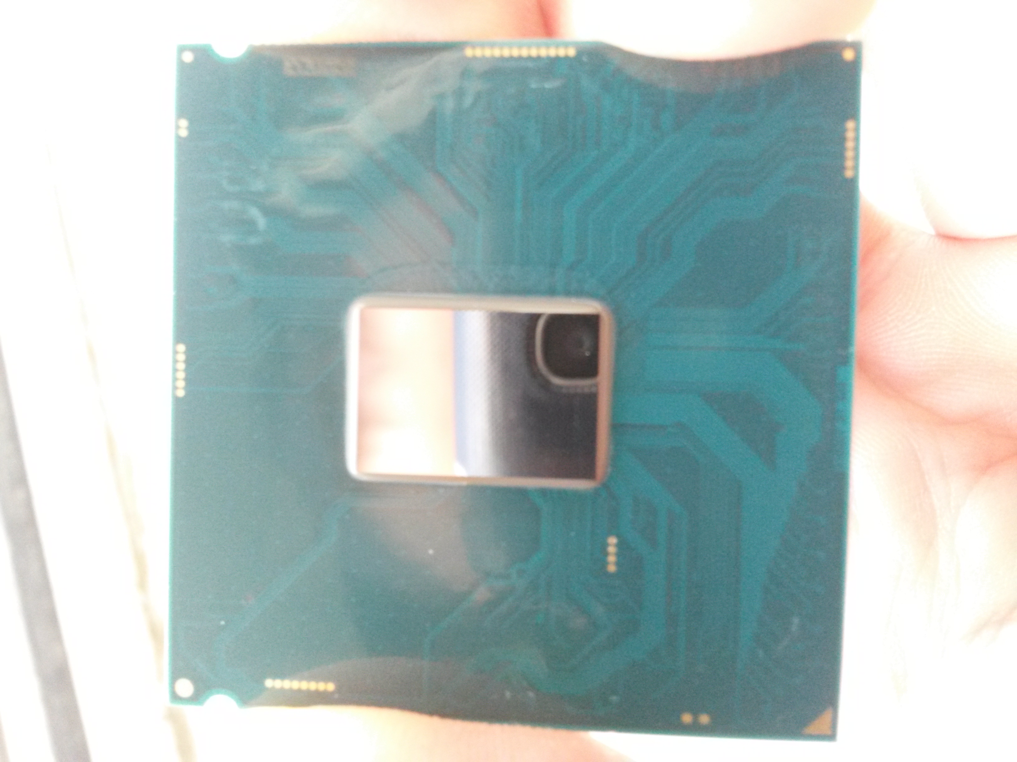

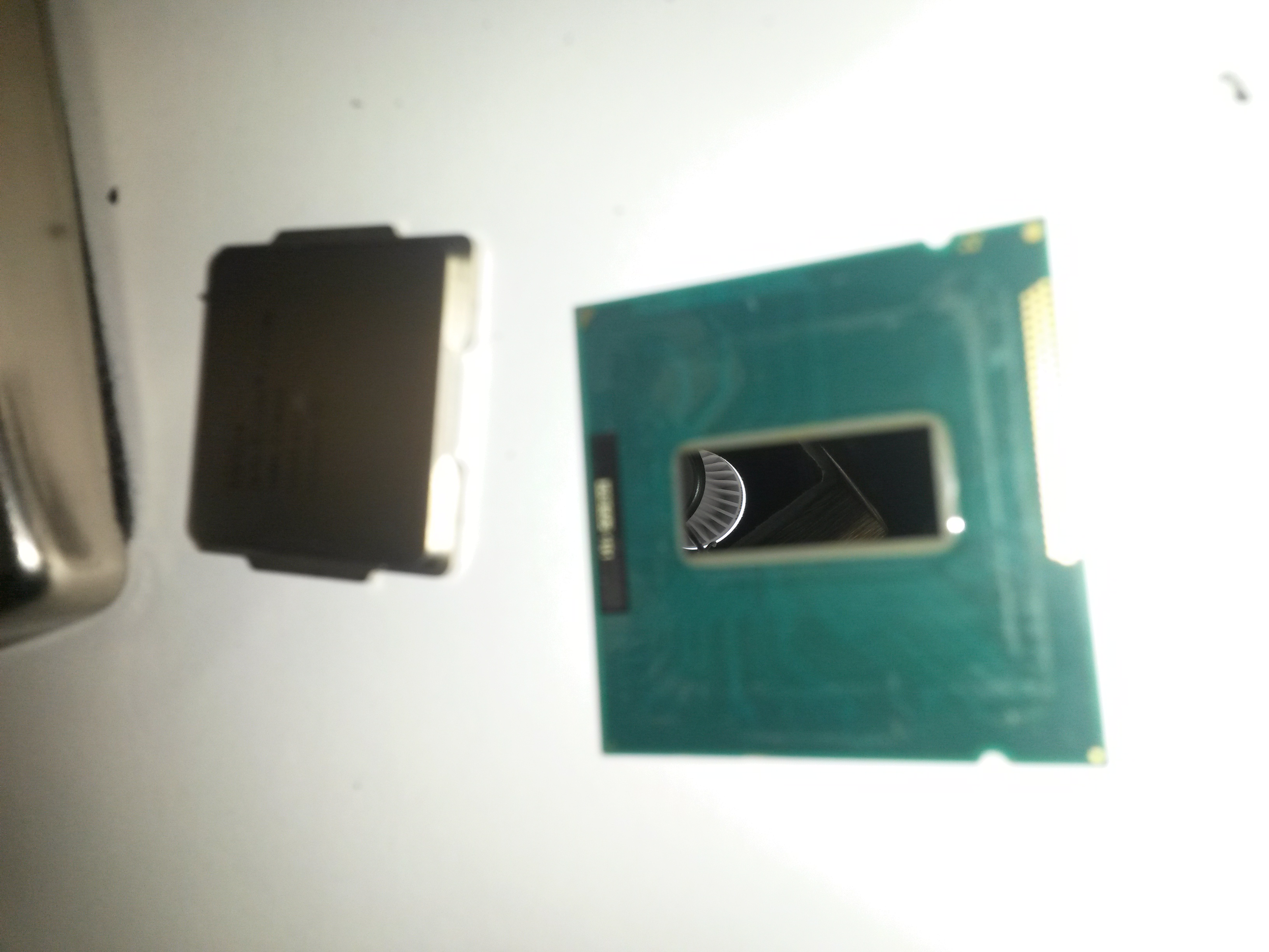

Деферамбы на работе о тру идее вскрытия бошки процу сломили моего коллегу, и я надругался над его 3770к)))
IMG_20160823_201325.jpg [ 1.14 МБ | Просмотров: 1080 ]
кулер хз какой, паста таже ноктуа. Тоже на 4.4 оставил ему, т.к. дальше тоже сильно греется.

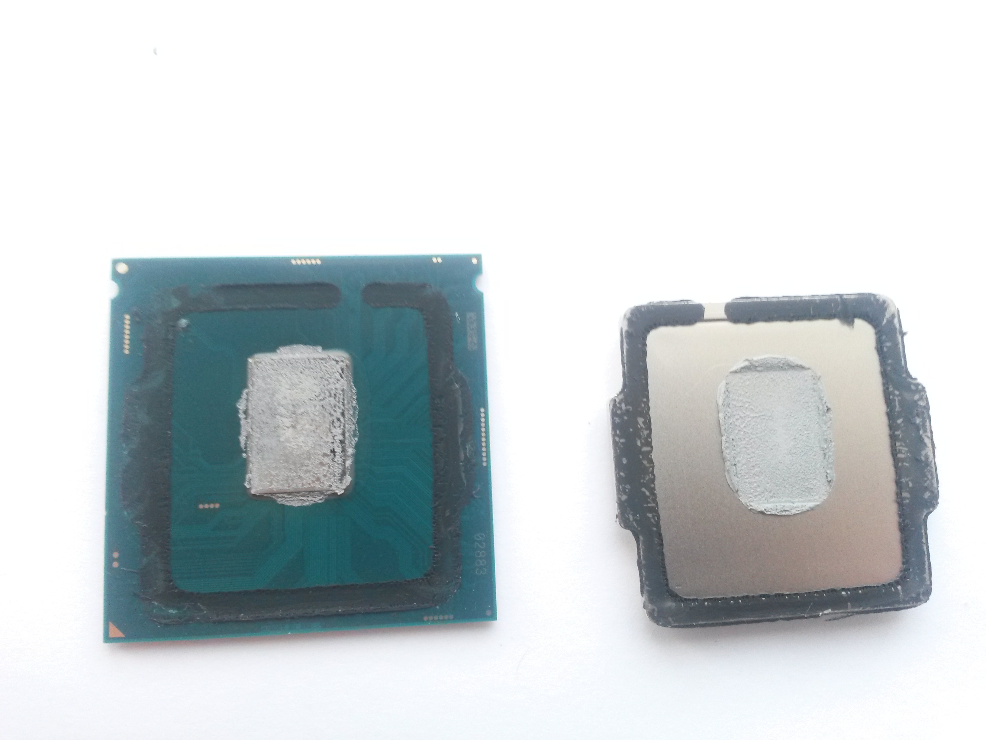

Новый скальп от меня: на этот раз I3 4 серии, для пассивного охлаждения.
Делал путем сдвига, без нагрева, все удачно.

От того и вскрываю только сдвигом, но если попросят могу и лезвием, для 1151 - только лезвие и потом сдвиг, текстолит тонкий.
