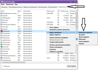

Что нибудь запаковать\распаковать на скорость\врямя внимание обратить. В игровом бенчмарке фпс посмотреть. Хоть какие то реальные показатели, чем синтетические наносекунды. Тем более десятая часть. Не обращайте внимания.
Как вариант aida64 дать приоритет реального времени. Тогда мешать ничего не будет точнее показания увидеть.
Безымянный.png [ 67.81 КБ | Просмотров: 705 ]
пс.. я не к тому, что не стоит использовать синтетические тесты, а к тому, что не стоит сильно с ними заморачиваться.

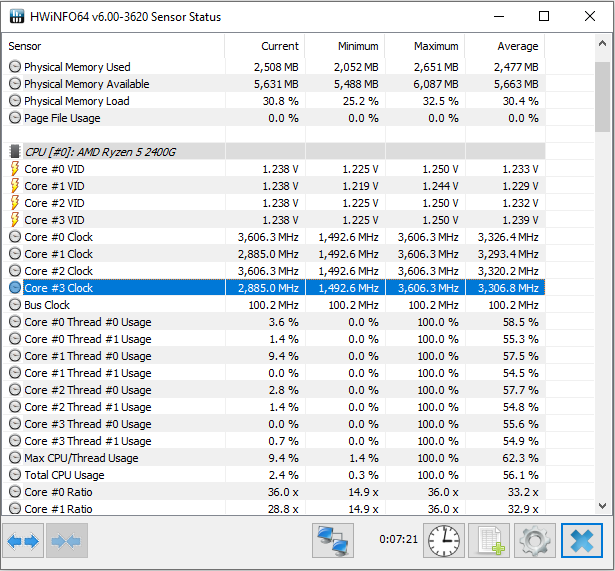

Поменял в биосе Cpu Core Voltage на 1.250 V, LLC 3, множитель зафиксировал 36
В hwinfo64 , да и в CPU Z частота скачет почему то :?:
Так и должно быть?
Нагрузишь, зафиксируется! или в панели управления электропитанием выставить максимальную производительность и частота не будет снижаться. 8-)
