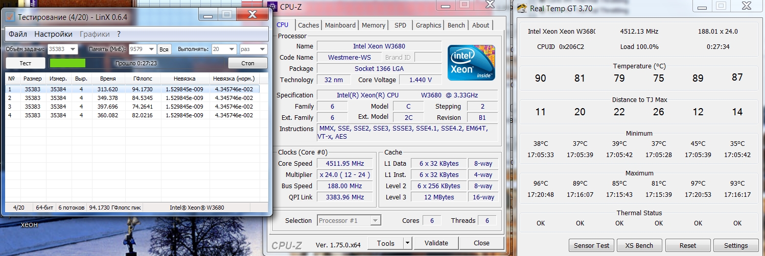

камрады, подскажите, серия ксеонов w3680 горячее серии х5650-х5670?
..пришел w3680, на частоте 4,5 на тех же напругах что и х5670 работал (1,411 - по мультиметру при нагрузке в линксе)- заметно горячее - разница между ядрами у w3680 16 С достигает, а сами ядра к 100 С в линксе подбираются :roll:
вот теперь думаю, чего делать - обратно слать китайцу и требовать поменять или это норма у серии W3680.
у кого есть w3680, какие у Вас температуры в разгоне?

miigg
думаю как-то связано с этим X5670 TDP 95W, W3680 TDP 130W
