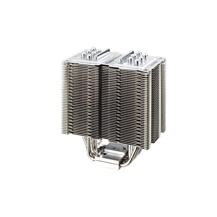

И еще вопросик, очень напрягает одна вещь, в простое все тихо спокойно, но при любом действии, даже открытии браузера, слышен кратковременный сильный разгон крутиляторов, причем пожоже шум идет от корпусных вентилей. Очень некомфортно, и так со многими вещами, даже простенькое действие вызывает раскрутку вентилей до высоких оборотов и сразу же затихает. Как-бы от этого избавиться, вообще как-бы правильно организовать и настроить охлаждение корпуса Zalman Z9+. Стоит 1 вент. на вдув на морде, 1 на боковой крышке на вдув, на верху 2 вентиля, тот что ближе к морде стоит на вдув, который дальше на выдув, ну и на задней крышке на выдув. Процессорный кулер какой-то Cooler Master башенный, наподобее такого, как на картинке. На нем стоит один вентиль, направленный на выдув в сторону задней крышки.

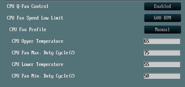

FalconRR само точно будет выставить напряжение вручную, на счет завываний вентиляторов, настрой в биосе режим вентиляторов сайлент например и будет всегда тихо, или по температуре сделай график. Также можно к реобасу подкинуть

FalconRR , проще всего в биосе настроить ручной режим CPU Q-Fan и выставить побольше минимальное значение оборотов там же.

FalconRR , вот об этом я (в биос вкладка Monitor)
скрин
160303123842.jpg [ 23.44 КБ | Просмотров: 1147 ]
