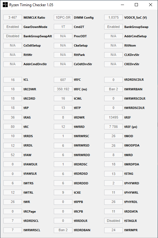

Поставил 3466 для озу.первичные тайминги из memory try it.Напряжение dram 1.4 V, SoC - 1.05, LLC 2
tm5 прошёл без ошибок.
Если забивать значения из калькулятора, то ошибки в tm5.
Подскажите, пожалуйста, что можно попробовать подкрутить?

Gigabyte b560m aorus pro + 10400f + crucial ballistix 3000cl15 red 2x8 (micron e die)
имхо, такой 3466 - кукуруза неимоверная. Лучше сделайте хорошие 3000.
RC80, FAW52, SCL7, RFC607 - это ужас-ужас. Это все в первую очередь настраивать - снижать RC, от него остальные. RDWR/WRRD тоже. Powerdown пытаться выключить, или CKE снижать. RDS/RDL 7/9, 7/10 или вроде того.

sahaprof писал(а):
Если подкрутить
RDS/RDL 4/6, tWR10 - наверное, слишком оптимистично для такой памяти. tWR я бы пробовал 12 и tRTP 12. tWTRL10 тоже толку немного, калькуляторные 4/12 оптимальны в большинстве случаев.
SimoraA , попробуйте еще RCDRD 19-20.

sahaprof писал(а):
Я вообще то за то, что бы он настраивал 3200.
Я тоже, я даже за 3000 :D но он вроде писал, что впрямую тайминги калькулятора не заезжают. Какой-то из таймингов не пускает, скорее всего. Самая тухлая ситуация, когда надо отловить виновника.
Ну и RTP надо увязывать с tWR, RRDS с FAW (плюс-минус), FAW с RFC. RC, естественно, с остальной группой в полосатых купальниках.
да я понимаю.Я же и написал, что всё практически в авто, поскольку с калькулятора если вводить , то ошибки тм5
Добавлено спустя 3 минуты 29 секунд:
не заезжают после 3200.
3200 заводиться с калькулятора и с помощью и куратора и ещё пары человек настроил насколько можно.
Но вот решил попробовать 3466 , но наверное бессмысленная затея с такой дешманской памятью?
Регистрация: 23.11.2017
Тогда профиль от 3200 сэйф, пробовать для 3133 или перебирать тайминги и искать виновника торжества.
На таких таймингах однозначно. Да можете сами промерить производительность - калькуляторные 3200 будут интереснее.

Регистрация: 06.12.2018
выше написал, что до 3200 включительно фаст пресет нормально заходит без ошибок.
а вот 3333 , 3400, 3466 хотел попробовать, но видать не стоит оно того
Тогда можно не переживать и успокоиться, не мучить себя и память! :)
