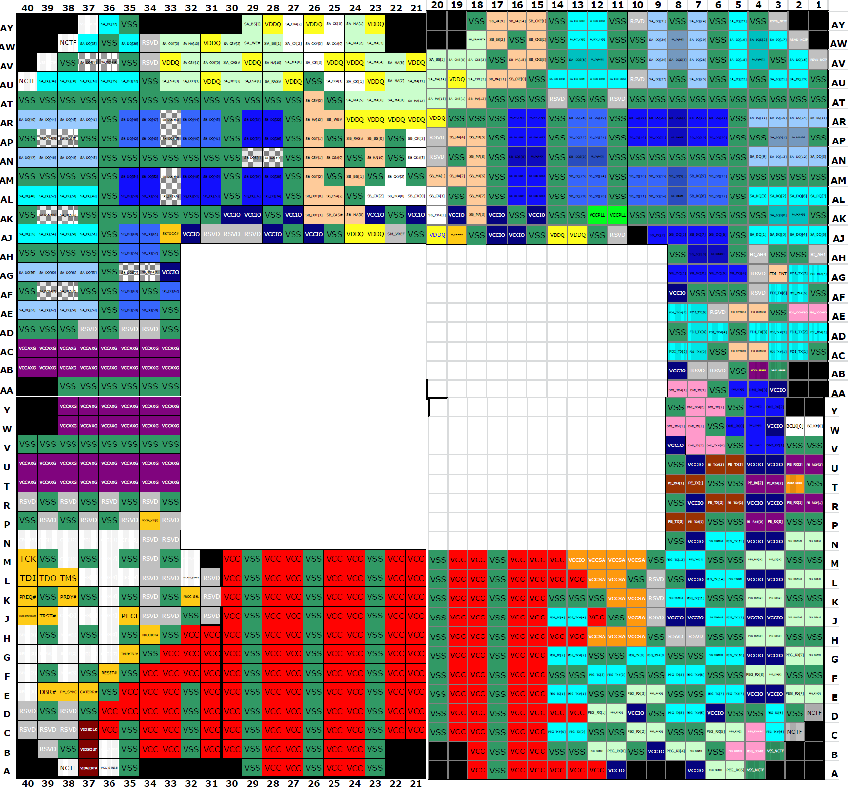

добрый день,соккет 1155 за что отвечают пины аа33,ав33,af33
Регистрация: 10.01.2011
Откуда: Ростов Папа
Распиновка 1155
pins_sandyamb4.png [ 514.59 КБ | Просмотров: 9234 ]
VCC= Vcore power
VSS= Ground
VCCIO= VTT
VCCSA=IMC
VCCAXG=iGPu Vcore
RSVD=reserved
vddq=DRAm power input
SB_DQ=DQ pins are for DRAM signals.
SB_CKE or SB_CK=clock signals most likley
VCCPLL=PLL voltage
DMI_TX= pins for DMI bus to PCH
FDI_TX=pins for FDI bus to PCH(video output to PCH for digital video)
BCLK[0]=BCLK connection bus
PEG_RX=PCi-E controller
VIDSCLK=SVID clock
VIDSOUT=SVID

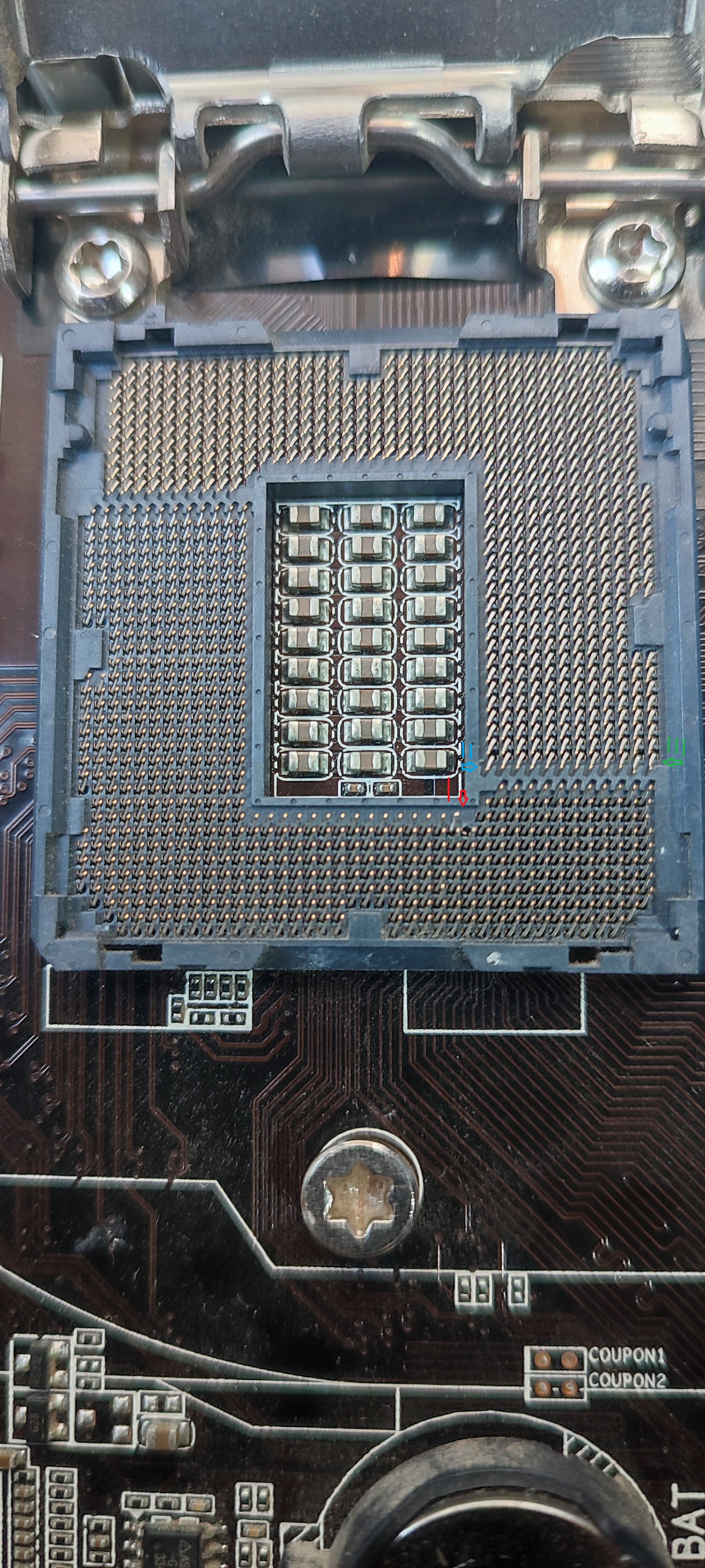

Доброго времени суток.
У меня полгода была проблема - ребутался комп, когда долго играл, без всяких писков и прочего, затем началась проблема: комп включается, но нет изображения (также нет никаких лишних звуков), прогружается до рабочего стола (судя по стандартному звуку виндоус) и все пустой экран, помогала перезагрузка несколько раз и изображение появлялось с самого запуска компьютера, а неделю назад перестало выдавать изображение и уже перезагрузка не помогает.
Решил снять процессор проверить и обнаружил гнутые ножки в сокете материнской платы, своими силами выправил их, хоть и 2 из них так и не удалось норм выправить, опишу ниже что с ними не так. Неделю компьютер работал практически идеально, не было такого чтобы без изображения прогрузился, правда были ребуты во время игры, но вчера он начал снова прогружаться без изображения. Когда я снова снял процессор, то увидел что ножка, на фото отмечена № "I", снова погнулась, попытался ее выравнять с ее рядом и она просто отломилась; ножка № "II" немного выступает среди прочих ножек, не знаю критично ли это; ножки под номер "III" просто немного кривоваты, никак не могу их выправить. { № I, II, III - отмечены ножки на фото "сокет1150.jpg"}
Судя по распиновке:
1) ножка, которая отломилась (№ "I"), является "RSVD";
2) ножка № "II", как я понимаю, является "VCC";
3) ножки N "III", тоже VCC.
Ответьте пожалуйста на следующие вопросы:
1) Могло ли у меня из-за этих ножек быть вышеперечисленные проблемы?
2) Стоит ли без ножки №"I" ставить процессор и включать компьютер или сгорит?
Моя материнская плата: Gigabyte GA-H81M-DS2V, сокет 1150.
Спасибо за помощь!

pins_sandyamb4.png [ 514.59 КБ | Просмотров: 8305 ]
Комментарий к файлу: проблемные участки выделены римскими цифрами I, II, III

Регистрация: 27.07.2023
Фото: 4
Маловероятно.
"RSVD" это значит резервная, то есть не используется.
А "VSS" это минус питания, земля по другому, они многократно продублированы.
Протри-ка проц спиртиком. Малейшая грязь на контактах может привести к таким проблемам.

Надеюсь картинку распиновки, предоставленную выше, верную нашел,а то они даже не подписаны и на разных сайтах разные.
Фото: 4
Да вроде она.

Доброй ночи.

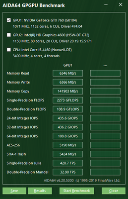

Так у меня и не запустился полноценно комп, но почему-то стал без проблем запускаться с дискретной видеокартой, от стоявшего у меня процессора - I5-4460 (для этого мне пришлось найти очень старый, кинескопичный монитор со входом LGA, только такой был разъем у материнки, а у моей видюхи N Gtx760 только ХДМИ и еще не известный мне порт).Комп видит видеокарту N760, пишет что устройство работает, тест в АИДЕ прошел и выдал вот такой результат (см.скрин), но никак не хочет запуститься с ней. Я откат драйвера N760, потом запускал с изображением от видюхи и все равно темнота. В БИОС с дискретной видюхой не могу зайти, почему-то экран включается только когда уже на рабочий стол попадаешь, пробовал заранее нажимать DEL и продолжительная темнота, не хочет меня туда пускать, а там хотелось бы поглядеть выбран ли запуск внешней видеокарты в приоритете, но я до этого там ничего не менял, все равно для уверенности желательно бы взглянуть.
У меня все так же ножка "I"(N33) - RSVD сломана, а также все же под номером "II"(M30) - VCC, тоже уже полностью отпала, подскажите пожалуйста, я правильно понимаю что есть ножки в сокете, отвечающие за вывод изображения внешней видеокарты, т.е за разъем PCIEX 16?
Но я как понял те, которые у меня сломаны они за этот разъем не отвечают: одна пустая, а другая плюс питания.
Если такие есть, то подскажите, пожалуйста, как на 1150 сокете обозначаются ножки, которые отвечают за внешнюю видеокарту? чтобы посмотреть и убедиться в норм ли они положении.
Или все таки в видюхе дело и придеться искать ее аналог? Могу пока только старье это обновлять, полностью на новый перейти возможности нет.
gpgpu.png [ 118.8 КБ | Просмотров: 8130 ]
