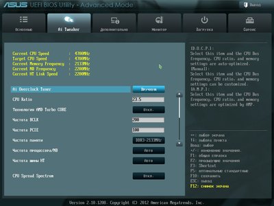

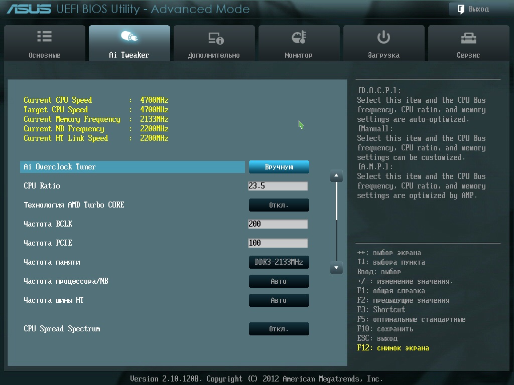

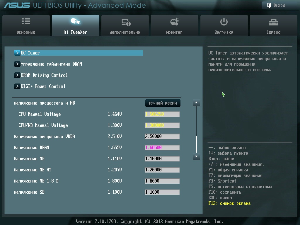

Регистрация: 03.01.2015
Комп заводится с такими параметрами.
Добавлено спустя 9 минут 47 секунд:
Только вот какое число ставить в (Частота процессора/NB) и в (Частота шины НТ)?
Комментарий к файлу: [/spoiler]
1.jpg [ 160.73 КБ | Просмотров: 1691 ]
2.jpg [ 148.98 КБ | Просмотров: 1691 ]
3.jpg [ 182.26 КБ | Просмотров: 1691 ]

Завелся еще не значит что стабилен .смотрите напряжение 1.5 как то многовато я бы задумался.И подождите вы память гнать найдите стабильные частоты процессора.Разгон дело не быстрое
AMD Ryzen 5 1600;PATRIOT 8 GB (2x4GB);MSI X370 SLI PLUS;GameMax GM-800 800W
1.5 поставил вот из этого источника http://www.overclockers.ru/lab/55182/Te ... igrah.html
В шапке данной темы вообще написанно 1.62
процессор при моей конфигурации греется максимум 60 градусов, стресс устраивал аидой64.
Регистрация: 29.09.2011
Откуда: Черное Море

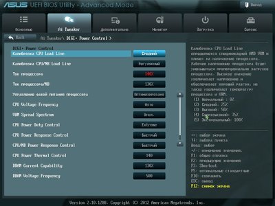

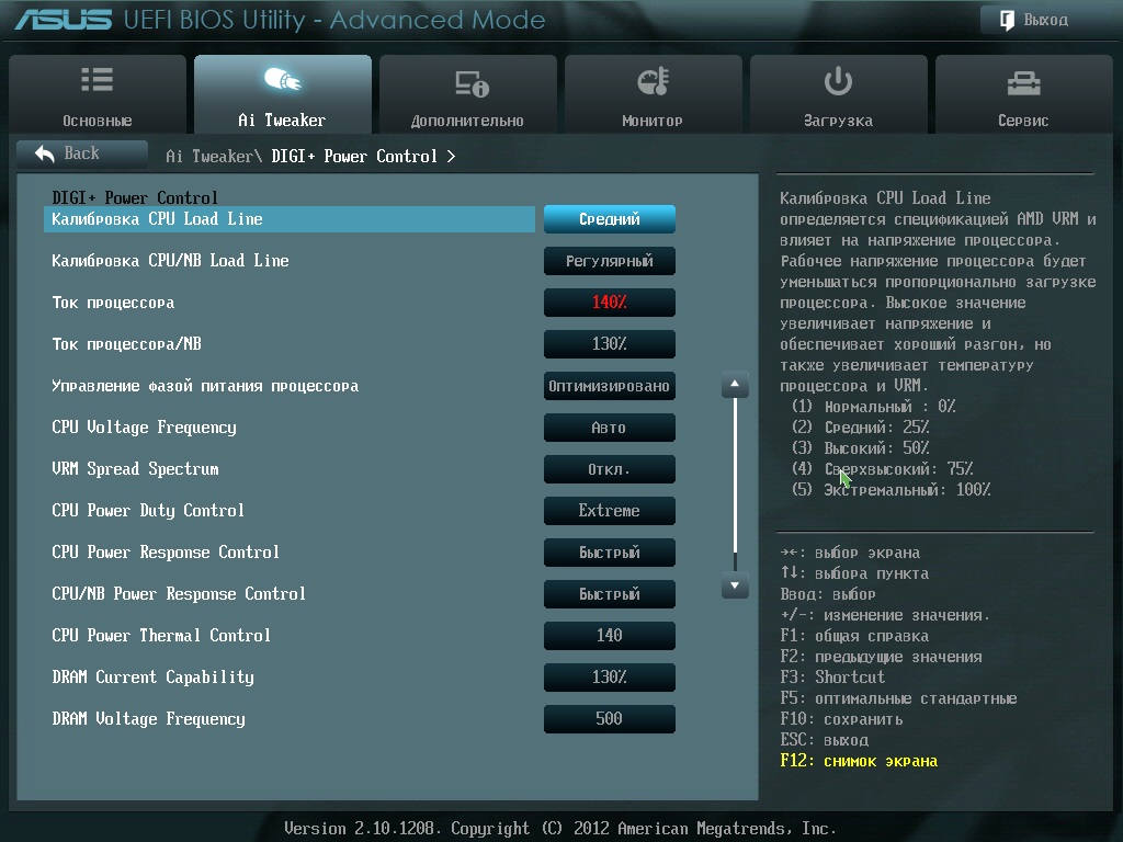

X3mal90, я же говорил вам, что вольтажи рогать не следует!!!
Параметры:
"Ток процессора" и "Ток процессора/NB" установите как было по умолчанию! Если вы читали факи и статьи о разгонах, то должны знать, что разгон шины HT эффекта не имеет, а вот помешать может. Поэтому шину HT вёлучше всегда держать на стоковой частоте. Напряжение оперативки тоже верните по умолчанию! Турбокор выключеный должен быть!
Начинай разгон с поднятия множителя до 22 или 23!
Во время нагрузки в программе HWMONITOR заскриньте мин и мах вольтаж процессора.
Последний раз редактировалось Ykolyan91 17.02.2015 8:09, всего редактировалось 1 раз.

x3mal90
Я бы сделал так, сбросил бы биос в дефотл, калибровки по началу в авто, множитель 20,5 прогнал тест далее 21 прогнал тест, как только система станет не стабильной выставить вольтаж в ручную, и повышать уже множитель на шаг и соответственно вольтаж до необходимого значения.
Далее (точнее сразу сделать это надо) во вкладке биос дополнительно, процессор, Q&Q на любителя (кому как нравиться), арм отключен, HPC MODE (или как там её)) включен, остальное отключено. (но тут тоже некоторые могут быть на любителя включены, я лично не вижу смысла их включать.)
Калибровки для множителя 23,5 к примеру у меня такие:
Такие они выставились не от балды, а в результате тщательного тестирования, наблюдением за температурами, скачками вольтажей, производительностью, итп.
Калибровки в моем случае повышались относительно пропорционально, с поднятием вольтажа, и множителя, на каждом этапе все тщательно тестировалось стресс тестами, играми, временем.
Вольтажи крутить везде где хочется не понимая какой именно вольтаж оптимален в той или иной графе вовсе не обязательно, достаточно выставить для начала только на CPU, остальное оставить в авто, потом при необходимости скорректировать остальные.
Турбокор естественно отключен должен быть.
Примерно так мне кажется надо все делать. )
Вы читать умеете?
В ФАКе русским языком написано потолок 1.5v для воздушного охлада, о каких 1.62v вы говорите?
