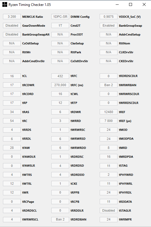

вот вернул 3200:
cachemem2.png [ 92.05 КБ | Просмотров: 1494 ]
RTC:
Безымянный.png [ 25.59 КБ | Просмотров: 1494 ]
powerdown выкл
ничего уже не выжать?
сопротивления в авто
soc 1,050 у меня и память 1,38 с такими настройками как у тебя.Два тайминга выделил которые можешь попробовать ужать. добавишь напряжения на память и soc если нужно будет.
У меня 4 планки памяти и возможно, тебе не придется накидывать на soc и память, но это не точно.

SimoraA писал(а):
а если сопротивления ещё выставить?или производительности это не добавит?
Нет.

SimoraA писал(а):
и tfaw 16 поставить.
tfaw очень капризный тайминг и я бы не советовал ниже 28 его ставить.Потом если будут проблемы, не разберешься какой тайминг делает мозги. Как пример приведу случай, поставил tfaw 6, tm5 - RunMemTest, ошибки не нашли. :D Даже мой способ тестирования памяти, не всегда может показать ошибки в этом тайминге и память работает с ошибками. Часовой тест LinX все таки находил ошибку, но я связывал это с процессором, не с памятью. Так что аккуратнее с этим tfaw :comando:
Регистрация: 06.12.2018
уже понял это)
а какие тайминги отвечают за скорость копирования?
те два тайминги поменял на "10" , напряжение не поднимал.Кардинально ничего не поменялось.Разве , что латенси уменьшилась почти на 1.Как то раз скорость копирования проскочила 39800
upd. Вот результат:
cachemem3.png [ 92.05 КБ | Просмотров: 1203 ]
trfc 416 поставил , а trc 52
Gigabyte b560m aorus pro + 10400f + crucial ballistix 3000cl15 red 2x8 (micron e die)
trfc, tsl, tfaw, trdrdscl, twrwrscl точно.
sahaprof писал(а):
trfc,tsl,tfaw, trdrdscl, twrwrscl точно.
rfc удалось опустить насколько возможно, второго вообще не нахожу, tfaw ниже 28 не буду опускать, scl до 4 ужаты.
Калькулятор предлагает 3333 на тех же первичных таймингах , что и 3200.
Попробую наверное.
Самый первый тайминг в RTC. В биосе он немного по другому называется, он там тоже первый.
Добавлено спустя 1 минуту 54 секунды:
sahaprof писал(а):
faw должен быть кажись не меньше RRDS х4
Тогда у меня должно быть 16, это не работает и ниже 28 ошибки через раз.
