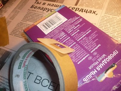

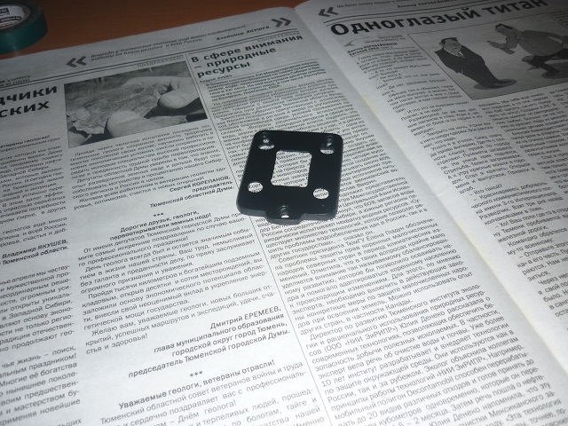

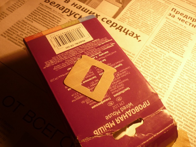

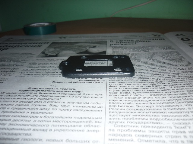

если руки прямые - варианты есть (5, 3, 4 фото) делается за 2-3 часа.
ну а для ленивых - (7, 8 фото) делается за 10минут ;)
Однако с тобой согласен - если сдуру, то сколоть можно легко даже при таки страховках/проставках.
ЗЫ
Я сделал это из интереса/из принципа. (мужик сказал - мужик сделал)
а вообще я бы посоветовал
1 скальпировать процессор.
2 отмыть ацетоном /р646 герметик и обезжирить текстолит и чип
3 обклеить процессор скотчем (оставив узкую полоску там где элементы около чипа) и залить их цапон лаком (я залил специальным силиконовым герметиком клеем))
3 Проверить крышку (чтобы сидела на чипе) если сидит на текстолите, то притереть ее.
4 убрать горбатость кристалла (на стекле) использую дистанционную страховочную рамку
5 посадить крышку на ЖМ ( приклеить на обычный момент / суперклей не использовать!!!) Потом если будет надо, крышку по окружности смачиваем ацетоном, момент размягчается и крышка легко снимается
( я сдуру приклеил на автогерметик, потом снял кое как, чуть проц не убил)
6 притереть плоскость крышки(на стекле)
7 притереть плоскость куллера (на стекле)
И будет все окей! :ok:
