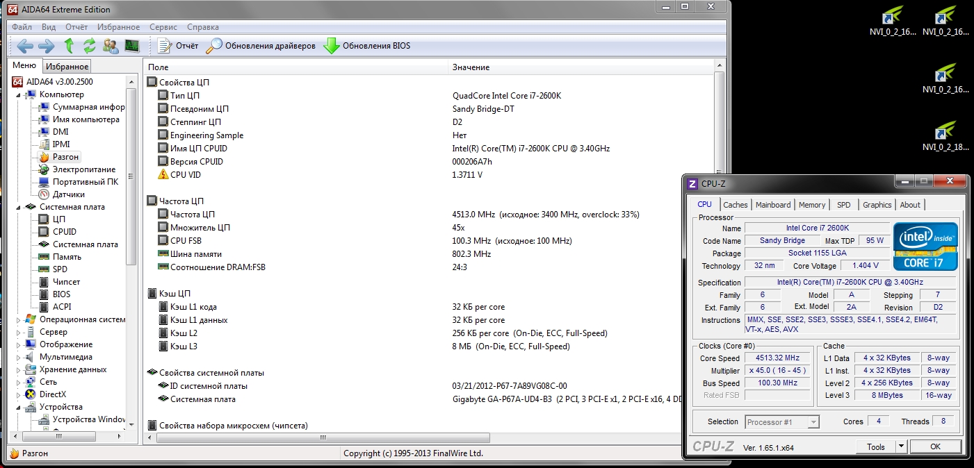

проц разогнал в биосе всё норм показывает а проги не видят разгон ? почему так ?
Добавлено спустя 57 минут 16 секунд:
разобрался оказывается Multi-Steps Load-Line на 6 поставил и ок стало

FIREPROOF1001 писал(а):
ставьте 1, 35
я 1.36 ставил прога так видит,но странно у меня почему то периодически слетает на 3.5 непонятно почему так...
