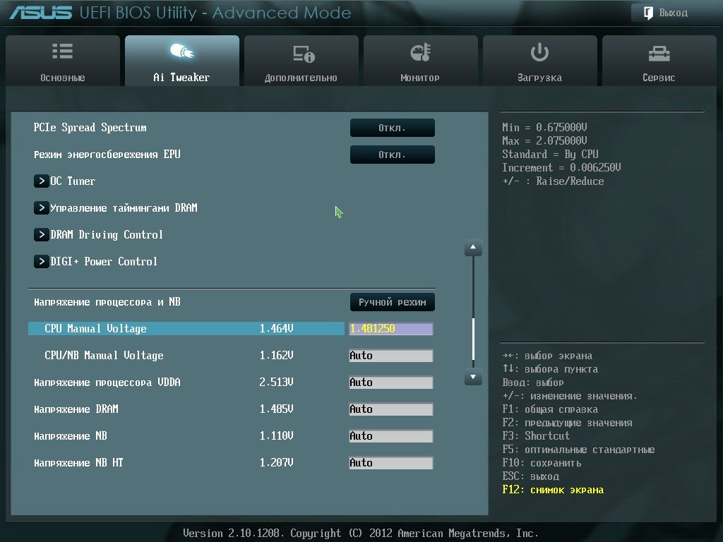

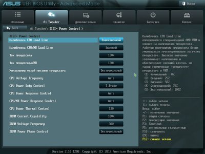

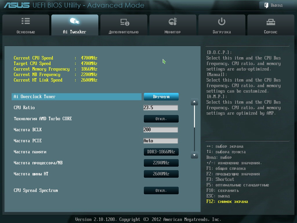

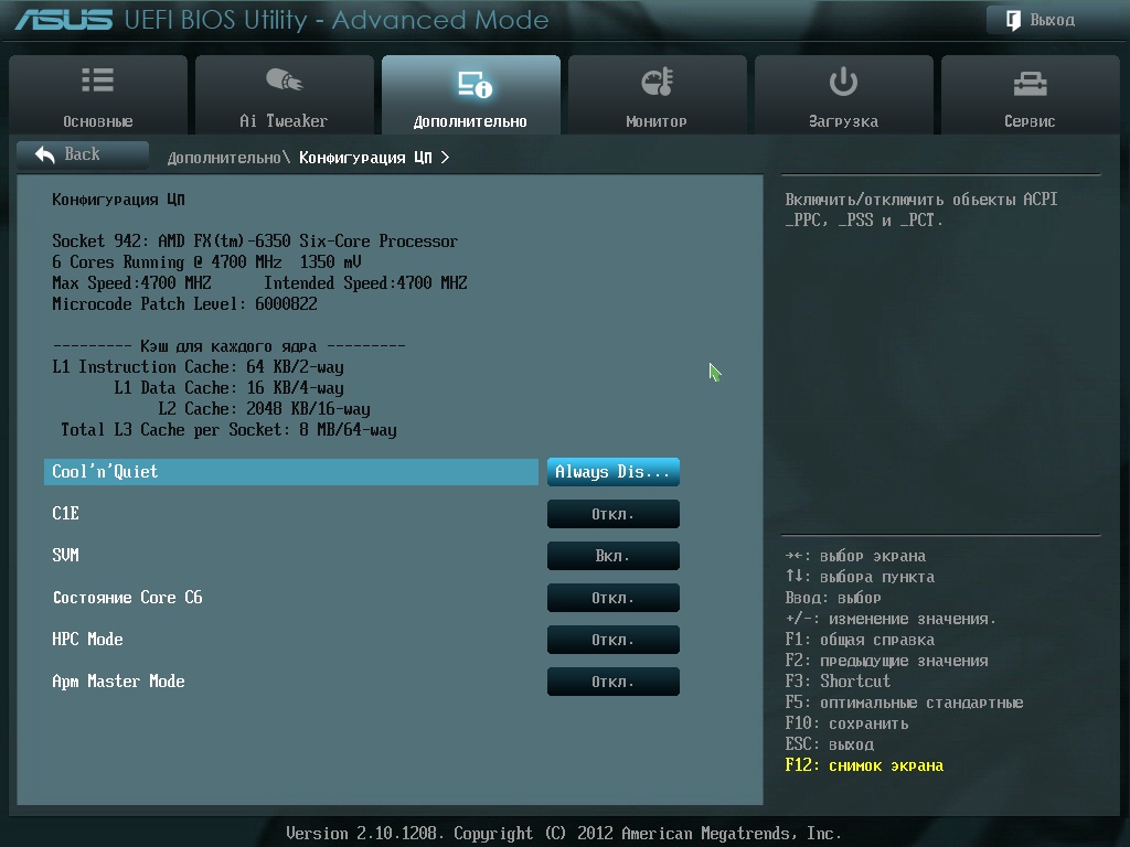

Вот добился стабильности разгона своего fx6350, посмотрите пожалуйста всё ли правильно выставил или может чего лишнего накрутил:
1.jpg [ 161.31 КБ | Просмотров: 1309 ]
2.jpg [ 144.01 КБ | Просмотров: 1309 ]
3.jpg [ 140.52 КБ | Просмотров: 1309 ]
4.jpg [ 182.21 КБ | Просмотров: 1309 ]
Добавлено спустя 3 минуты 42 секунды:
проц греется максимум 65 градусов, материнская плата 45 градусов, буду ставить ещё второй вентилятор на куллер, ну так на всякий, остаётся память разогнать, какую можно выставить частоту максимум? и какие поставить тайминги?

x3mal90
HPC Mode при разгоне вроде как советуют включать.
Поговаривают так же что на HT 2600 ни к чему ставить, достаточно 2200, хотя я 2600 поставил.)
Память в аиде профили разгона можно посмотреть, тайминги, итд, там подробно все.
Еще можно NB 2400 врубить попробовать, в моем случае прирост производительности в сравнении с 2200 заметный по тестам, на частоте памяти 2133.
Но спешить особо разгонять все что можно я бы не стал, лучше убедится что система с текущими настройками стабильна на 100%, недельку хотя бы посмотри как будет себя вести. А то может получится так, что не разберешь разгон чего именно кривой, в случае если система уйдет в синьку скажем внезапно, на ровном месте.
Спасибо! HPC MODE включу попробую, а можно по подробнее где в aida64 конкретно смотреть?
