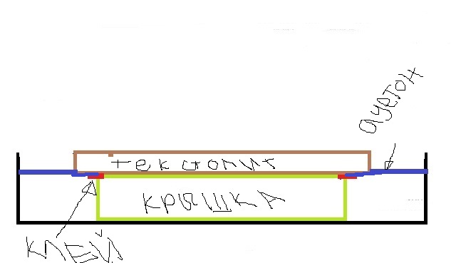

Ну так сделай по моему ноу - хау (я так процессор скальпировал, без тисков) сейчас рисунок нарисую (как и что)
Берешь емкость (например железную крышку от банки) ложишь туда процессор (крышкой в низ) И аккуратно вокруг наливаешь ацетона.
Наливашь ацетон ДО текстолита.
Понял в чем суть???
Если не понял - объясняю:
Ацетон дойдет до текстолита и клеевой шов окажется в среде ацетона (начнет размягчатся) А процессору ничего не будет , так как
во первых мы не заливаем процессор ацетоном, во вторых кристаллу ацетон ничего плохого не сделает.
Таким образом можно в ацетоне держать процессор хоть час. Заводской герметик размягчается хорошо ( потом крышка снимается считай руками)
Ну а суперклей конечно штука твердая, но думаю постепенно тоже размягчится (было дело, я суперклей отмачивал в ацетоне минут 30, потом он начап оттираться)
Пробуй! - во любом случае это не так вредно как кипячение в воде :D

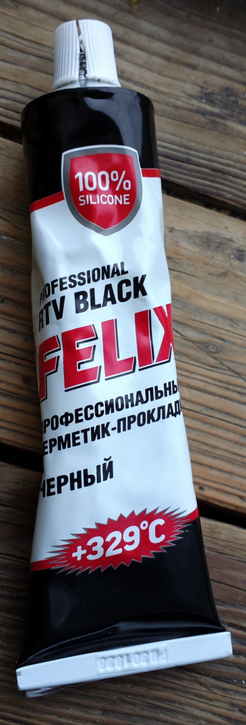

Я вот таким герметиком пользовался - он нормальный?
felix.jpg [ 218.36 КБ | Просмотров: 1443 ]
Недавно обнаружил, что колпачок треснул и весь герметик возле него застыл. :-( Тогда я перед вторым скальпированием маленькой отвёрткой пробил отверстие у другого конца тюбика, после заклеил его скотчем в два слоя. Сегодня смотрю - и там застыло! :-x Похоже, придётся новый тюбик покупать.

Waad Делай проще...любым острым предметом прокалывай тюбик в любом удобном тебе месте (например зубочисткой, гвоздиком и т.д.). Даже если делать каждый раз новую дырочку, то тюбика раз на 200 точно хватит :dance:

я сначала хотел в тисках ( уже зажал и начал) потом подумал - да ну нафиг. И вспомнил, что при перепресовке резиновых сайлент блоков их минуты две вымачиваешь в бензине, они размягчаются и потом идут как по маслу и прилипают как надо.
Вспомнив это я сделал как указано выше. Если бы подержал чуть дольше, то наверное отколупнул бы крышку ногтем сразу. Но я поторопился и подержал минут 10-15. Потом плюнул и понес в тиски (так как думал что не получилось) и уже вставляя в тиски почувствовал что крышка то практически уже отпадывает/поддается :D Ну и снял ее :beer:
Короче - я сейчас не могу вспомнить точно что быстрее растворяет интеловский герметик (бензин или ацетон). Не могу вспомнить чем именно я заливал и у меня получилось.
Но помню точно - пробывал бензин и ацетон.
ЗЫ
я так понимаю - учитывая хрупкость (тоненький текстолит ) Skylake, мое ноу-хау становится очень актуальным :D
Теперь нужно выяснить главное - может ли (при возможном, долгом контакте) бензин/ацетон нанести вред процессору.
