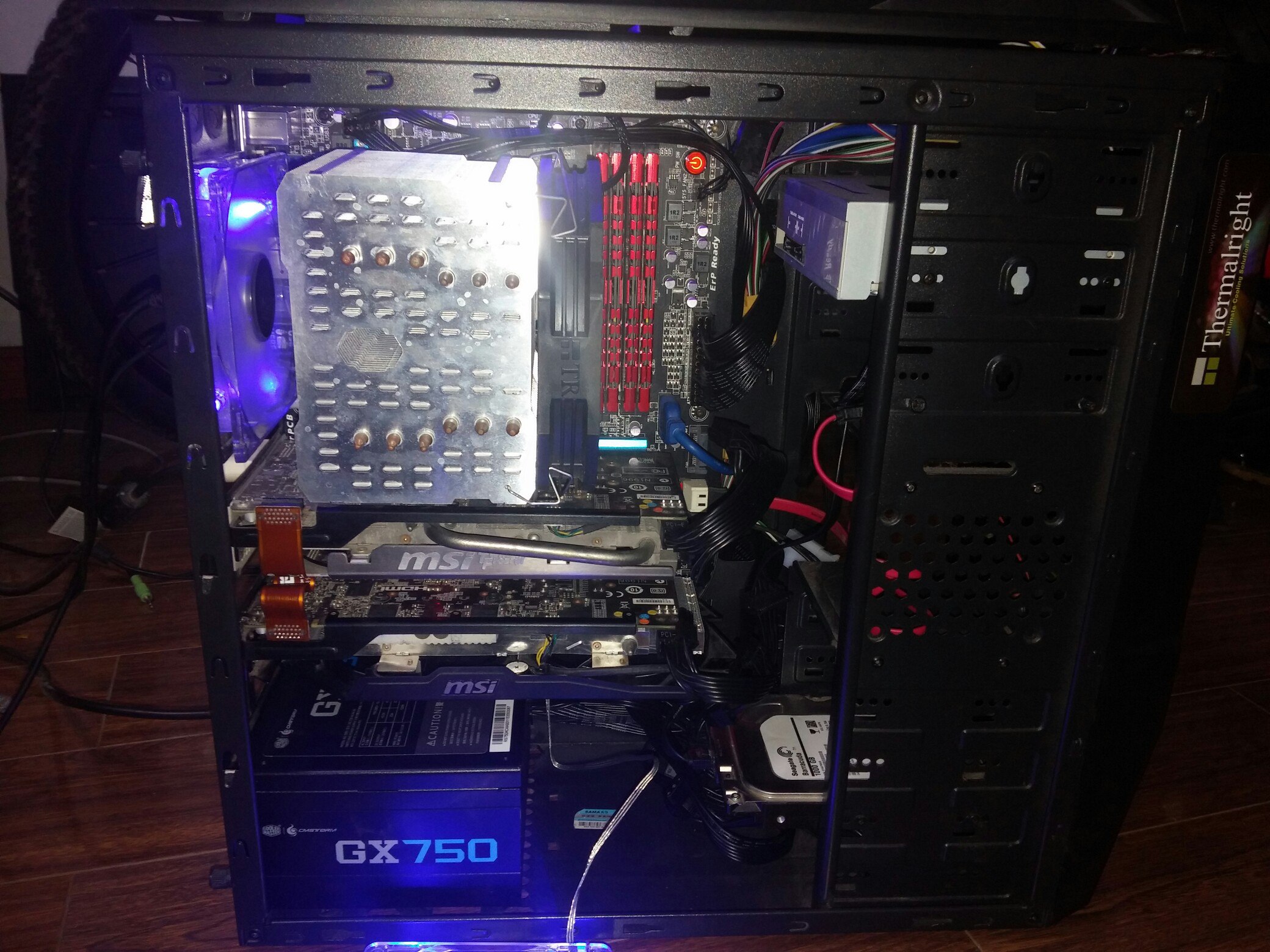

довольно фиговенько у тебя греется. у меня разница температур при 1.17 и в стоке 1.12 почти нет может градусов 5.. 55 vs 60 в линксе, а вот расти сильно начинает после 1.2v при 1.225 в линксе ~90-93 в играх 55-62. корпус открыт + 2 вентеля 120мм на выдув взад и вверх.. кулер мачо рев А 140мм.. а вот при 1.25 уже под 100С...
пк.jpg [ 556.38 КБ | Просмотров: 1327 ]
