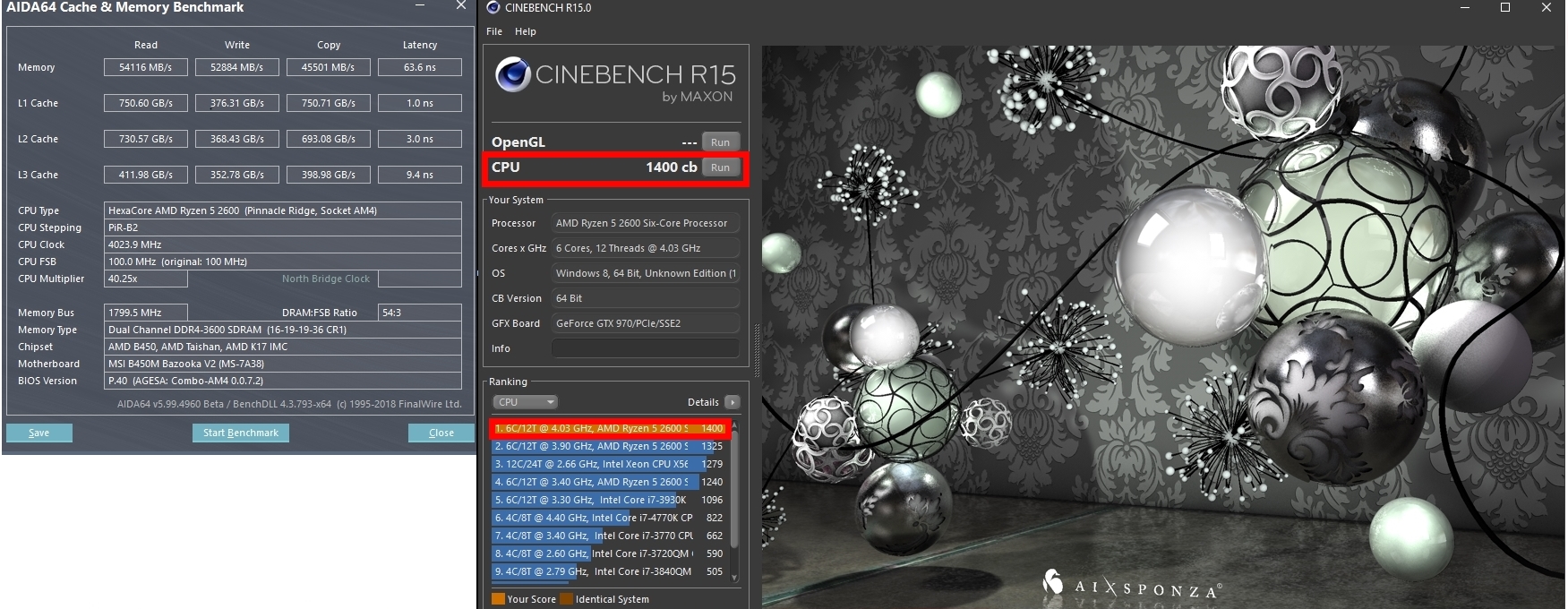

Вообщем купил наконец-то себе Ryzen 2600 и конечно попробовал гнать)
Мой конфиг:
Ryzen 2600 (stock 3.4 GHz)
HyperX Fury 2x8gb (stock 3200 Mhz CL18 1.2v), чипы Hynix CJR
MSI b450m bazooka v2
ARCTIC Freezer 33 TR
В итого смог взять стабильную систему в при следующих параметрах:
CPU: 4 GHz (Core 1.352v, SOCv 1.056v)
RAM: 3600 Mhz 16-19-19-36 (1.392v)
Система проходит стресс-тесты TestMem5, Cinebench15, Aida64, OCCTP при часовой нагрузке температура не поднимается выше 70С (при кулере 70-80%, есть еще чуток запаса), в играх выше 55С не видел в принципе, камень держит стабильно 4 герца без просадок и тротлинга.
Выше 4Ghz по всем ядрам, камень отказался брать, даже при 4.1Ghz уже начинаются краши (вольтаж пытался поднимать вплоть до 1.4v - не помогло), поэтому решил остаться на стабильных 4Ghz.
Хм, у меня для 4 ггц хватает 1.3V, выше не пробовал.
Результаты в AIDA, вроде, вполне неплохие, только скорость копирования что-то совсем низкая.

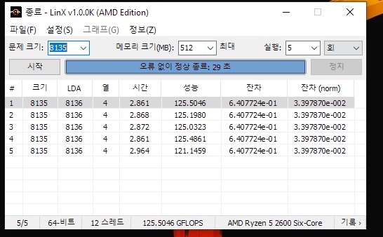

Комрады проблема.
прогонял пару дней назад linX было 122 гигафлопс, сегодня запустил выдает 82.
ничего не менял в настройках.
сбрасывал биос на дефолт, разгона нет, ток память стояла на хмп. Что с ним что без него результат похожий.
Кто нибудь с таким сталкивался?
сильно "много" инфы, не возможно обработать;)
дефолт(все в авто?) - как системе хочется, так она работает;)
Комрады проблема.
Производительность системы в гигафлопсах? (Linpack / IBT / LinX / etc.)
AM5 R7 7700=6050Mhz air WR
Регистрация: 18.02.2019
Откуда: Уфа
Да все верно биос на стандартных настройках только память в хмп профиле на 3000.
выдает 82, а было 122.
Добавлено спустя 50 секунд:
по ссылке, ссылка на скачку битая. пробовал найти в инете такую же версию. Не запускается вообще.
Ryzen 5 5600 / ASUS ROG STRIX B450-F GAMING / AMD Radeon™ RX 7900 XT / Corsair Vengeance LPX 16GB (3200)
скачал по новой linX
8lP51orhZDo.jpg [ 70.79 КБ | Просмотров: 617 ]
