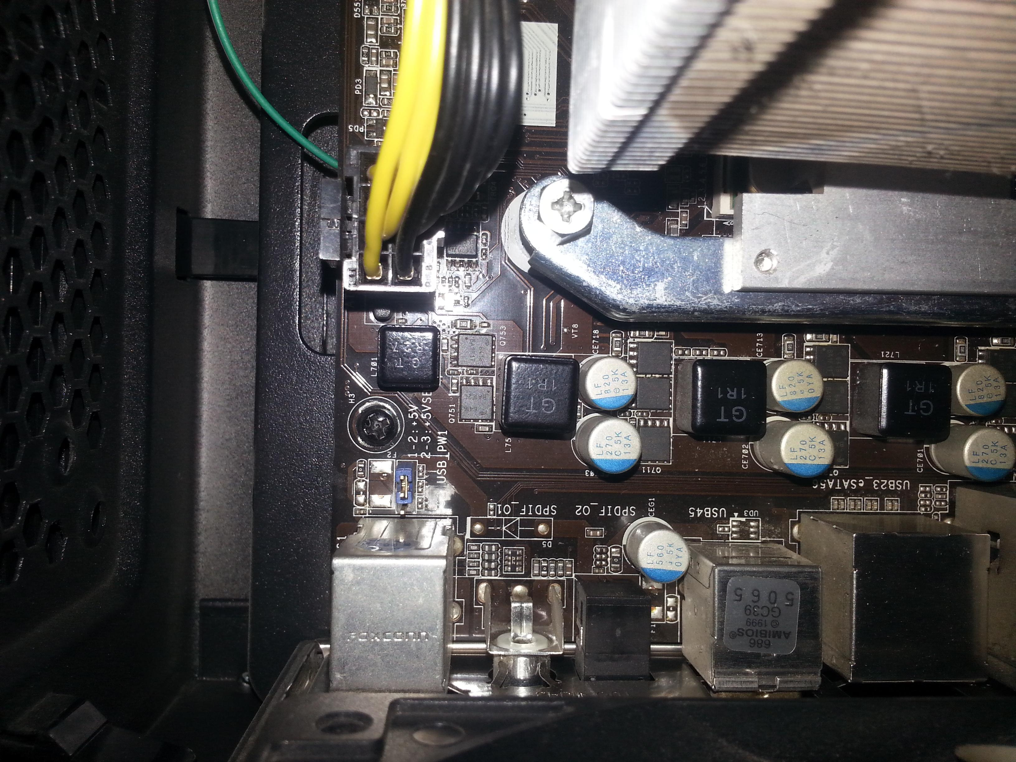

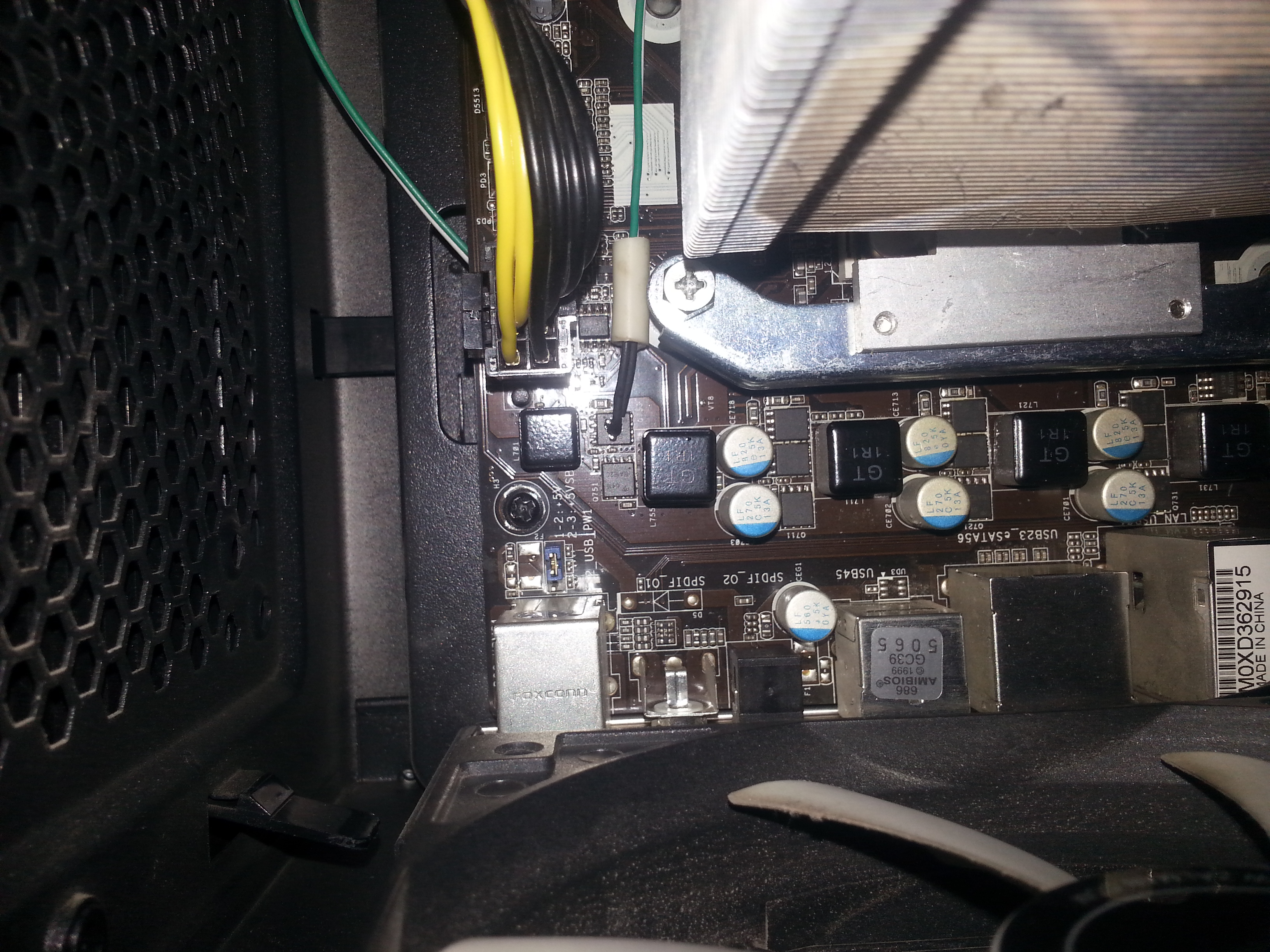

AKAmasol писал(а):
термопара прислонённая к mosfet'у северника
IMG_20200529_201954.jpg [ 2.89 МБ | Просмотров: 3916 ]
IMG_20200529_203537.jpg [ 2.81 МБ | Просмотров: 3916 ]
iskandar писал(а):
Нет никаких термодатчиков ни на северном мосту, ни на VRM, ни в районе памяти.
У моего корпуса Zalman Z9 есть термопара (см. фото под спойлером выше) и цифровой индикатор на лицевой панели.
