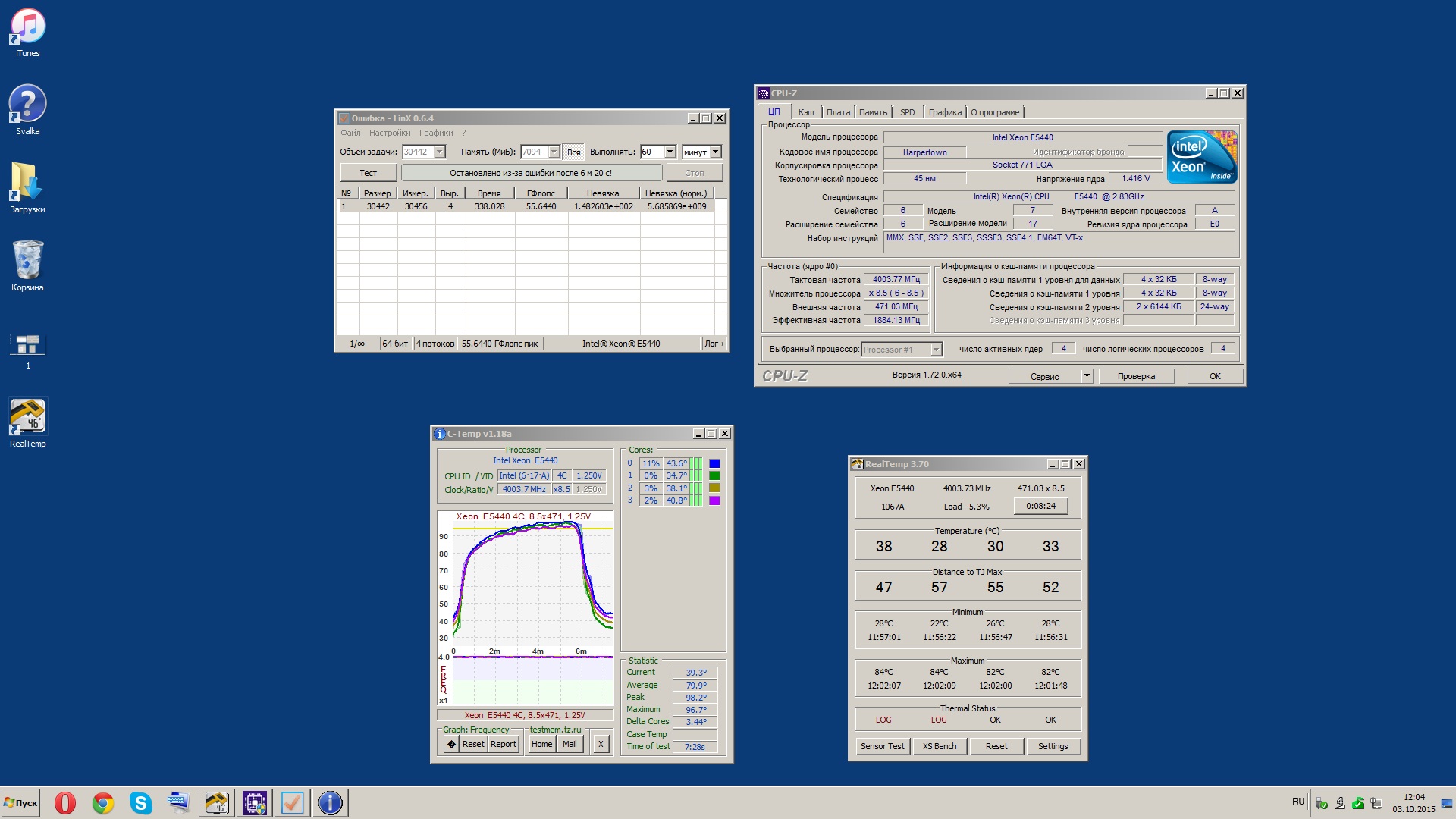

Поставил E5440 (E0) на Asus P5K3 Deluxe. Пока удалось взять стабильных 3800 при 1.32V. При 4 гигагерцах и 1.4V Линпак стабилен, но температура уходит за 95 градусов (кулер TT BT). Буду что-то делать с охлаждением (пропайка основания, замена вентилятора).

Регистрация: 21.06.2015
Откуда: Ульяновск, РФ
Sabotender С температурами вообще чушь какая-то. Aida64 и RealTemp показывают одни температуры, C-Temp - другие, OCCT - третьи, еще более высокие. А в биосе страшные 56 градусов. Но, судя по результатам, самые верные выдает RealTemp.
P.S. Биос перепрошивал.
2.jpg [ 359.88 КБ | Просмотров: 2841 ]
Регистрация: 17.02.2008
Фото: 12
Не чушь. Температуры вам показывают от Tjmax. Программа которая показывает температуры должна определять Ваш процессор и знать его Tjmax. Соответственно в половине бесплатных программ зашиты только популярные десктопные процессоры - наши "извращения" там отсутствуют. Поэтому чаще всего правильно показывает AIDA - как наиболее большой комплекс для тестирования и RealTemp - после того как вы руками зададите ему Tjmax. И чем ближе температура к Tjmax - тем она точней - т.к. датчики рассчитаны на эту температуру - т.е. в простое у самые бредовые показания.
И на скрине у Вас как раз Tjmax был достигнут - и сработала защита. А в с-темпе как видите Tjmax = 100...
зы: IdeaFix прошу допишите в FAK - т.к. в принципе проверено временем, что верные показания температур обычно у AIDA и RealTemp (при указании Tjmax в RealTemp которая соответствует установленному процессору)
зыы: и именно температур ядер - т.к. температура крышки может быть чушь...

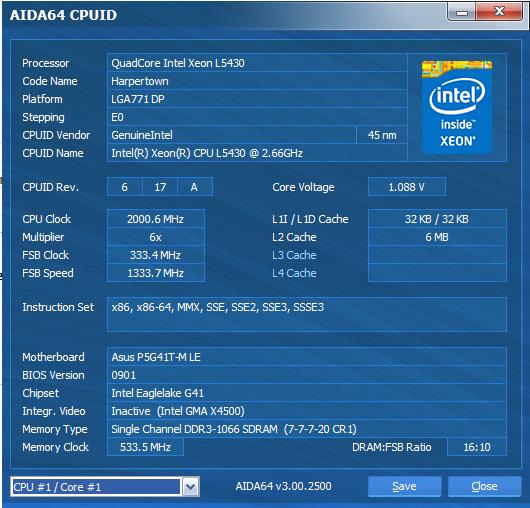

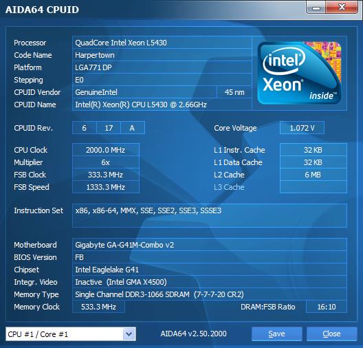

GA-G41M-Combo 2.jpg [ 158.41 КБ | Просмотров: 3800 ]
Asus P5G41T-MLE 2.jpg [ 159.29 КБ | Просмотров: 3800 ]
GA-G41M-Combo v-2.0.jpg [ 51.3 КБ | Просмотров: 3800 ]
Комментарий к файлу: Для статистики. Модернизировал 2 мамки. Цена вопроса 30 + 30 уе. После модернизации системы охлаждения попробую разогнать. Будут результаты - отпишусь.
Asus P5G41T-MLE.jpg [ 53.34 КБ | Просмотров: 3800 ]
