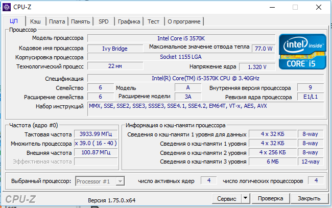

А 80-85 градусов при 100% нагрузке у 3570k на 4ггц со стоковой напругой я так понимаю это до фига или у меня крайне не удачный экземпляр?
Паста zalman stg1, кулер cooler master gemini2 s524. Чистый, прижим хороший.

А какое напряжение на проц в нагрузке ?

Хм.. по ходу мать задирает (стоит Авто).. 1.32в кажет.. там же в районе 1.1в должна быть стоковая?
пикча
cpu.png [ 36.16 КБ | Просмотров: 1252 ]

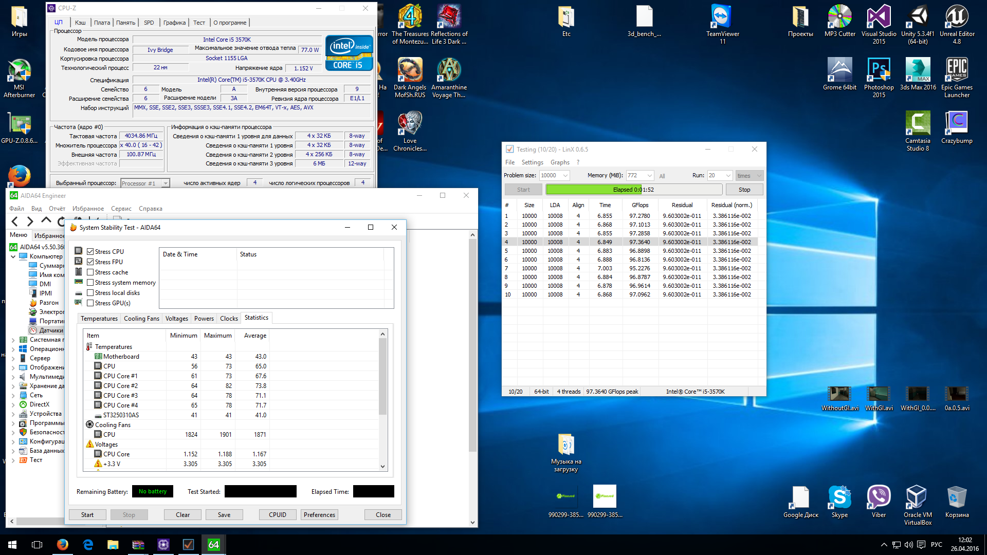

Добавлено спустя 15 минут 2 секунды:
А в линпаке прогревает до 80гр, ошибок нет.. и напруга скачет 1.152-1.176-1.188.. И при достижении 80гр на ядре еще и частота прыгает 3.4-4.0..
линпак
линпак.png [ 809.57 КБ | Просмотров: 1236 ]

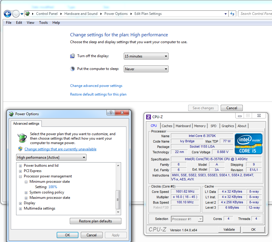

если кому интересно то на работе i7 6700K и материнка на z170 на памяти DDR3, по сравнению с домашним 3770 могу сказать что в бытовых задачах типа винрара 3770 на 4,1 примерно равен 6700k у которого стоковая 4 ггц, но есть у скайлека фишка интересная, в винде 10ке если стоит энергопотрбление сбалансированное - то скайлек быстрее частоту бустит с состояния покоя, в браузерах заметно плавнее работается, листается. в принципе на иви бридж можно поставить режим энергопотребление максимальная производительность будет почти постоянно болтаться на максимальных частотах но отклик будет такой же.
всегда на хай-перформанс, на макс. частотах и напряжениях зря не болтается, отклик моментальный
Untitled1.png [ 95.25 КБ | Просмотров: 1002 ]
