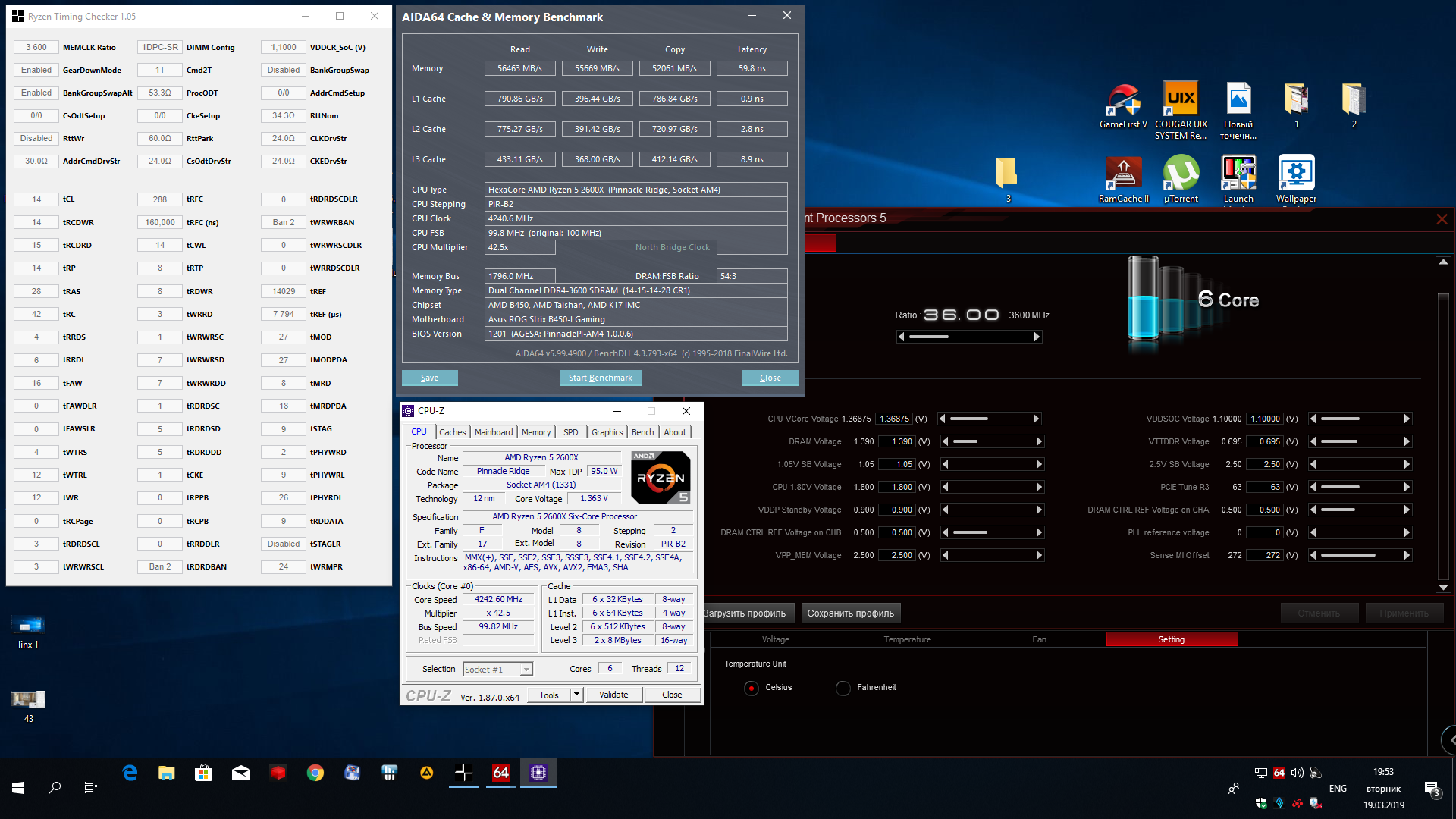

Здравствуйте. Нужна ваша помощь в разгоне ОЗУ, память: Kingston DDR4 16GB 2x8GB 3600Mhz HyperX Predator (HX436C17PB2/16), (B-die), R5 2600, Asus Prime X470 Pro (BIOS: 4207 - AGESA 1.0.0.6), вот что смог с моими "кривыми руками", скриншот:
Процессор в стоке (в биосе выбрал пресет Asus Optimal, так как гнать все равно не могу из-за боксового кулера. Если это не считается стоком, тогда простите, я не знал), SOC скачет 1.0813 - 1.09312 (где то так, при пресете Asus Optimal), вольтаж ОЗУ выставил 1.35v и VTTDDR выставлен автоматом 0.675v. Копирование скачет 44300 - 46200 MB/s, латентность тоже: 67.5 - 69.2ns, запись и считывание не скачет, и нормально ли это, то что копирование и латентность так скачет?. Ставлю CL14-14-16-15/CL14-14-16-14/CL14-14-17-14 ошибки в RunMemTest Pro v2.5 на 3-4 минуте и в TestMem5 с конфигом от 1usmus тоже, только не помню время. В RunMemTest Pro v2.5 с таймингами CL14-14-17-15 проходит стабильно без ошибок и синих/черных экранах (время 1:44), TestMem5 с конфигом от 1usmus проходит тест стабильно, и тоже без ошибок и синих/черных экранах. Еще чуть-чуть могу сабтайминги снизить, но забыл их записать :). Что можете посоветовать?
Поднять вольтаж до 1.45, VTTDDR 0.719-0.726, использовать Profile version V1 + Fast preset 3400/3466 (только GDM on).
AIDA
RTC
Правда, не факт, что хорошо погонится, т.к. говорят, что эта память в новых партиях испортилась сильно.

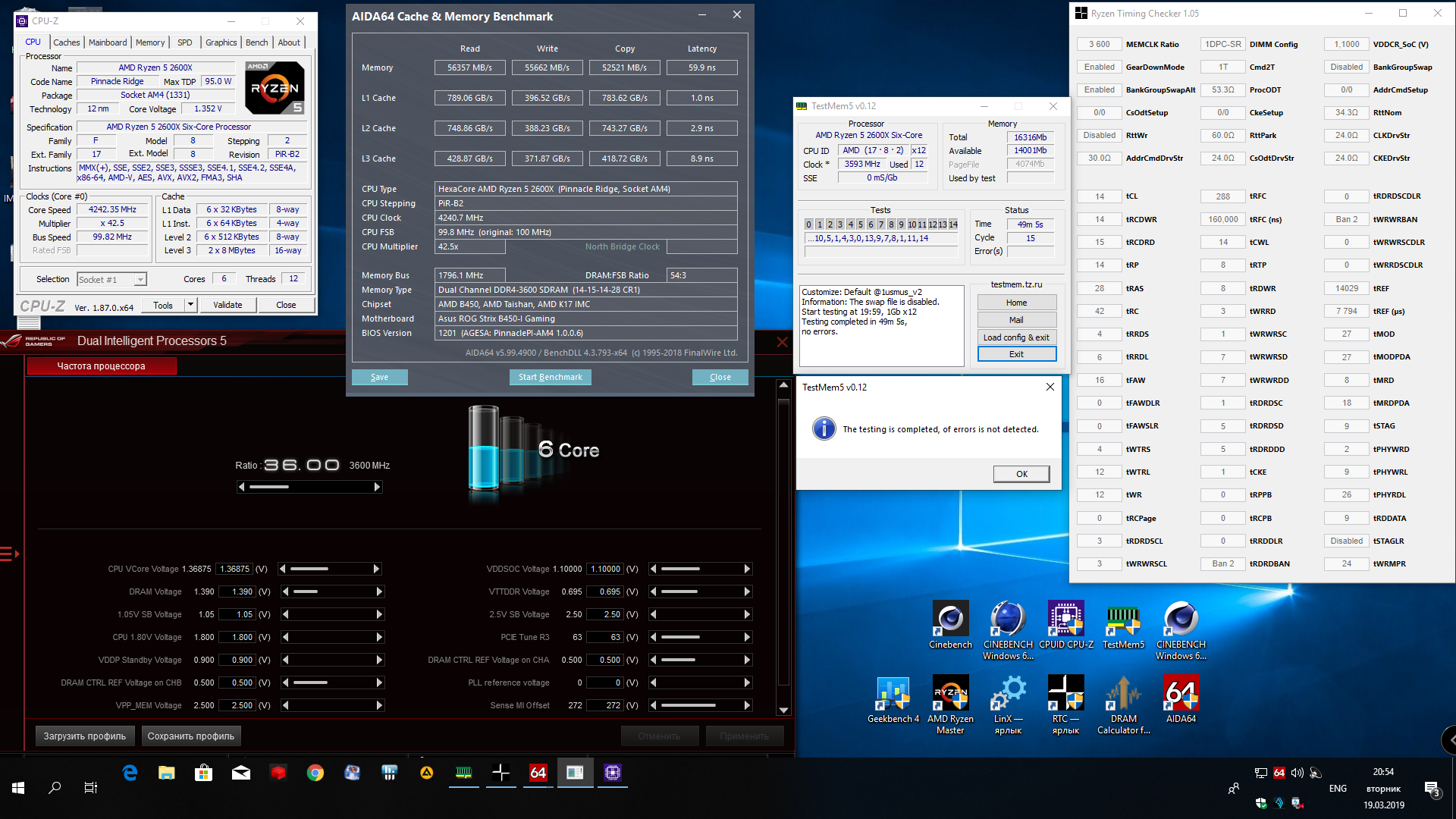

lDevilDriverl писал(а):
tWTRL tWR tRTP tRDWR Как раз таки и дали уменьшение на пару нс, возможно и *Str чутка тоже срезали, но это не точно =)
Pe4ivko писал(а):
При тех же настройках, только меньше вольтаж 1.465 вместо 1.48 и proc 60(53.3 не работает) выдает 60.4, хотя остальные параметры даже местами выше(кэши и тд) интересно что ещё влияет)
Тем не менее вторичные тайминги из вашего пресета ускорили прохождение тм5, это видимо хорошо
P.S. ещё попробую объединить ваши меньшие со своими меньшими и посмотреть, что выйдет.
P.S. уменьшил tRFC до 246, вышло 59.8, меньше никак пока, видимо дело ещё в чём то кроме таймингов, может сама память/мать/процессор.
Аида не покажет ничего. Там надо fps 1% и 0.1% смотреть.
tRFC 246 это 136,5 ns. Стабильно с ним?
Вернул вторички по калькулятору, кроме tRFC. Латенси та же.

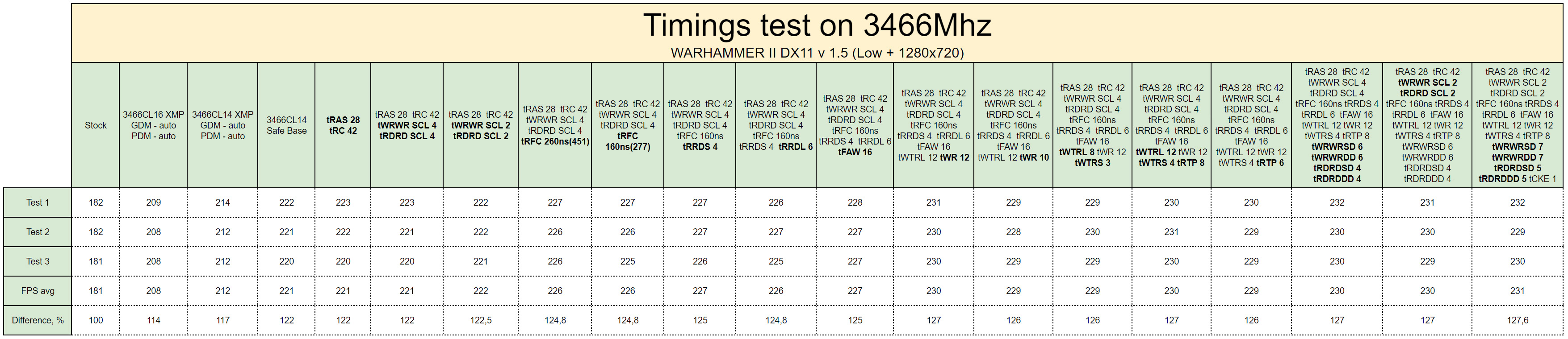

экстразаниженные тайминги ничего не дадут
вот вам пример издевательства над памятью
с каждым шагом (слева на право) я изменял по одному или несколько таймингов, выделял жирным , в конечном итоге если буста не было я тайминг(ы) возвращал на место
TT3466.jpg [ 695.38 КБ | Просмотров: 814 ]
TT3200.jpg [ 912.63 КБ | Просмотров: 796 ]
развлекайтесь детки мои, не зря ж я угрохал день эти таблицы :lol:
итого : ниже чем в калькуляторе максимум может быть только полезно в AIDA но никак не отразится на реальных приложениях

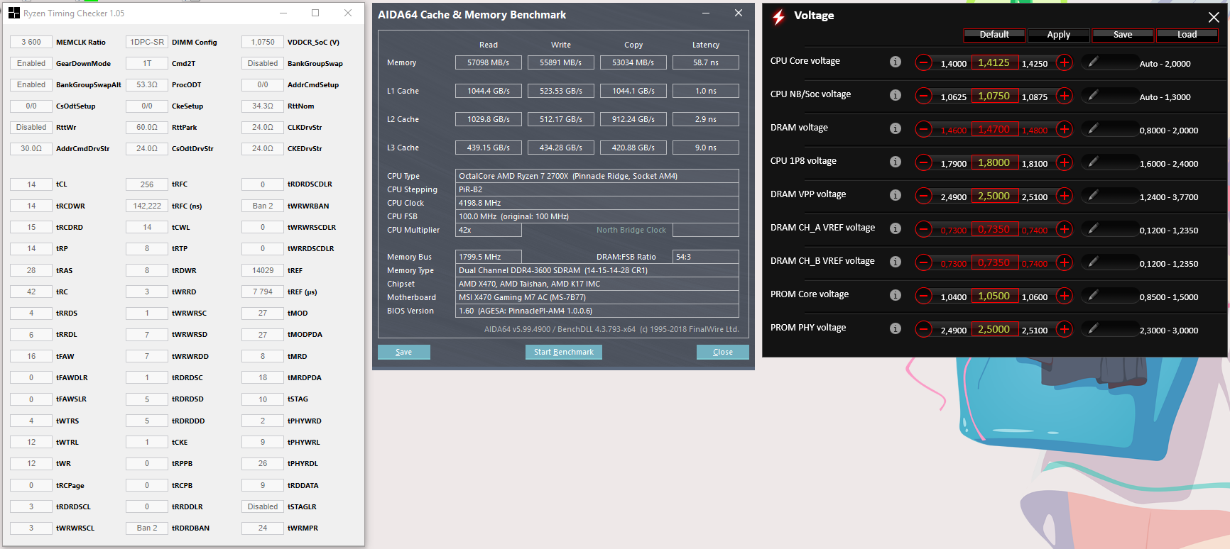

щас буду гонять тесты =)
Гоняй, сынок, смотри чтоб уши от скорости не заложило. :-)
3533C14 на четырёх плашках, проц в стоке (3700 частота, которая также на латенси влияет).
