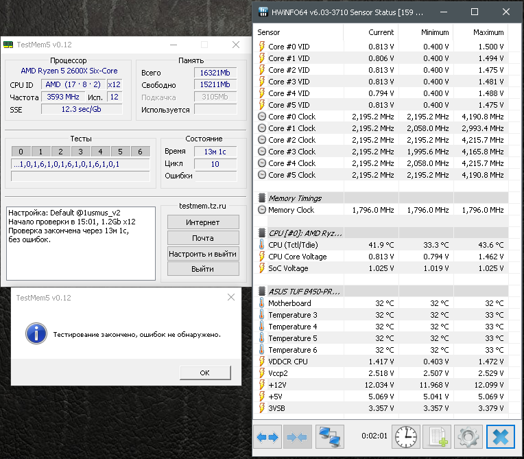

1usmus :hi: Спасибо! Благодаря статье я стабилизировал 3600 на рекомендованном в калькуляторе напряжении 1.39 , подправив Cad-Bus на значения которых нет в калькуляторе, но были рекомендованы в конце статьи в "Маленьких хитростях" . Там есть ещё некоторые моменты которые стоит покрутить. О да моя память всё же заработала на боле менее норм напряжении на 3600. :beer:
Снимок3600.PNG [ 160.73 КБ | Просмотров: 759 ]

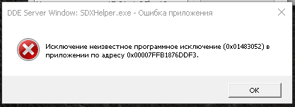

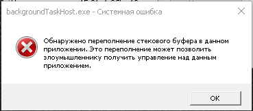

Камрады и попутно вопрос по ошибкам Виндовс во время одного из тестов намедни, ранее таких не было, началось всё с обновления биос и установки новой сборки мартовской виндовс 10 LTSC , поясните что это , как лечить или не стоит внимания ?
