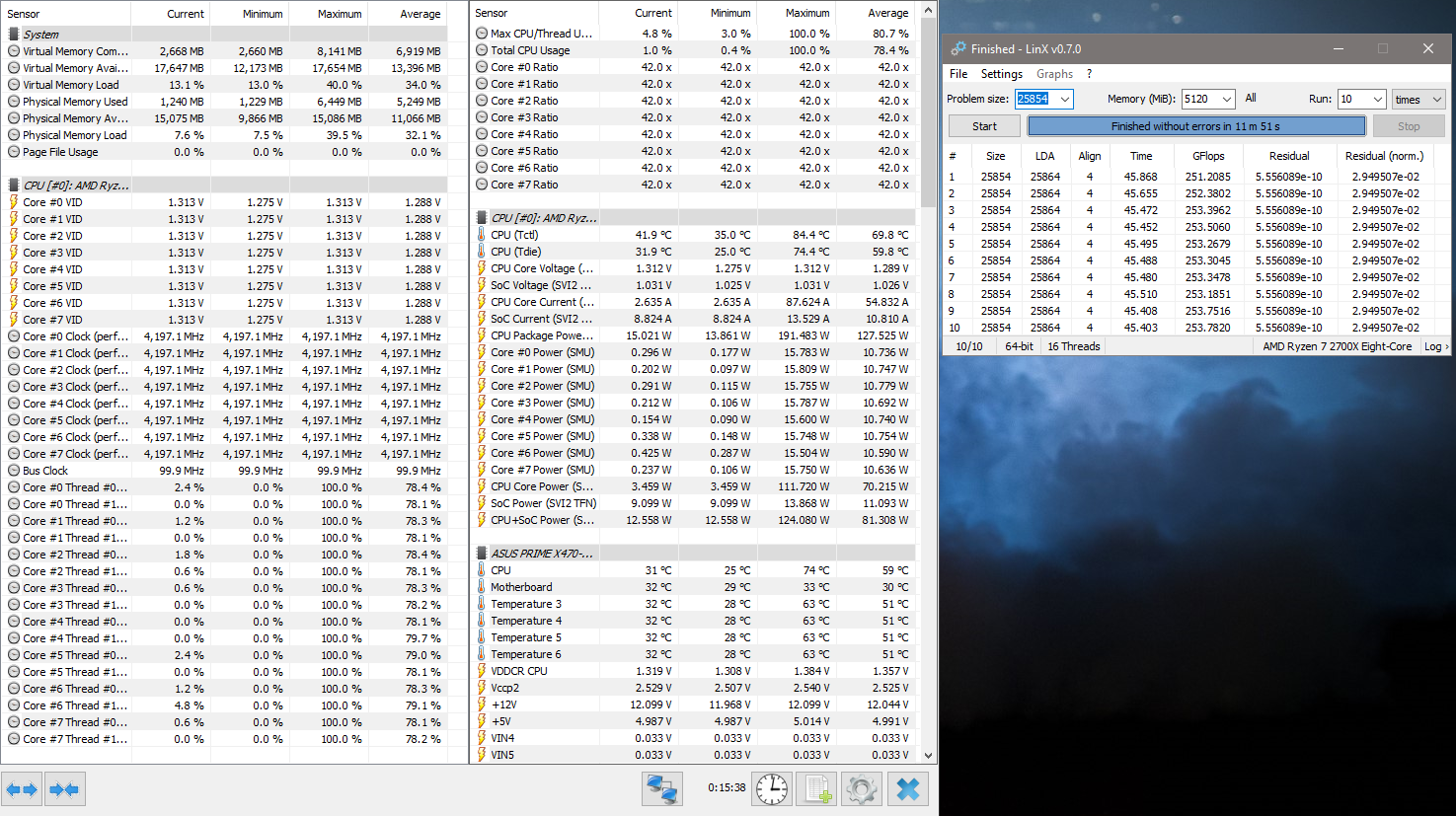

Матрикс писал(а):
Какая у вас точно частота процессора на постоянной основе и на каком напряжении? Охлаждения хватает? Какие температуры?
Как и обещал, прогнал Linx
Screen_.png [ 358.34 КБ | Просмотров: 534 ]

elesin38 писал(а):
Spaik, отличный проц. Вероятнее всего лучший, из тех что видел в сети
Спасибо, правда у olegdjus экземпляр получше будет. :)
