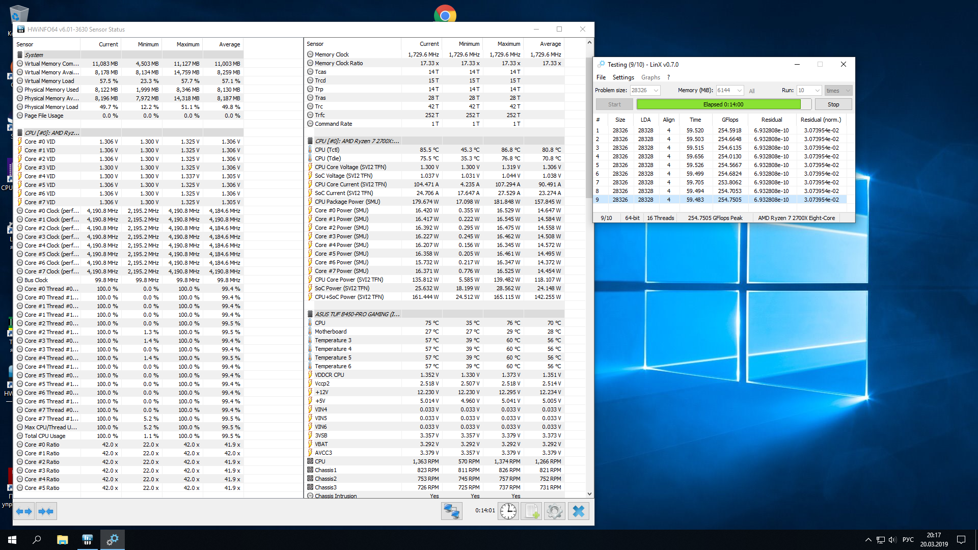

Как и обещал, прогнал Linx
Сколько по времени крутили, смотрю скачков напряжения в графе max вообще нет, llc стало быть на авто? У меня 1.375+ скачки бывают до 1.44 в прайме и линксе, вангую на этих значениях и отрубается. При этом выше 68 град не подымается, т.е. проц холодный для такой нагрузки, я не думаю что он перегревается. Возможно сама плата не выдерживает, хотя если ставить llc5 то более менее.
10 проходов по 5гб поставил и ушел, не знаю сколько крутилось. Стоит 1.31v LLC3.

Так llc у вас походу не задействуется. :crazy: Должны же быть скачки хотя бы до 1.35, иначе что он должен компенсировать, ради интереса вы без него тестировали? Или он только на просадки должен работать.

Remarc писал(а):
сколько на твоей доске оно добавляет?
На скрине vddcr cpu виднеется. До 1.38v подкидывает.
понял значит 4200 на 1,38v,моему чуть выше надо

Remarc писал(а):
не смотрел.понял значит 4200 на 1,38v
Ну выходит что так, хотя если гонять линкс, то в основном на отметке 1.37v болтается и редко до 1.38v подскакивает.
Аналогично только на 4.0, ну как бы оно и понятно. А другие настройки крутили, типа phase control на extreme или vrm frequency?

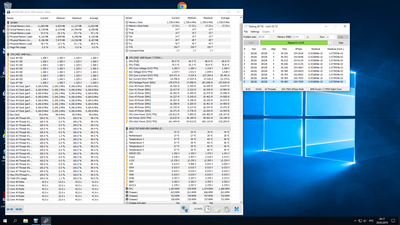

Смотрю Linx начали гонять, похвастаюсь своим тоже, 2700х 4.2ггц 1.3v, Noctua nh-d15s, но не это интересно, а на какой плате результат :-)
Безымянный.png [ 705.4 КБ | Просмотров: 538 ]
cpu switching frequency = 450, cpu power phase control = optimized разве что и всё.
