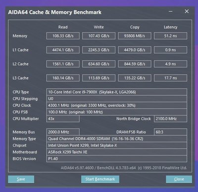

Full*Throttle без паники, у меня резалты похожие) Причем память работает на частоте 4000Мгц)
Вот https://i.imgur.com/aulHx9e.png
Я пришел к выводу, что все дело в процессоре, там тупо меньше кэша и походу скорость.
Вон, тут на более старших процах типа "эмулировали" 7800X и у них резалты по тому же кэшу L3 гораздо больше.
Кстати ваш пример меня, можно сказать, успокоил. Думал что это у меня что-то не так :D
Если хочется бОльших резалтов, то надо брать 7820X минимум - а лучше от 7900X. Вот тогда и будут отличные показатели L3 и прочих параметров :D
Я тоже мог получить такой вывод, но пришёл ровно к другому. На фото Nazar 7980 с бОльшим, чем у меня кэшем, но с 6 включенными ядрами имеет L3 сильно ниже моего 7920 (200/160 чтение/запись). А в профиле на всех 18 ядрах с тем же кешем (!) имеет мой "в хвост и в гриву".

Alex TOPMAN не знаю, нас тогда рассудит 3-й пользователь с 7800X процессором на : а) материнской плате Asrock б) материнской плате другой фирмы)
ибо на данный момент L3 с трудом 100Gb/s бёрет как у меня, так и чела с Full*Throttle
Память у меня далеко не самая хреновая, тайминги не самые хреновые, CR1, цифры в биосе 32400 прописаны..... поэтому низкие значения я пеняю на проц: который есть самый младший в линейке.
Все дело в Асроке, а не процессоре? Может быть. Для этого и нужен третий чел, который приложит значения из Аиды)

Alex TOPMAN писал(а):
А теперь очень интересное наблюдение: сравниваем этот скрин и тот, что у тебя в профиле.
Версии айды разные :)
А на одинаковых что имеем? (проверил бы сам, но пока в отъезде)

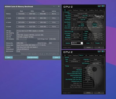

Ну я с 7900х и таичи)
IMG_20180520_232738_032.jpg [ 63.21 КБ | Просмотров: 1540 ]
Ребят, а напряжение меша на таичи не показывается нигде?
И сколько для 3100-3200 ставить надо? А то на 3000 все работает, а выше не грузит винду(

А какая безопасная напруга на меш?
Поставил 1.16 В, легкие тесты на 3300 МГц проходит, причем на задержках хорошо сказывается.
aida64.jpg [ 258.85 КБ | Просмотров: 1335 ]
