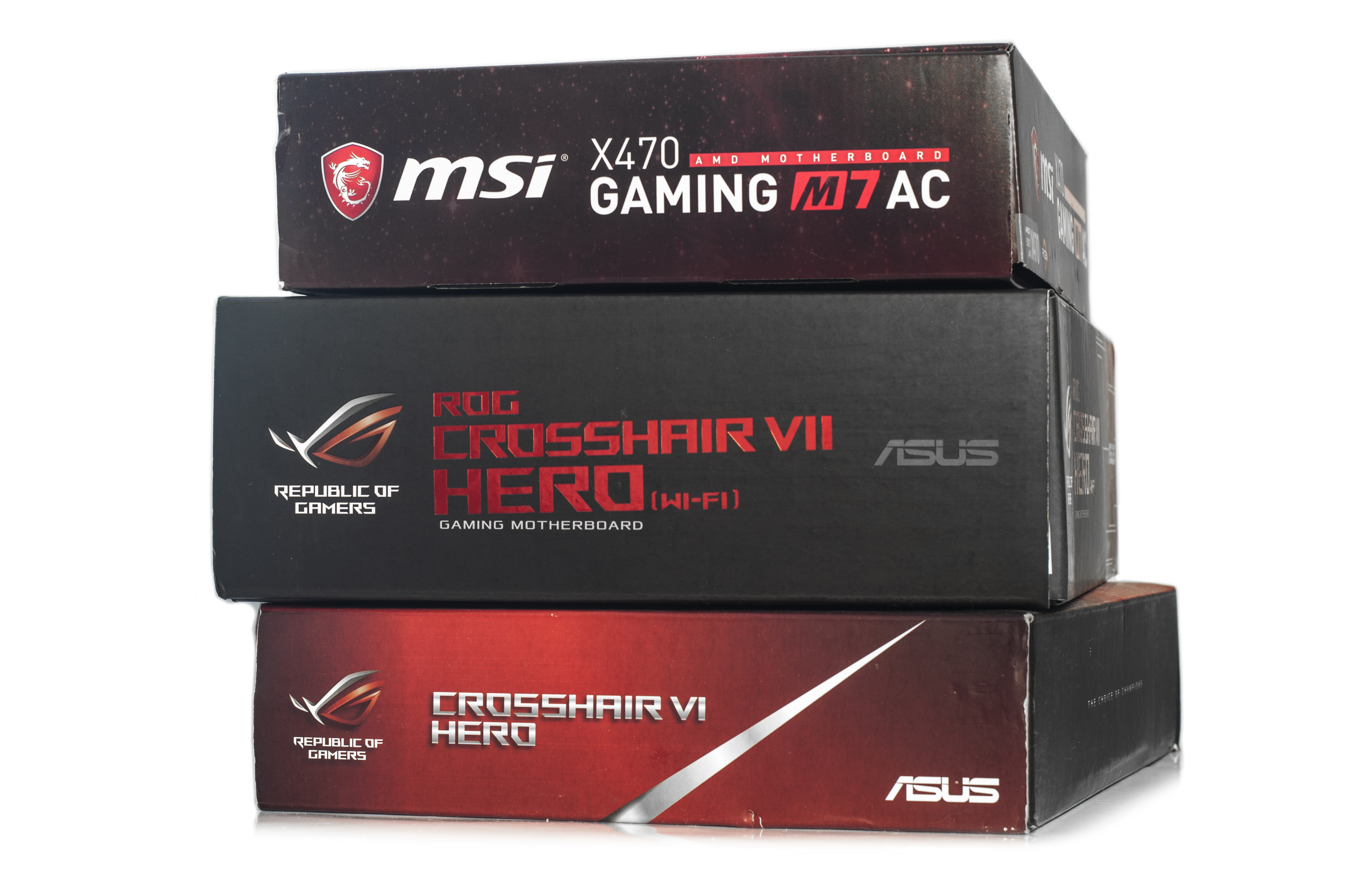

fedx писал(а):
либо платы на Х470 прям такие замечательные
Ну между хиро 6 и хиро 7 я разницы не заметил.
Мой набор
IMG_20180420_234526_859.jpg [ 4.22 МБ | Просмотров: 1420 ]
