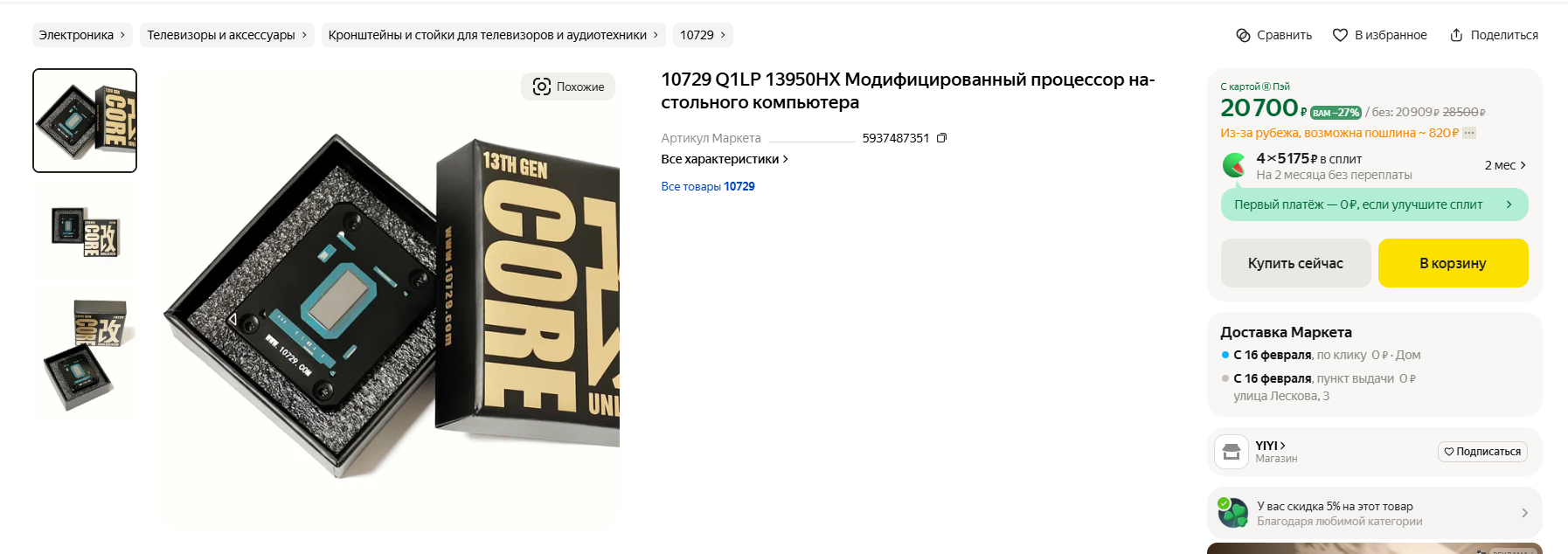

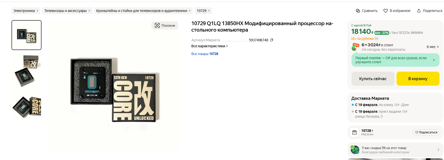

И еще подскажите лучше брать с крышкой и ее на жм садить? Или брать direct die и через фазовый? У меня вода 360 стоит, но дорогая и жм портить пятак не хочу( Почитал что крышки бывает кривые приходят с ними и многие берут поэтому без крышки
На яндексе появились процы, если с акком повезло то цены норм
https://market.yandex.ru/business--1072 ... t=sins_ctx

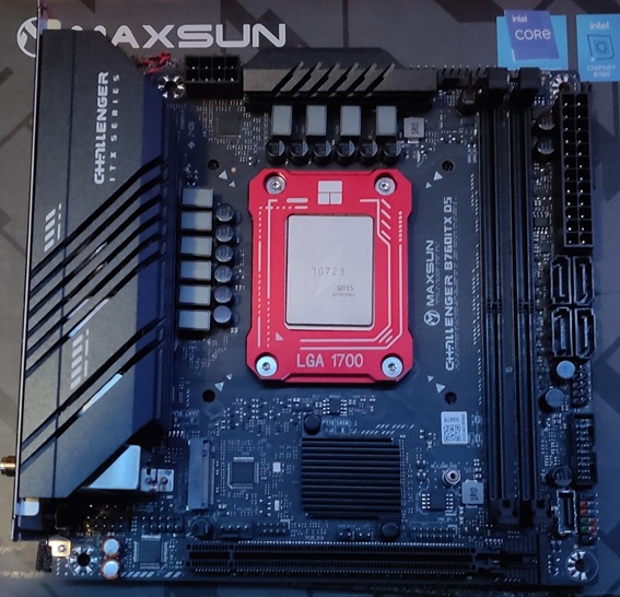

askarm
У меня крышка чуть повёрнута, она не просто смещена наверх.
cpu.jpg [ 126.16 КБ | Просмотров: 1681 ]
не, ты не понял... и у меня так же повернута вдоль поверхности подложки... кроме этого, крышка смещена в перпендикулярном направлении (у ключа стоит выше над подложкой)... получается, что рамка слота у меня стоит параллельно поверхности подложки проца, а крышка стоит под углом - охлаждение нормально не поставить...

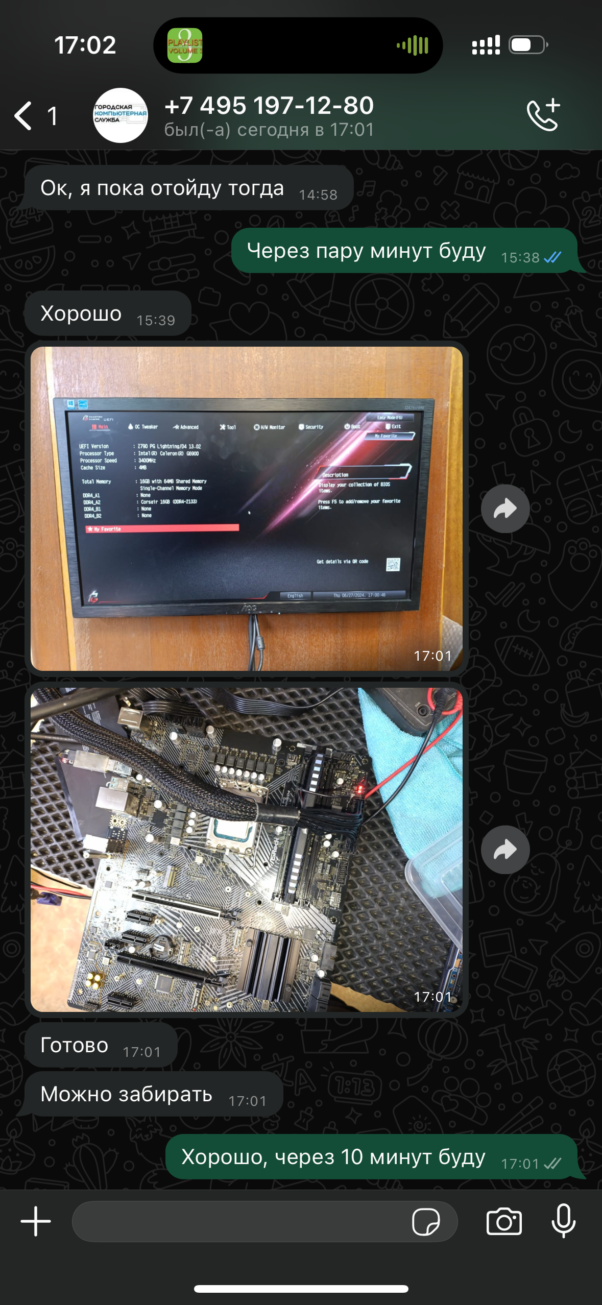

Тем временем доигрался, уронив проц на сокет. Высплюсь и будем трансплантировать с дохлой матери. Отличные, млять, выходные. :bandhead:
Вроде всё ок…
IMG_1413.png [ 2.97 МБ | Просмотров: 1397 ]
Пора перекусить и собирать нормально и с настоящим процессором. :crazy:
