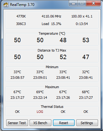

Регистрация: 31.10.2014
IgorButyrin Да я вот тоже грешу на напругу, ибо греет она не реально. Если бы был сдвинул слой/ то был бы большой разброс между ядрами, а он как обычно 5-6 градусов.
Вот мой разброс

Просто интересно, такое мелкое отклонение температуры ядер, может показывать что жидкий металл нанесен равномерно ?
DAS.png [ 37.68 КБ | Просмотров: 1587 ]
а может показывать что жидкий металл нанесён равномерно плохо

Странно видеть значение LOG на втором ядре, тогда как максимальная температура показана в 69'C.
Eofin Так мой результат вполне нормальный?
IgorButyrin Да у меня просто пыльный корпус, а в linX в троттлинг ушел, а перезапустить программу просто забыл =) С открытой крышкой все нормально, просто руки не доходят почистить его
Регистрация: 22.05.2004
Откуда: Санкт-Петербург
Фото: 7
Kostya500 да, даже слишком маленькие температуры для линкса
