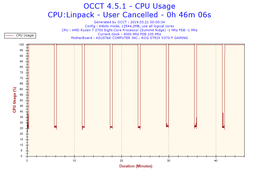

Регистрация: 20.03.2019
Кто то может обьяснить , почему через определнное время проц в тесте сбрасывает частоты кратковременно ? . линпак , температура по крышке 75 ,под 85 . райзен 2700 1.35 4000.
Может быть ,что изза перегрева врм ?

Регистрация: 22.01.2013
Пробуйте llc крутить. Если бы перегрев то троттлинг был бы, тогда не скачки а просто занижена частота была бы.

Регистрация: 30.04.2013
судя по графику частоту он не снижает,а 75С и тем более 85С это уже много

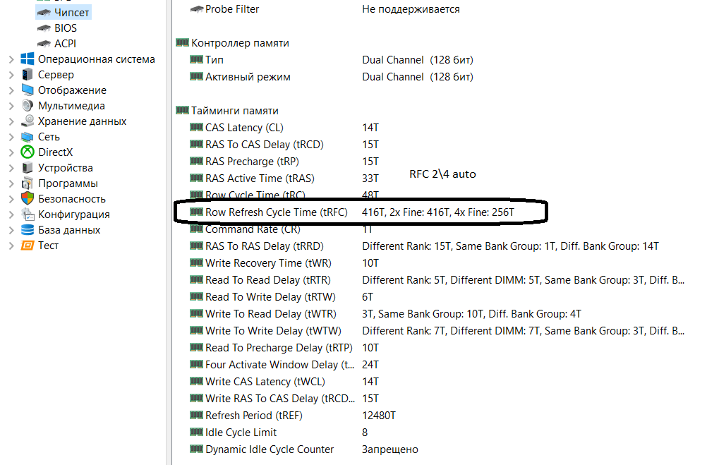

Регистрация: 09.05.2017
С какими параметрами вы заводили 3533 ,скрины можно ?
Процессоры AMD Ryzen 2000-й серии (Pinnacle Ridge\Zen+\12nm\AM4) #16146265
Это было когда только начинал тайминги крутить и до вчерашней статьи. Теперь, скорее всего, по другому кое что было бы. Но в том виде, как на скринах, все работало стабильно.

Регистрация: 07.06.2017
Откуда: Persey omicron
nikolas2009 писал(а):
1usmus За труды Спасибо)
Надо будет внимательно почитать, да и на Русском все же поприятней будет)
P.S. Как ни странно в хроме переводчик надо сказать творит чудеса) - практически литературный язык.
Я из-за этого долго и возился со статьей чтоб переводчик давал вменяемое чтиво :)
Добавлено спустя 2 минуты 48 секунд:
Дмитрий134
Срабатывает термозащита , в меню AMD CBS можно сменить 85 на что-то другое . Вообще подобные стресс тесты это подготовка системы а космос , я не сторонник подобного

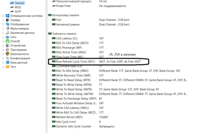

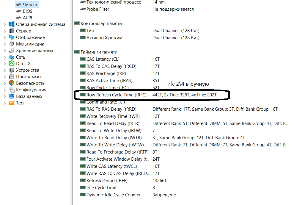

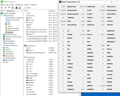

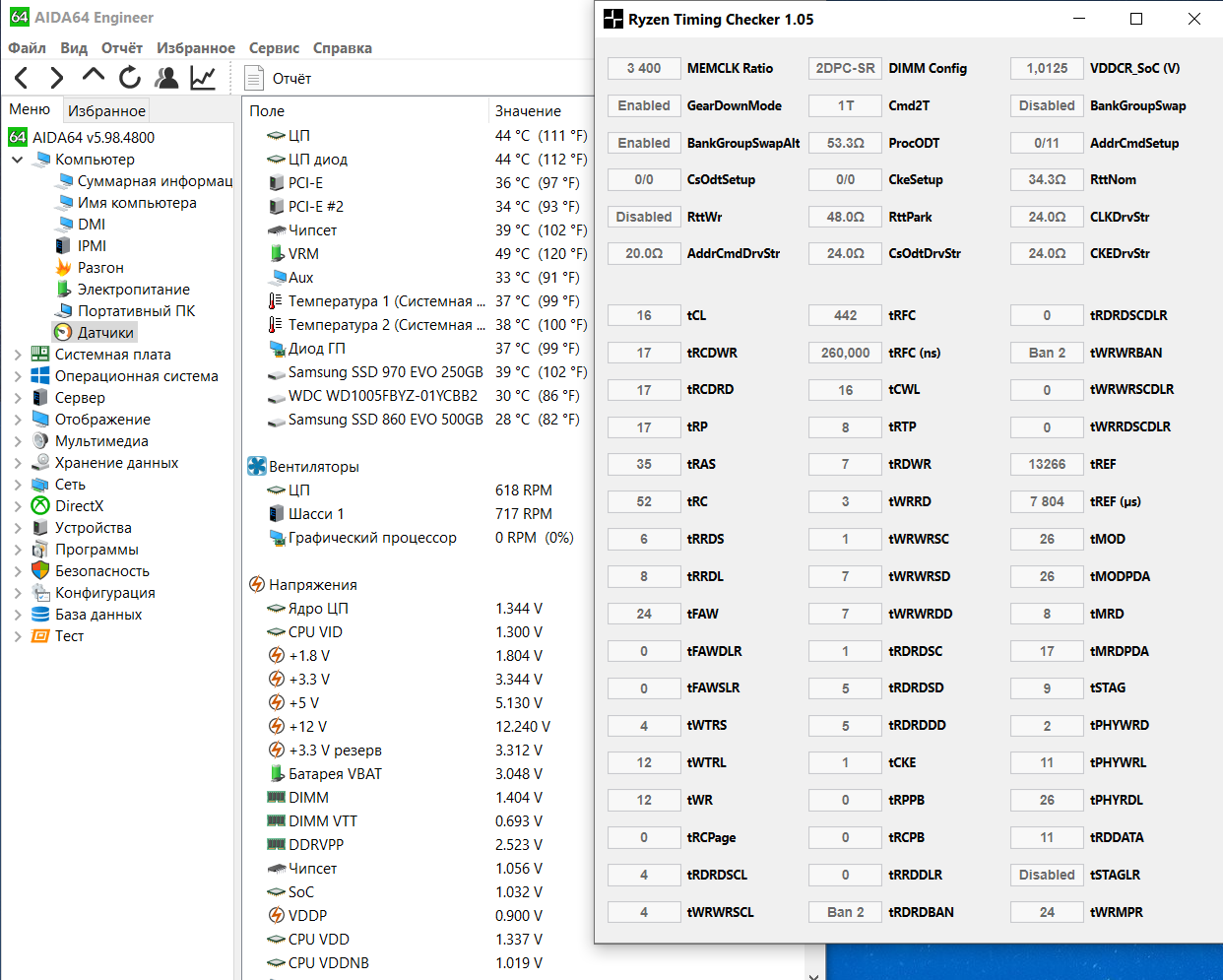

1usmus писал(а):
1usmus
В статье вы пишите - "tRFC 2/4 не нужно настраивать для Ryzen."
Если не настроить RFC 2\4, то на авто выставляются тайминги из spd. Те RFC примерно равен RFC 2 или даже RFC 4(если хорошо ужат RFC). И если хорошо ужат RFC( до -+ 160нсек), то RFC 2 будет больше RFC и примерно равен RFC 4
Безымянный1.png [ 64.37 КБ | Просмотров: 667 ]
Безымянный3.png [ 78.53 КБ | Просмотров: 662 ]
Можно на цифры в программе не обращать внимания? Не влияет это на стабильность?
Проверил с настройкой rfc 2\4 вручную и авто. Делал 3 прогона подряд(что бы исключить влияние температуры) rfc 2\4 вручную - авто - вручную. И при rfc 2\4 авто единичные ошибки.
Тайминги не на пределе, напряжения вроде в норме и достаточны
Безымянный2.png [ 140.13 КБ | Просмотров: 677 ]
Возможно я что то не так делаю, поэтому хотелось бы уточнить этот момент.
За статью огромное спасибо.!!! Ждем - "I am preparing +1 page on configuring procODT and RTT, in the coming days it will already be" :-)
