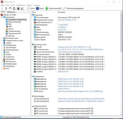

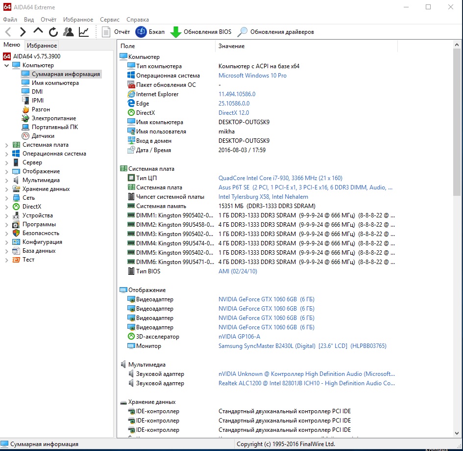

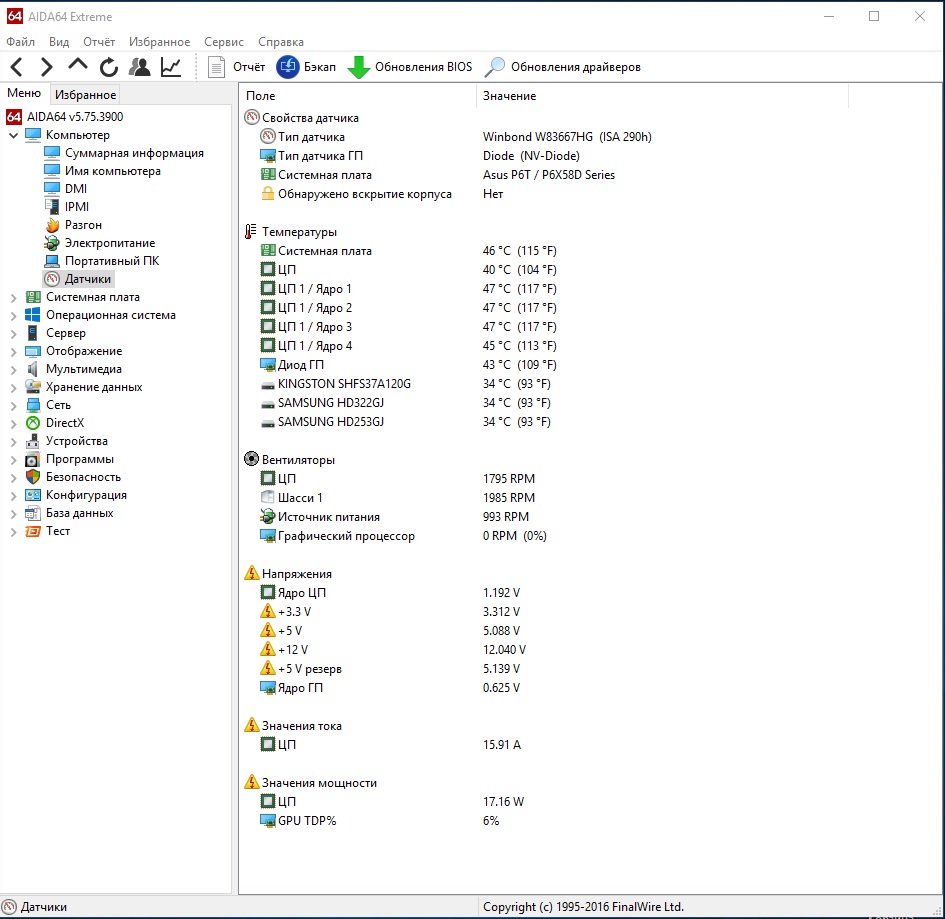

Ребят посмотрите.Все правильно работает? Напряжение зафиксировал 1.2. Стрес тест выше 62 градусов не поднимался.
оооо.jpg [ 266.62 КБ | Просмотров: 1283 ]
ббб.jpg [ 165.71 КБ | Просмотров: 1283 ]
i7-930/ASUS P6T SE/Huper R520/15gb DDR3 1333/SSD 120GB /620W/GTX1060 Palit Super JetStream
Регистрация: 29.07.2016
Откуда: Люберцы
У меня i7 920 на такой же плате работал на 4300MHz (205*21)
i9-12900KF / MSI Z690 TORPEDO / Hynix (HMCG78MEBUA081N) DDR5 32 Gb@6400 1.35В / MSI RTX3080Ti GamingX 12G@2000/21400 (0,912v) / SAMSUNG 970EVO+500Gb
Регистрация: 27.09.2006
Откуда: Питер
Если при стресс-тестах система в BSOD не сваливается и если нет перегрева - всё ОК. :writer:
