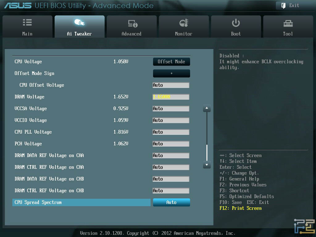

и как установить ~1.08-1.1v чтобы она была не постоянной или так не получится? И стоит ли вообще разгонять на этой материнке asus p8z77 v lk?
Вроде норм мать, сначала надо в настройках BIOS на странице AI Tweaker выставить параметр CPU Voltage=Manual Mode и найти минимальное значение, на котором камень стабильно будет работать в разгоне. Потом по идее надо выяснить, какое напряжение при максимальном множителе идет на камень без вмешательства, и потом, отталкиваясь от этого значения, на той же странице перевести параметр CPU Voltage = Offset Mode и указывая "+" или "-" приводить напряжение к минимально стабильному через оффсет.
К тому же, если верить обзору у нее есть интересный параметр Asus MultiCore Enhancement: "который при любом уровне нагрузки позволит повышать коэффициент умножения процессора до максимального значения, предусмотренного технологией «Intel Turbo Boost» лишь для однопоточной нагрузки", мне было бы интересно посмотреть на него в работе, с учетом, что для одного потока максимальный множитель 3770 составляет вроде 43...
