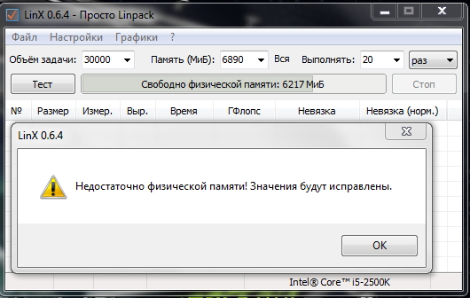

pylon писал(а):
Разогнал 2600К до 4,4, напруга 1,328, После Линкса самое горячее ядро 77 градусов ( 30 тыс. объем задачи, 25 проходов).
А как у вас получилось на 8 гигах?
У меня не хочет
Image 1.jpg [ 110.38 КБ | Просмотров: 1159 ]
