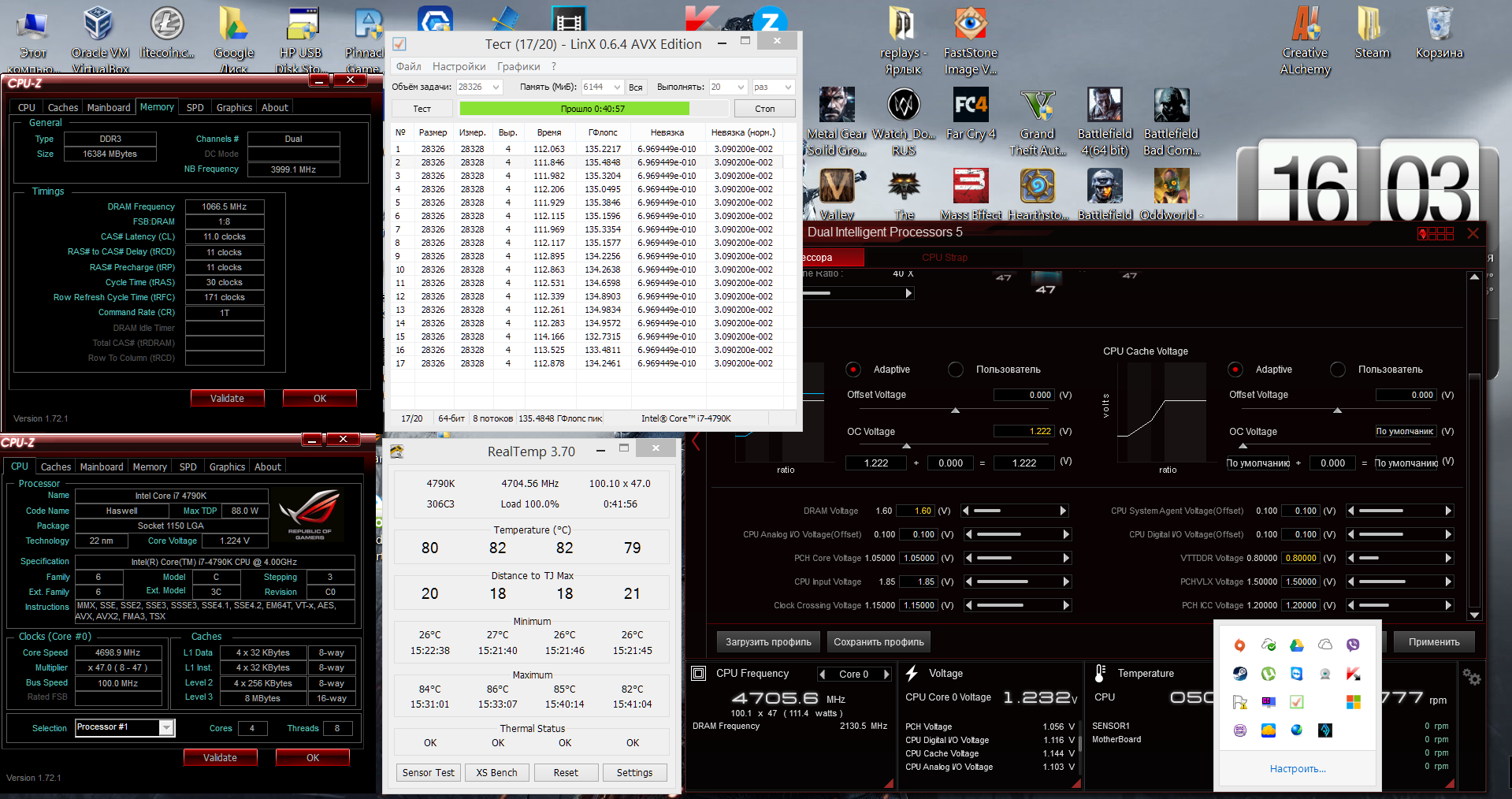

приобрел я себе i7 4790k и ASUS Maximus VII Ranger. сегодня обновил биос на последний 2702 и погонял малех систему, проц не скальпирован. В дефолте с включенным турбобустом проц разгоняется до 4400 даже под LinX хотя я раньше считал что турбобуст активизируется если проц не выходит за рамки теплового пакета и при низкой нагрузке, а тут под линпаком 4400 и мать ставит 1.19v потребление показывает 120W что на 50% превышает тепловой пакет, получается уже не турбобуст а самый настоящий разгон)) видать мать руководит балетом по своему усмотрению. температура самого горячего ядра при 4400 75С кулер noctua d14.
начал шаманить ручной разгон. поставил 4600 и 1.2v linx нормально прошел тесты, температура 80С. разогнал кеш до 4600 и поставил ему 1.2v система зависла. поставил 1.25v, нормально все работает, но температура дошла до 91C, тогда как без разгона кеша 80С (дефолтная частота кеша 4000 1.14v) решил кеш не гнать, прочитав статью http://www.overclockers.ru/lab/56827/Iz ... lnost.html понял что смысла большого в этом нет, решил забить на кеш. далее выставляю на проце 4700 и 1.2v кеш 4000 в дефолте, система виснет, выставляю 1.222v и linx прошел без проблем, температура 86. HT включен, все энерго сберегалки включены. потом еще понизил на кеше вольтаж до 1.1v все норм. короче довольный как слон)) в играх в частности Assassin's Creed Unity который нагнул мой предыдущий проц i5 2500k 4400мгц загружал его на 100% и фпс проседал с 60 до 30, сейчас проц нагружается максимум на 80% и греется всего до 60С, фпс стабильно 60, а больше и игр пока нет чтоб больше чем ассассин нагрузили проц, разве что Project CARS с максимальным дождем и 34 соперника, так что думаю для игр с хорошим пасом проц))
фото LinX

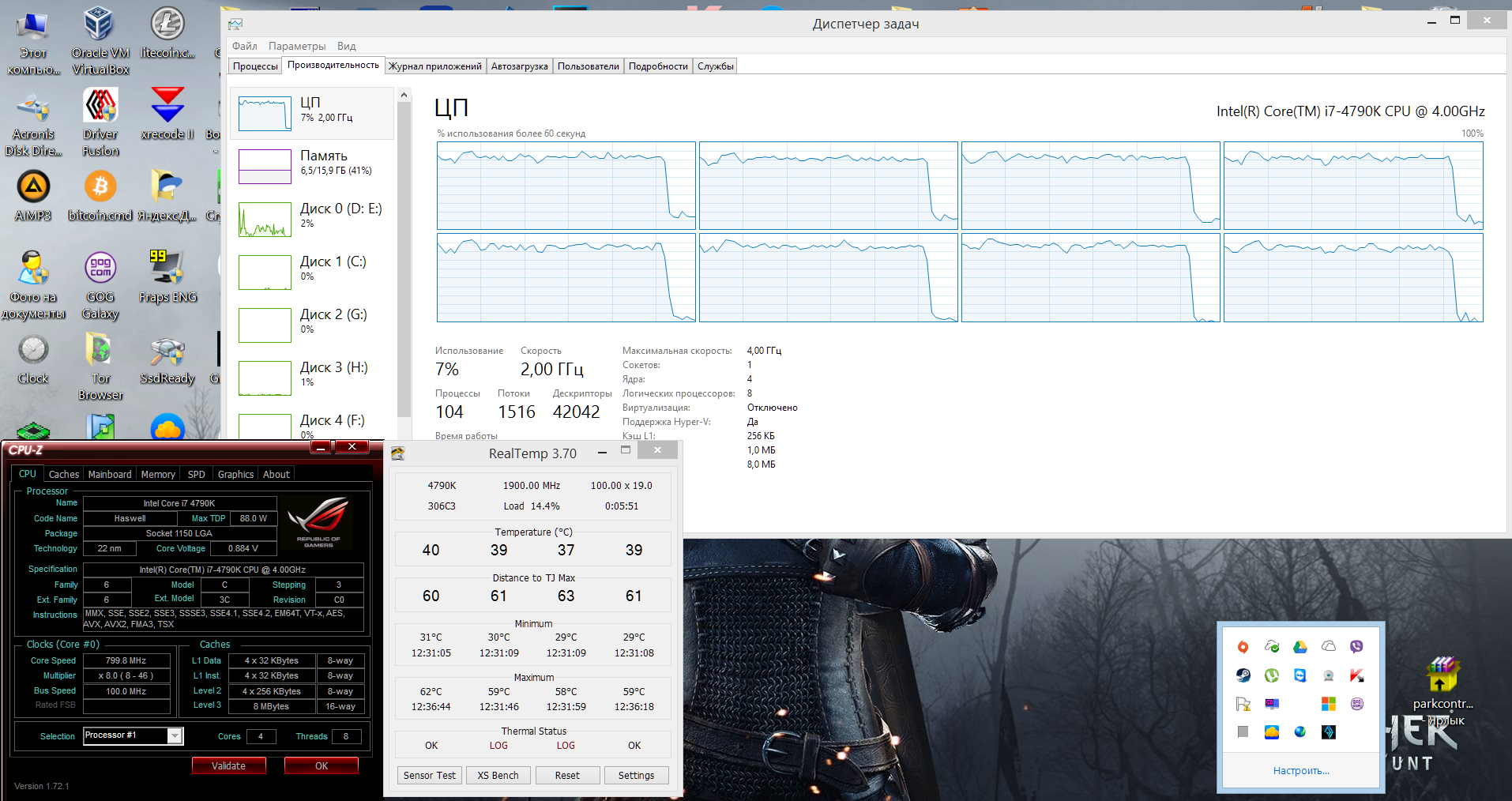

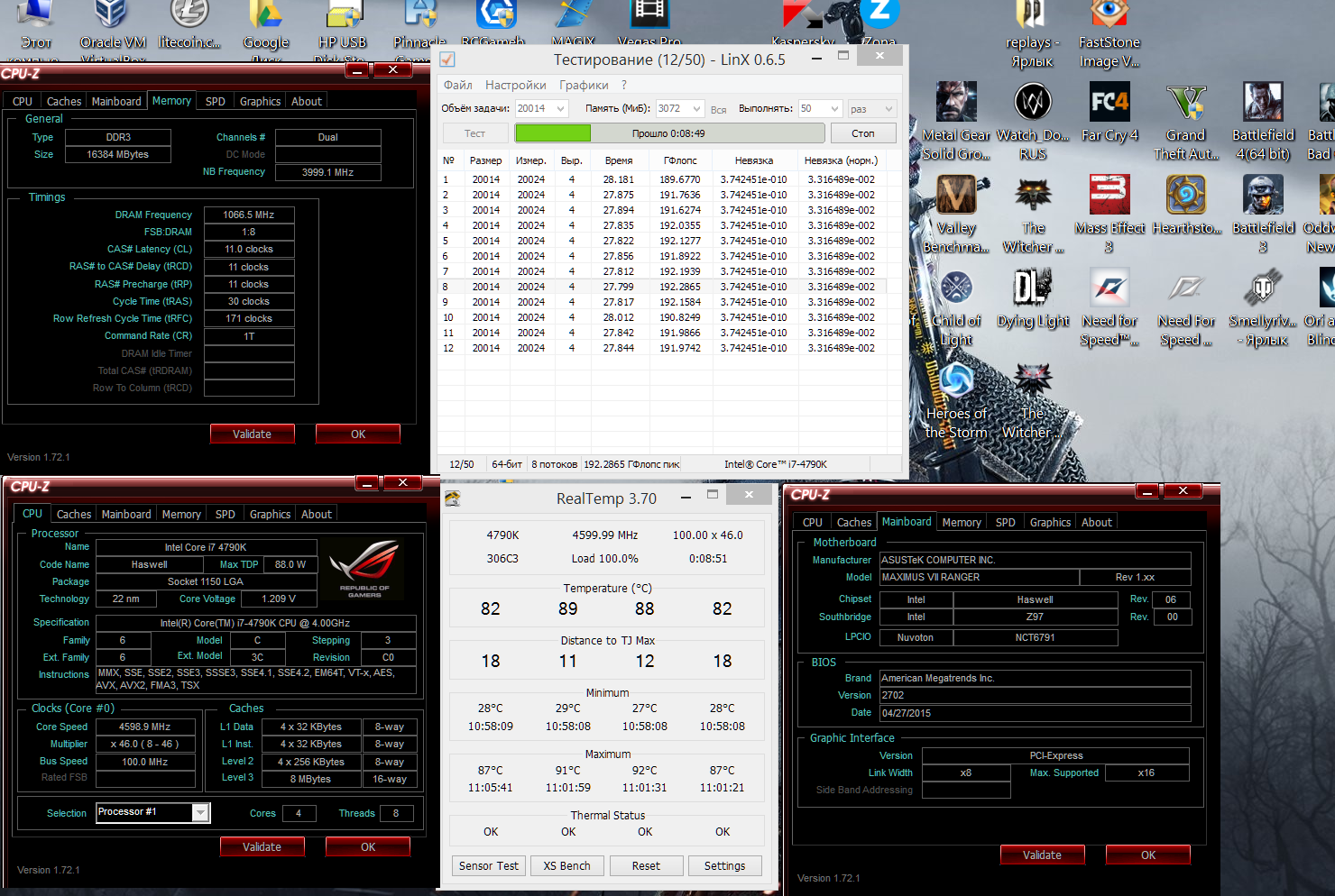

согласен на счет LinX 0.6.5. при 4700 и 1.22v сразу BSOD. поставил 1.25v тест пошел но температура на 4м проходе достигла 100С, я отменил.

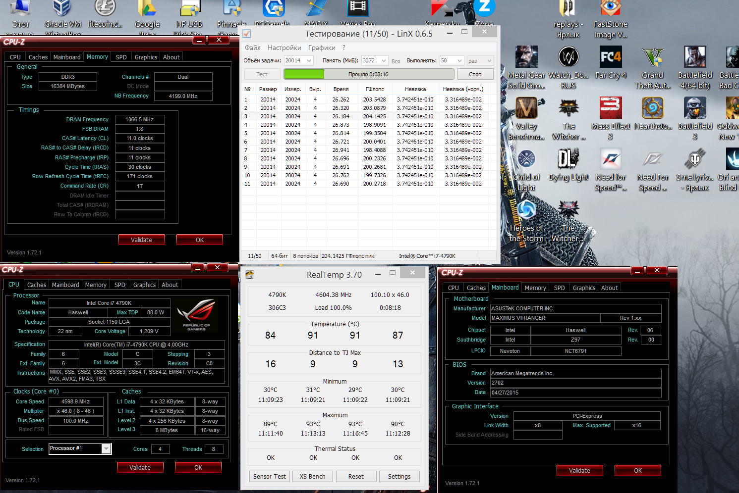

на 4600 при 1.18v и 1.2v через время BSOD, на 1.21v норм. попробовал поднял кеш до 4200 разница в температуре 2С а разница в гигафлопсах 10, выдает столько же как и при 4700мгц.
4600 1.21v кеш 4000
img-2015-06-22-11-07-17.png [ 536.83 КБ | Просмотров: 1536 ]
4600 1.21v кеш 4200
img-2015-06-22-11-17-51.png [ 555.44 КБ | Просмотров: 1536 ]

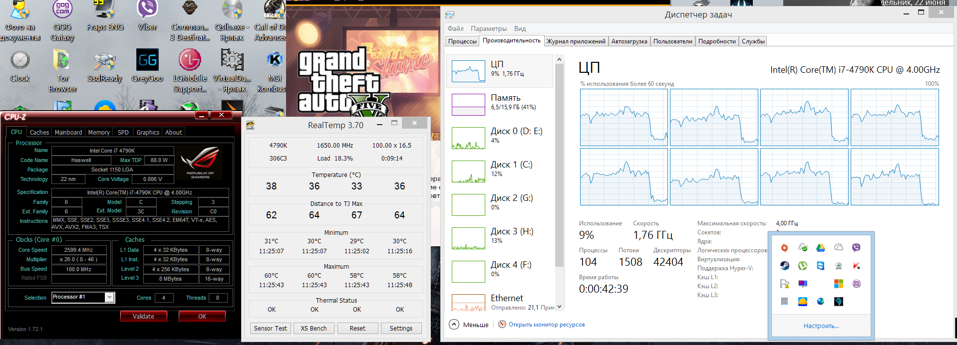

давайте не будем писать о том о чем не знаем, я протестил штук 10 последних топовых игр и GTA5 вообще не требовательна к процу, она i5 нагружает максимум на 50-60%. я говорю о играбельных 60 фпс, да может если поставить слай из 980 и отключить синхронизацию проц и нагрузится и будет 200 фпс, но какой в этом смысл?
вот при 60 кадрах GTA5 днем где много народа в центре, самое тяжелое место
GTA5
GTA5.png [ 406.18 КБ | Просмотров: 1536 ]
а вот ассассин при 60 кадрах в самом тяжелом месте

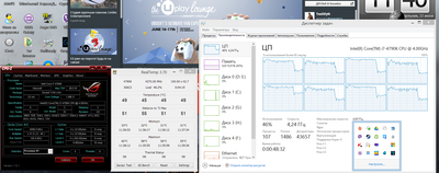

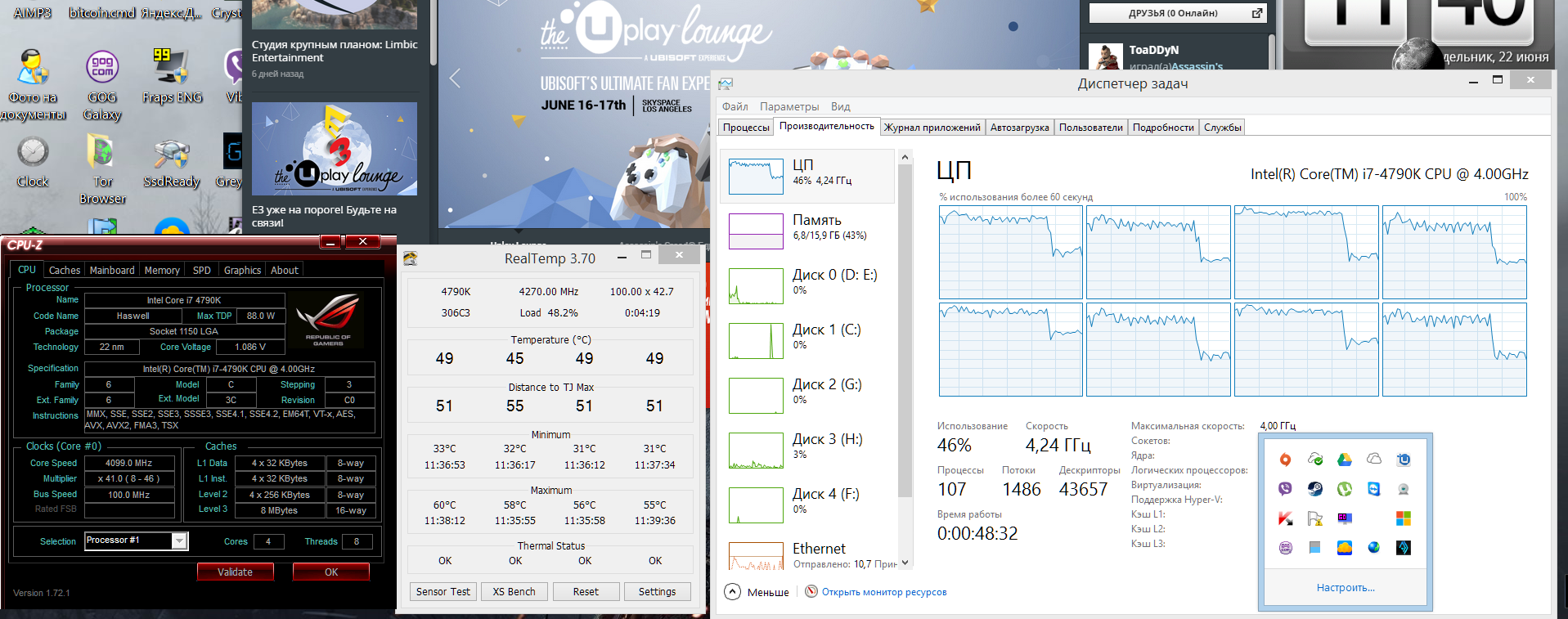

пока писал решил протестить без синхронизации
GTA5 выдает больше 100 кадров у меня, а проц нагрузила только на уровне ассассина, до 80%
GTA5 nosync
GTA5 nosync.png [ 656.24 КБ | Просмотров: 1536 ]
ассассин без синхронизации выдает 70 кадров, проц как грузился на 80% в среднем так на 80% и остался, упирается в видео скорей всего.
