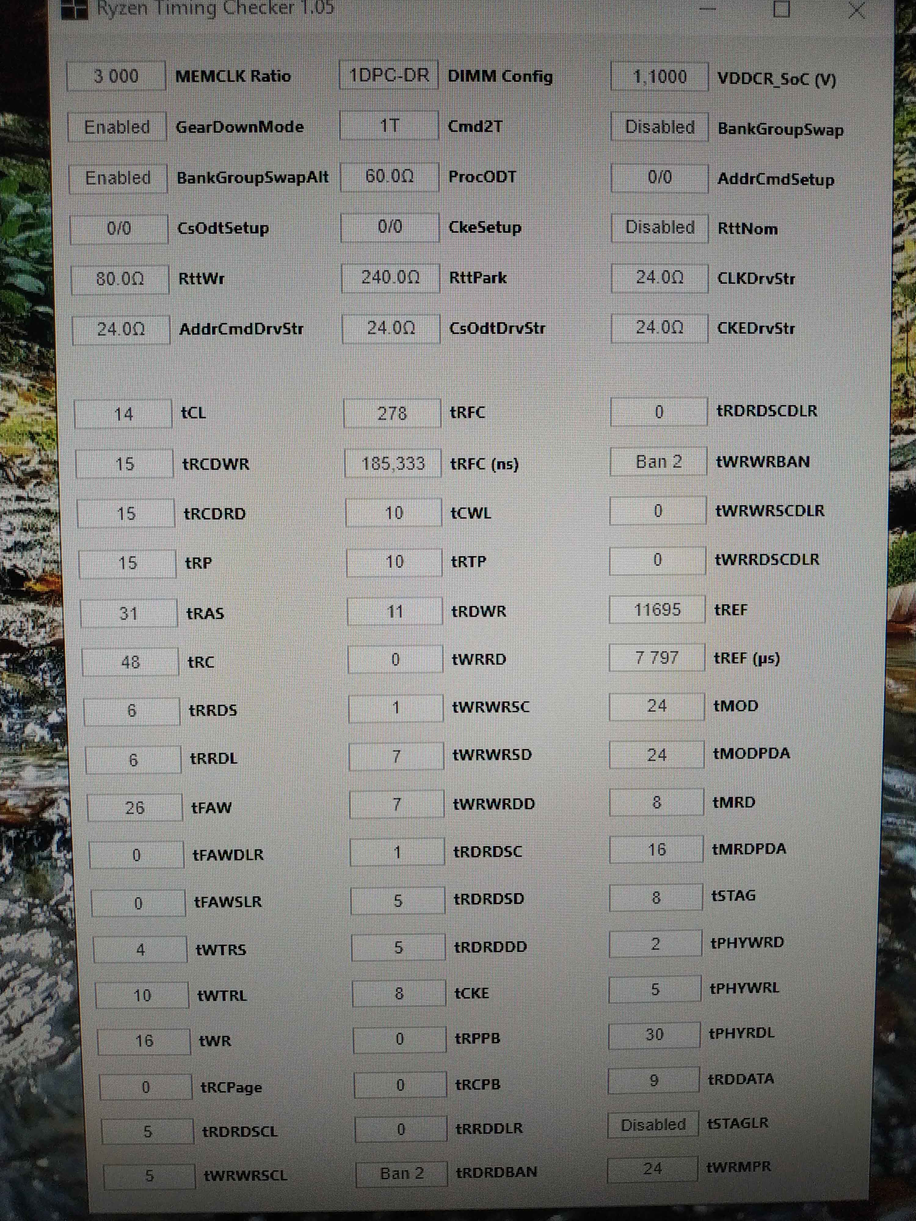

Что можно изменить ? Интересно то,что каким то чудом память заработала на этой частоте и теперь работает только если загружаться с сохраненного профиля и его редактировать и пересохранять в другие ,по новому на 3000 не запускается максимум 2933,какие то непонятные глюки материнской платы . тесты я в общем почти не проводил ,но за все время максимум при включении могло не запуститься ,так все без синек итд
Добавлено спустя 4 минуты 1 секунду:
Блин забыл как скрывать картинки ,давно смс не писал тут,если можно напомните как правильно загружать картинки ,что бы они сразу не открывались
Свойства модуля памяти:
Имя модуля Kingston HyperX KHX2666C15D4/8G
Серийный номер A7244730h (809968807)
Дата выпуска Неделя 47 / 2015
Размер модуля 8 ГБ (2 ranks, 16 banks)
Тип модуля Unbuffered DIMM
Тип памяти DDR4 SDRAM
Скорость памяти DDR4-2666 (1333 МГц)
Ширина модуля 64 bit
Напряжение модуля 1.2 V
Метод обнаружения ошибок Нет
Производитель DRAM SK hynix
DRAM Stepping EEh
SDRAM Die Count 1
cachemem.png [ 92 КБ | Просмотров: 1074 ]
IMG_20190321_233113.jpg [ 1.42 МБ | Просмотров: 1105 ]

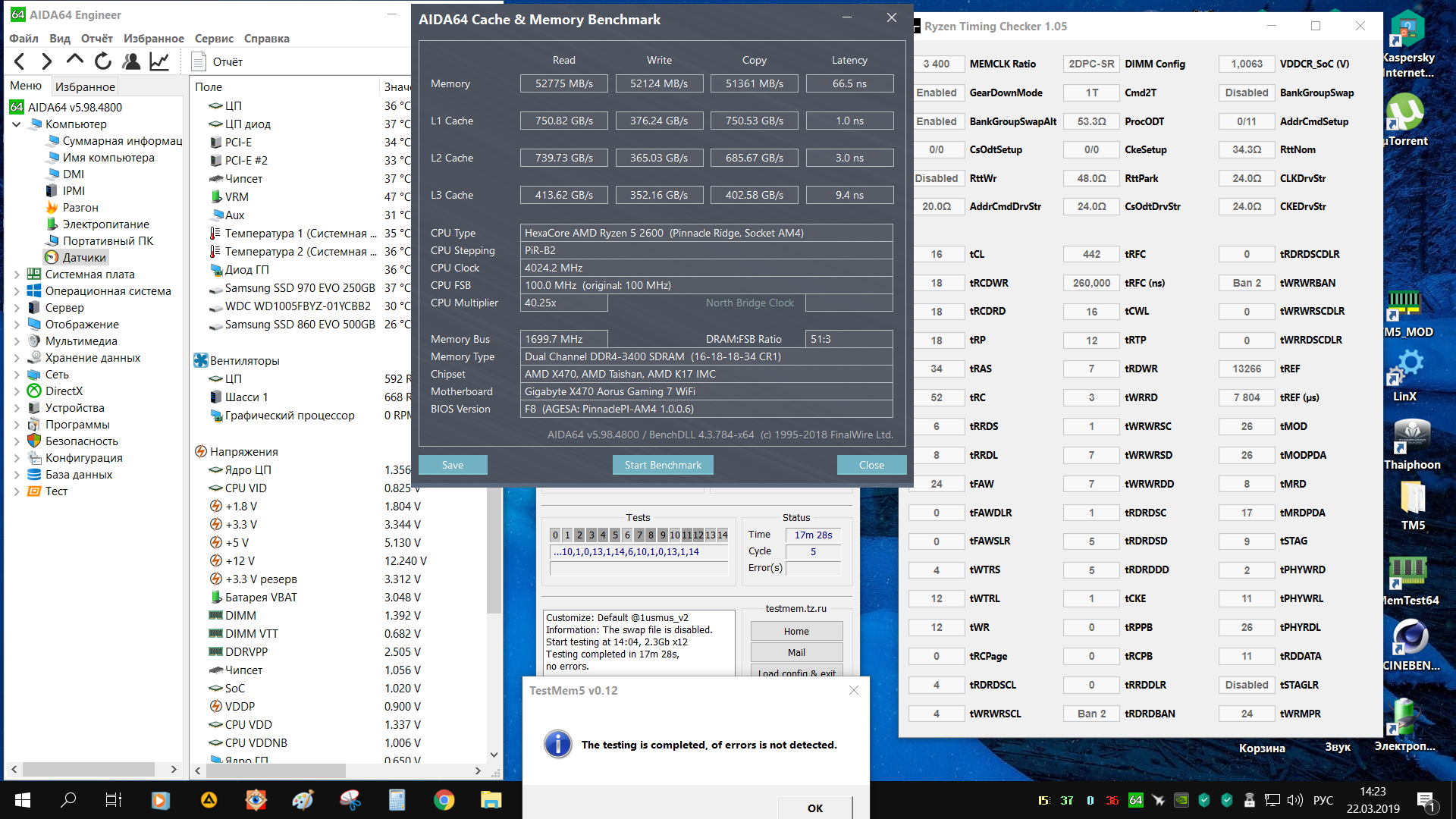

41275 В общем мои hunix cjr работают стабильно при таких настройках! )) Наконец то проходят тест с конфигом от куратора, ни одного вылета в играх в частности pubg, хотя раньше игра за 2-3 часа стабильно раз вылетала) единственное при gdm on и cr1 ошибки, оставил cr2 и gdm off может конечно запуститься с 1t при gdm off но чета пробовать не охота ибо бывает комп виснет так при некорректных настройках что приходится вытаскивать на пару минут батарейку бивиса.
Слабовато. Точно на таких же частоте-таймингах работает mfr.
Ruzen 2600 / C6H / 16-18-18-30-3400 (1.373) F4-3200C16D-16GVGB (Hynix MFR) / macho rev.b / 1070 armor / 250 860evo / 480 SL500 / View 37

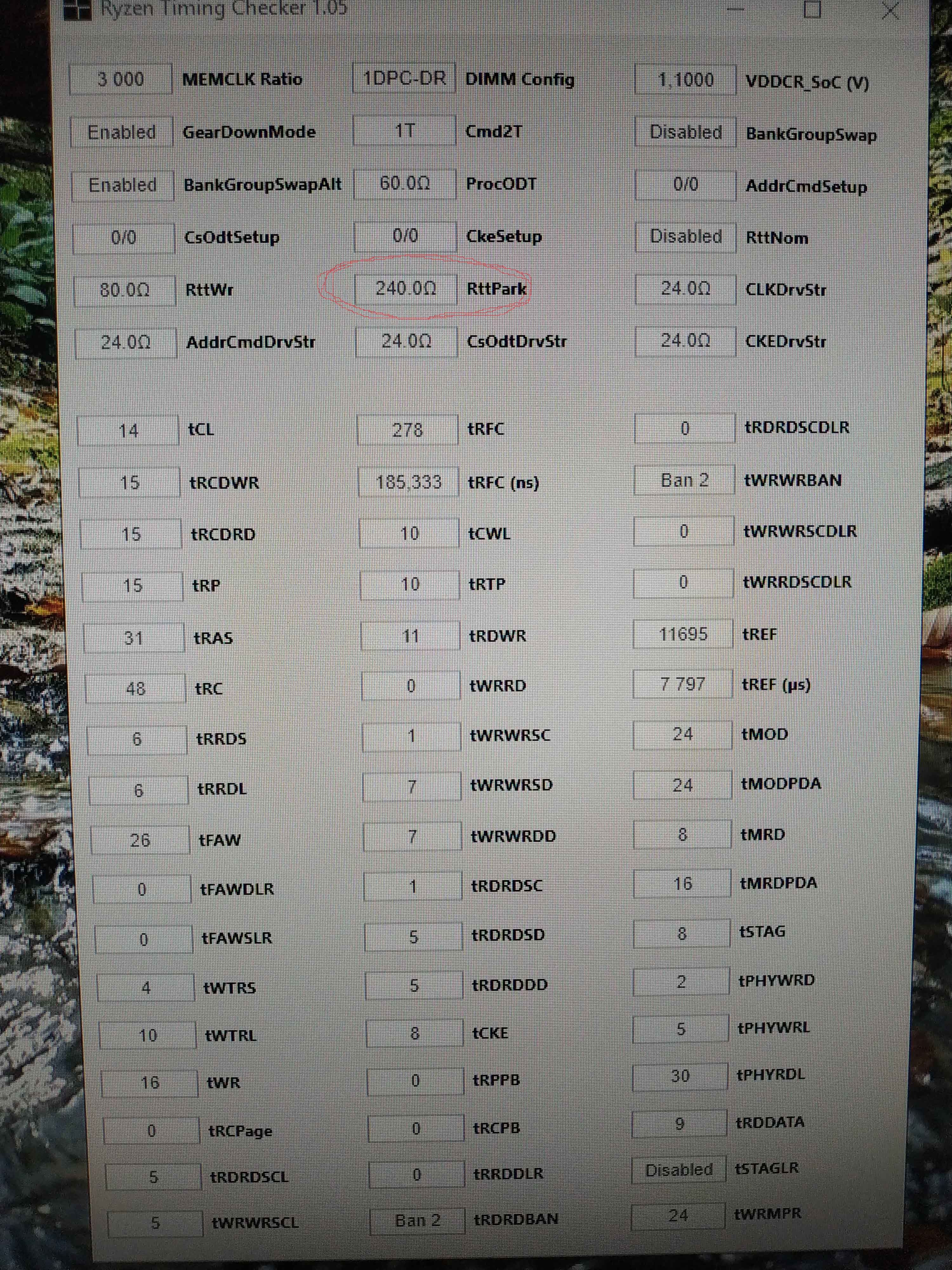

Регистрация: 15.03.2016
Кто знает этот параметр почему показывает 240.0 . когда у всех вроде просто 24 . и что это вообще такое .
IMG_20190321_233113.jpg [ 3.68 МБ | Просмотров: 925 ]
Однажды днем или ночью,все самое прекрасное в твоей жизни станет однообразием.
Потому что у тебя память дуалранк, для нее это нормальное значение. Не путай с cad_bus, у которых 24

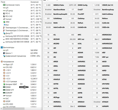

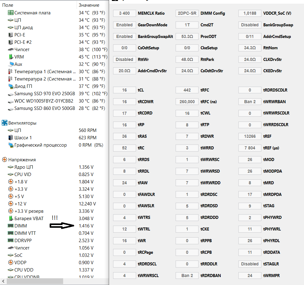

Vladimirnbd писал(а):
ryzen 2600 box, но охлад стоит следующий - башня deepcool gamaxx 400 + вентилятор noctua NF-F12
Вентилятор для разгона довольно плохенький.
все частоты : 3.9, 3,25, 3.5, 3.75, 4.0, 4.025, 4.05, 4.075, 4.1 в биосе брались и комп грузился без бсод, но, как только при каждом взятии частот заходил в аиду64, запускал стресс тест ну и зависание из-за превышения температуры.
Не делайте разгон простым переключением множителя и оставления напряжения на процессор "авто" плюс добавлением (оффсет плюсовой) напряжения, вам процессор зажарить может, есть профильная тема, почитайте как делать. Сделайте например частоту 3.8ГГц и напряжение ручное 1.2В, пробуйте загружаться и тестировать, если все хорошо - поднимайте частоту, нет - увеличивайте на шаг напряжение и не трогайте частоту и так по кругу, выше 1.356 напряжение ставить не рекомендую на постоянной основе.
так как плашки то на 3600 с завода, то понятно хочется больше взять, ну и когда в калькуляторе ставлю больше частоту, то тайминги не меняются, остаются такими же, ну и как следствие 3400 не берется.
У вас память почти как моя. Должна взять 3466 напряжение DRam 1.375В и SoC 1.075В, LLC3, материнская плата правда не самая хорошая под разгон.
