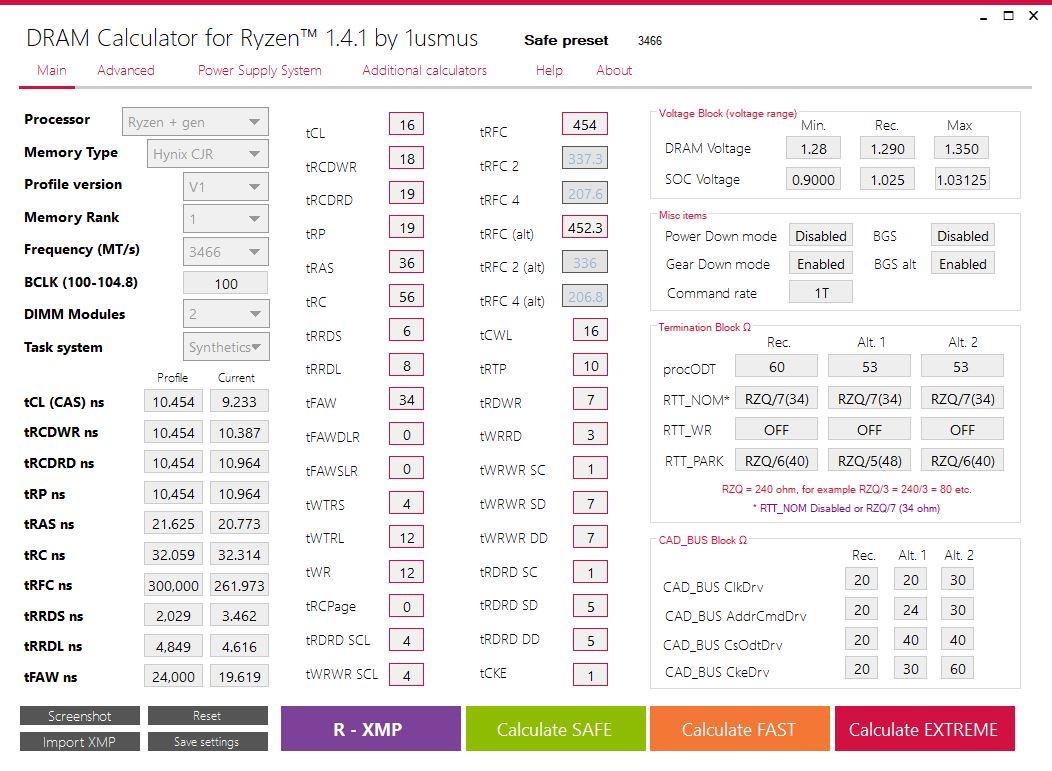

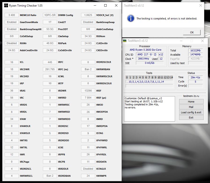

Прошел тест на следующих настройках, dram 1.34v, что скажет опытный глаз?
3400
3400.JPG [ 117.2 КБ | Просмотров: 1144 ]
tph.JPG [ 104.19 КБ | Просмотров: 1144 ]
На 3466 и даже на 3533 стартует, система грузится, но как ни крутил напряжения/сопротивления, сыпет ошибками как из рога, как думаете, есть ли еще куда крутить, или уже подошел к грани?
для этого тайминги поднимать еще надо
Опытный глаз говорит: "не течёт, не меняй!" :stop:
Одно дело - помогать тем кто совсем "ни бум-бум в разгоне" хоть что-то выжать... другое - помогать поставить новые рекорды. А когда вы уже сами на 95% все разогнали, остальные 5% можно выд...ть часами.
Да я как раз пока не особо "бум-бум" за что цепляться если калькулятор на 3400 и 3466 по таймингам советует разницу только между trfc. Соответственно без калькулятор я в растерянности на что обратить внимание в первую очередь.
калькулятор
3400_.JPG [ 149.09 КБ | Просмотров: 1039 ]
3466.JPG [ 149.27 КБ | Просмотров: 1039 ]
Но раз вы так говорите, то видимо результат уже адекватный, уже хорошо )
