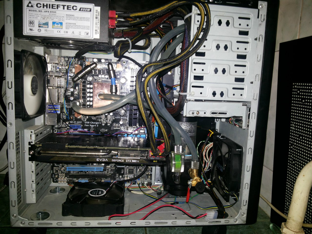

Да, во время игры до винтов невозможно дотронуться если открыть корпус. Переживаю за них. Хотя AIDA показывает на них 50-55 во время игры и 40-43 в простое...
alexvas1966 писал(а):
Как минимум спереди внизу поставить 120мм, а если есть место, то и в боковую стенку.
Да где там спереди внизу, там же нет дырки для вентиля))) А что вообще можно сделать, как оптимизировать поток воздуха? Открывать крышку не хочу, - потому что на старой видеокарте пыль задрала, раз в 2 недели приходилось пылесосить комп при открытой крышке, у меня пыли, видимо, дома очень много. Поэтому и решила новую видеокарту держать в закрытом корпусе, вроде бы логично же, от пыли ничего хорошего еще не было вроде...
Ну там же решёточка есть, я же вижу, можно какой нибудь вентилятор туда приколхозить по любому, если 120 не влезет, хотя бы 90мм. Плюс я внизу под видеокартой прорезал отверстие и поставил ещё 120, очень эффективно.
во всех нормальных корпусах там где у тебя кулер в пилен стоит блок питания и как раз таки вентилятором вниз...
Зачем говорить о том, как сделана вентиляция в "нормальных корпусах" если у человека был вопрос, как сделать вентиляцию имея в наличии такой.
