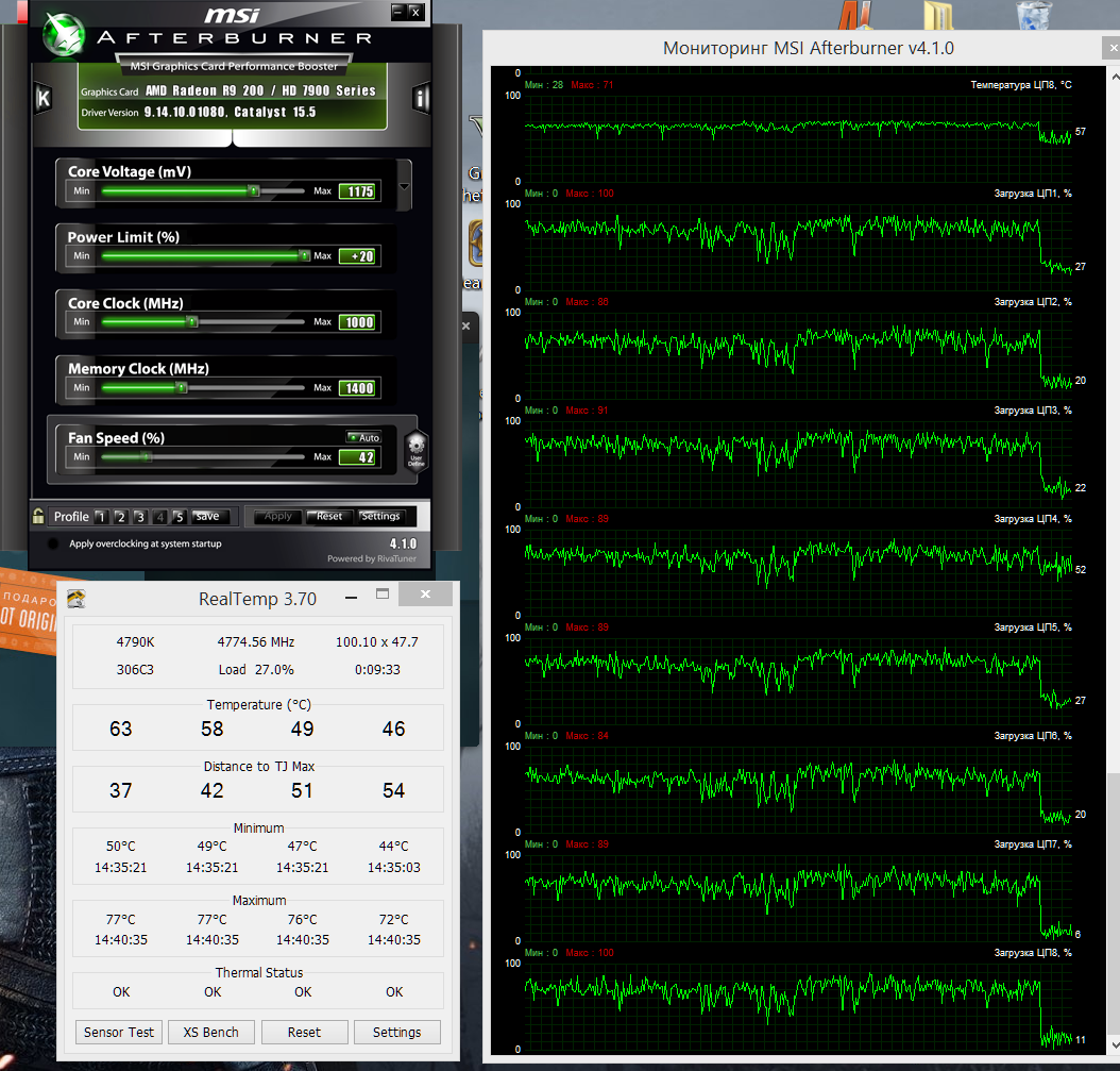

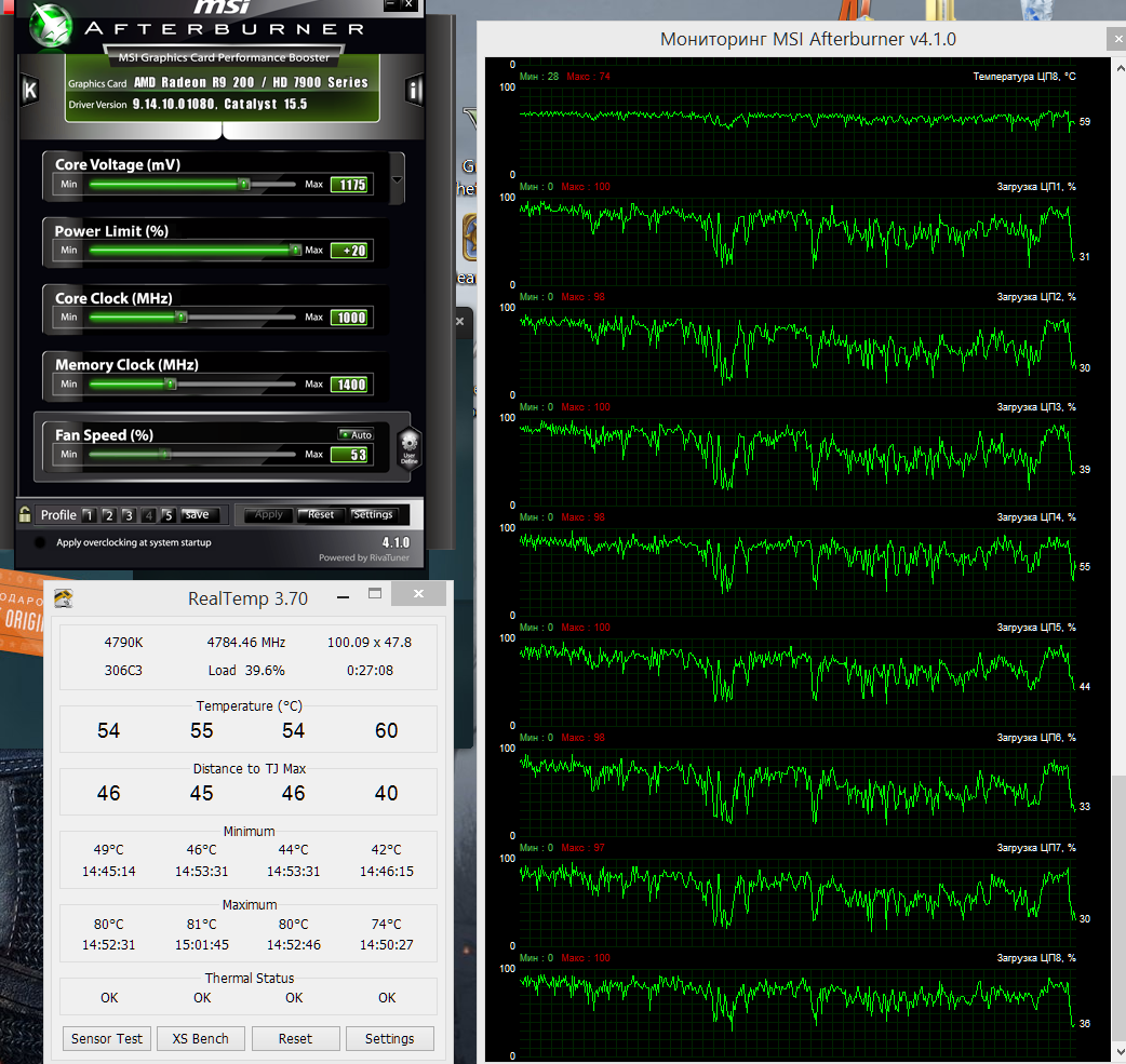

Косательно моего проца и разгона до 4.8 при 1.29v для домашних нужд. вот уже 5 дней и все норм, не одного висняка или намека на перегрев.
mehanizm писал(а):
xxToaDxx, погоняйте кризис 3 с минимальными настройками и отключенным в.синк, очень хорошо нестабильность разгона процессора показывает.
по просьбе погонял сегодня кризис 3 почти два часа бегал, прошел две локации, минут по 5 останавливался и тусил в тяжелых местах для проца где он само больше нагружался. на минимальных настройках без синхронизации проц иногда нагружался до 90% и прогрелся до 77С. фпс в среднем 150-240
мин графа без синхр.
img-2015-06-27-14-44-44.png [ 268.66 КБ | Просмотров: 1609 ]
в конце пробега включил максимальную графику и побегал еще минут 15, проц даже больше стал нагружаться, в некоторых местах от 80 до 95% и прогрелся там до 81С. фпс в среднем 65-75, упирается в видео карты.
макс графа без синх.
img-2015-06-27-15-02-24.png [ 245.5 КБ | Просмотров: 1609 ]
ну а так всреднем нагружает в районе 60-80% и температура 65-70С.
на максмальной графике кризис 3 грузит проц конечно не хуже сжатия кодеком h265 с максимальным пресетом.
