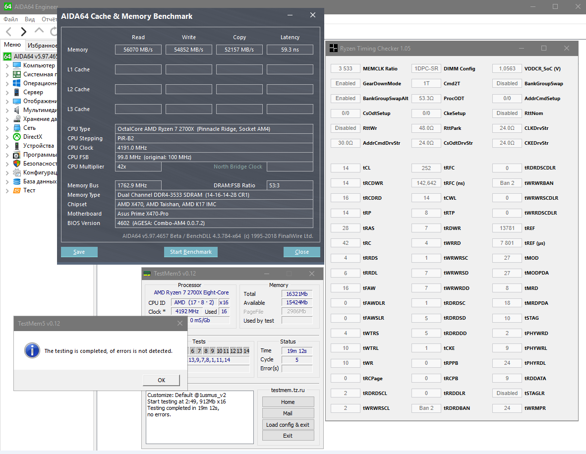

Новый биос 4602 с агесой 0.0.7.2 для Asus x470 prime благотворно влияет на разгон памяти (во всяком случае для меня).
Смог взять 3533@14-16-14-14-28-42, хоть и работает всё это дело при 1.5v. Раньше вообще ни в какую, сыпало постоянно ошибками.
+ на один шаг дало снизить напряжение на cpu без последствий.
Scr1_.png [ 203.89 КБ | Просмотров: 1291 ]
Так что если на вашу плату есть новый биос и если у вас совсем всё плохо с разгоном ram/cpu -- можете попытать счастье.
