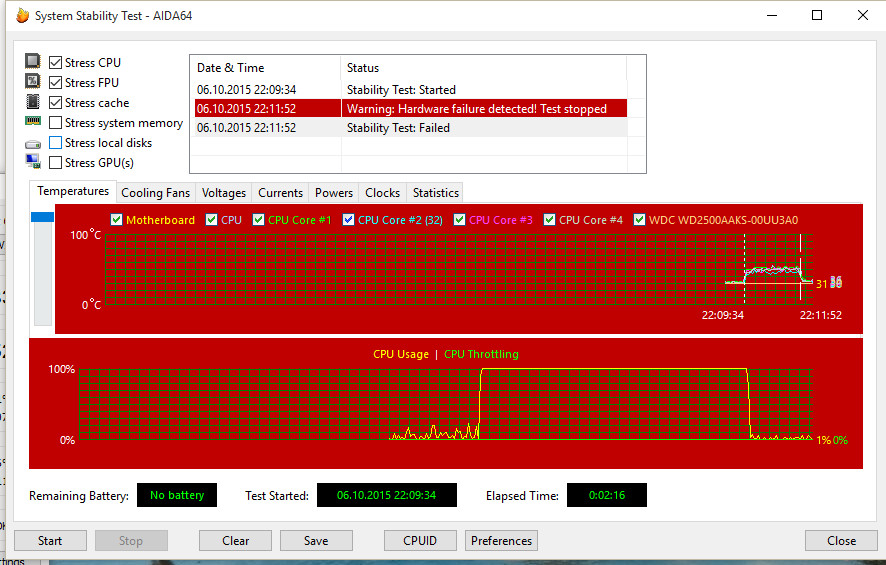

Что означает эта ошибка в Аиде?
Не могу добиться стабильности при 4 гГц, напряжение питания проца по биосу - 1.345, MCH - 1.32, Vtt - 1.32, DRAM - 1.58. Может на память еще поднять? Память GoodRam DDR3 1600, работает на частоте 1426.

margulis убери галку с стресс систем меммори. просто интересно!

margulis 1,336 напряжение это упало или так и есть в нагрузке? ошибка означает что гдето ошибка)

Vasilis, это после теста уже упала, в биосе значит такую выставил, тоже уже запарился настраивать. Сейчас поставил на память напряжение 1.6, тест Аиды уже долго крутит.

Sultan_SPb, это память как и у меня, напряжения надо на памяти наверное сильно повышать. Я забил, поставил напряжение проца 1.24 и шину 423, на мост 1.24 и Vtt 1.24. Память 1650 при напряжении 1.55.
Хочешь 4+ гГц, тайминги ставь на память повыше и напряжение тоже, ну и частоту памяти пониже, короче надо играться чтоб стабильности добиться.

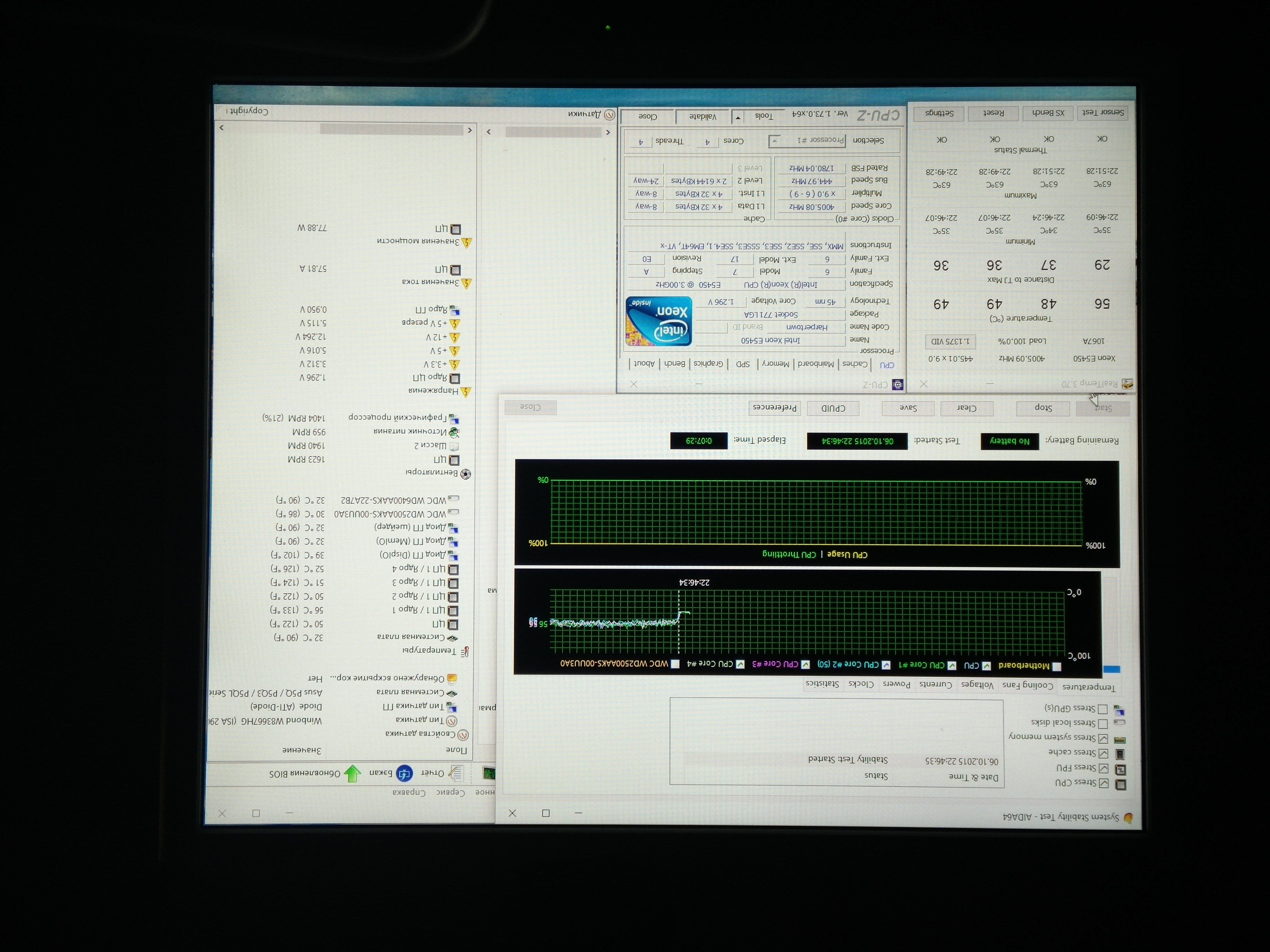

margulis все настройки на авто, шина на 445, напряжение 1.300, память в 890, тайминги на 6-6-6-18, напряжение на память в Авто, включен LLC, что еще .....
Итог
IMG_20151006_225404.jpg [ 1.68 МБ | Просмотров: 1809 ]
Регистрация: 14.12.2014
Откуда: Ужгород
Фото: 5
Sultan_SPb, память DDR2? Ставь память изначально на самый минимум по дефолту, тайминги повыше, напряжение ДДР2 для разгона вроде 2.0V. Северный мост и Vtt 1.3V, PLL зафиксируй также. Тестируй и повышай частоту памяти и понижай тайминги пошагово.
