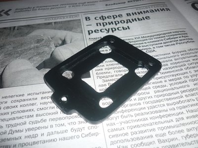

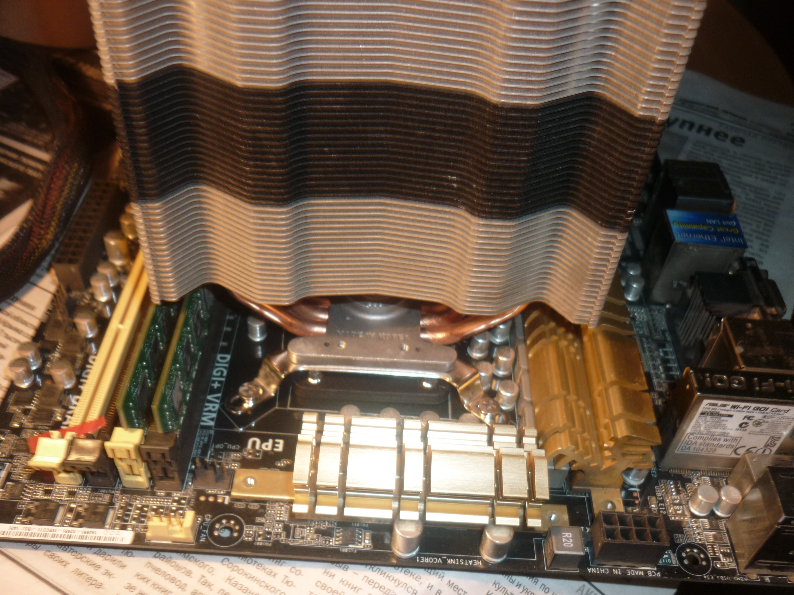

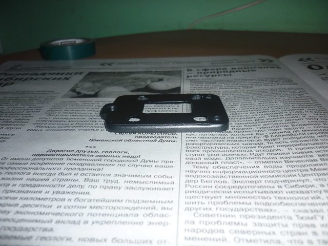

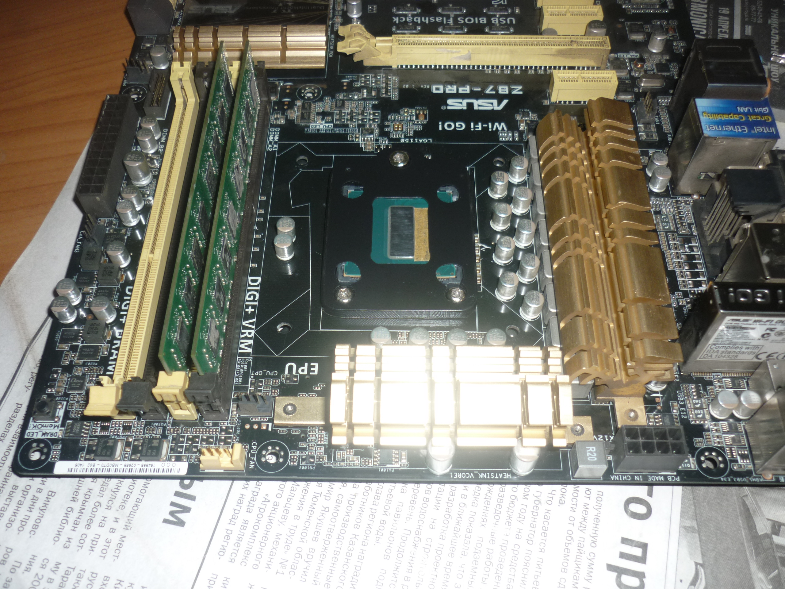

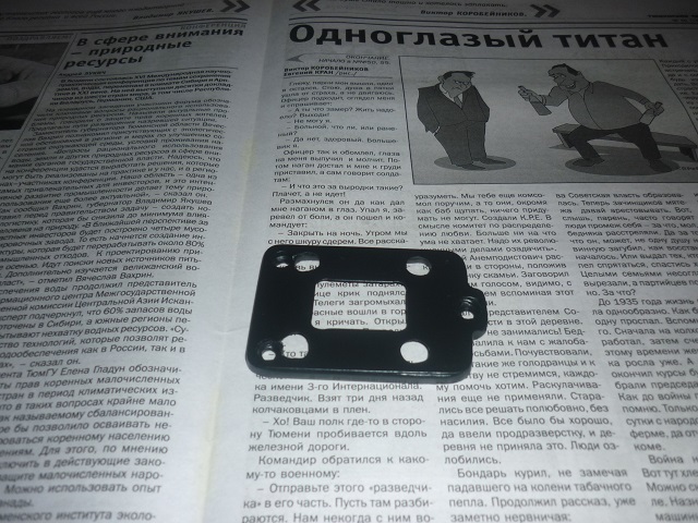

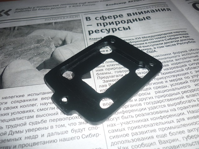

А так лично мне кажется, что прямая посадка кулера на кристалл - вполне оправданное решение. Если уж охлаждать, так по полной
Я эту тему недавно пондимал - когда сделал себе вот такую вещицу (фото внизу) Все это дело обсуждалось.
Итак мои выводы:
По температурному режиму разница небольшая. Правильная подгонка крышки, и установка ее на ЖМ даст почти такой же результат.
Ради интереса это конечно можно по пробывать (если сильно хочется) Однако есть один МИНУС, который многие не учитывают. А этот минус (на мой взгляд) перевешивает все плюсы установки на голый кристалл.
Я говорю о неравномерном, не дозируемом прожиме процессора по ножкам сокета. Как мы все знаем ножки очень нежные, а при разгоне по некоторым из них идут нехилые нагрузки.
Именно по этому я не считаю правильным ставить процессор без заводского фиксатора, ибо только заводской фиксатор через крышку процессора обеспечивает правильный прижим процессора по периметру текстолита.
Конечно же ИМХО
ЗЫ
незнаю правда или нет - слышал от одного чела, он подогнал и поставил на 4770к крышку от процессора с 775сокета(незнаю с какого) Говорит что тюнинговая крышка имеет большую толщину, за счет этого он добился меньшей температуры

evgen1979 писал(а):
Насчет ножек сокета наверное вы правы перекос может их замкнуть...я об этом не полдумал. А рамок под крепление сокета нет чтоль?
Рамка особо не помогает, так как основной прижим идет по кристаллу, и при малейшем перекосе радиатора это косвенно влияет на положение процессора. А перекос быть может даже у хорошо притянутого радиатора. В случае прижима заводской скобой перекоса нет, так как периметр прижима идет практически по контору сокета.
Короче, мой совет - даже не заморачивайся с этим. Сделай обычный скальп, все проверь, подгони и спокойно застегни в заводское крепление
ИМХО
Насчет рамок - если ты имеешь в виду рамку под заводское крепление, то это не прокатит, так как высота кристалла примерно 045-05мм. А высота выступов под фиксатор примерно 2мм. (я об этом уже думал)
Как вариант можно в заводской крышке вырезать верх, чтобы осталась рамка по контуру, приклеить к процессору эту рамку и пристегнуть в сокет. Но тогда тебе придется подбирать /изобретать хитромудрую подошву радиатора, чтобы она прижимала кристалл и в то же время ей не мешала высота пластины фиксатора. (Поверь, вся эта суета - не стоит оно того)
