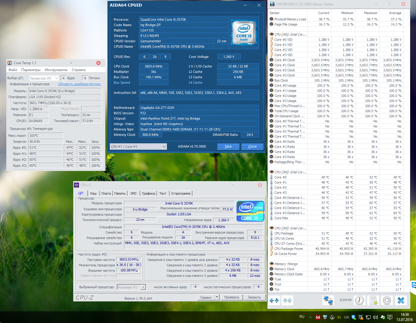

Ребят, незнаю куда писать, но думаю тут поможете) Вожусь сколько уже со своим 3570k , сколько перечитал на форумах всевозможных, у большинства не переваливает напряжение за 1,3 при разгоне. А у меня в стоке в бусте на 3,6 показывает 1,286, не говоря уже про поднятие хотя бы множителя (для примера, при выставлении x43 , автоматом выставляет напряжение в 1,416V (по HWINFO). В биосе пытался напряжение выставлять, тоже ничего хорошего не вышло. Может в биосе платы какой то пункт увеличивает напряжение на моей мат. плате или проц попался не очень? Очень буду благодарен за помощь. P.s. скрин только сделал, нагрузил не много аидой.
2016-07-13_14-38-11.png [ 753.96 КБ | Просмотров: 927 ]
