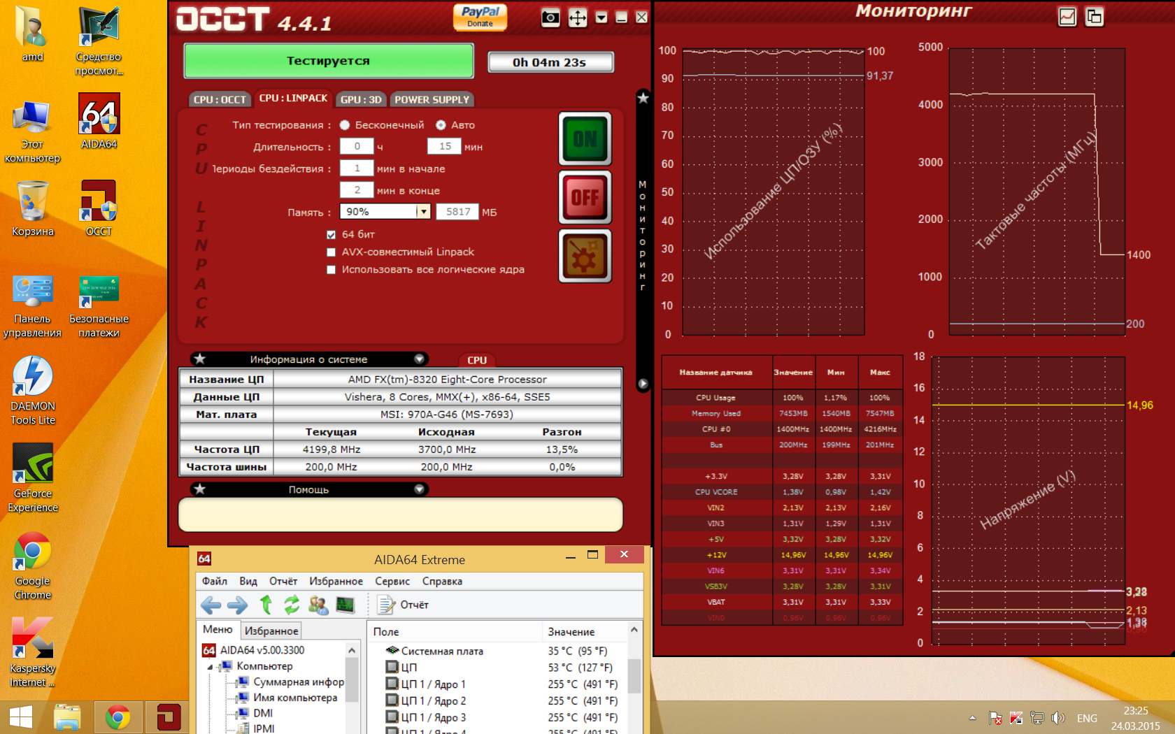

поставил на кулер cooler master 612s два пропеллера Arctic Cooling ARCTIC F12 PWM . в простои температура цп 42 ядра 19, запускаем occt температура доходит до 60 ядра какое то время 50 в потом не пойму в чем дело ядра прыгают до 255 и в этот момент он скидывает напругу и чистоту до 1400 .. как быть ? и странно почему вольтаж линии +12 (14+ бп гавно ? стоит corsair vs 650) мб что не так разгоняю проц погнал до 4200 вольтаж выбрал 1.40 . что менять ? охлад (какой?) бп ( на сколько) мать ? уже не знаю что придумать ,мать стоит msi 970a -g46 , менять мать не вариант ..

psyon просто МП не для разгона, 4+1 фаза, она изовсех сил пытается себя сохранить сбрасывая частоты .. только для стока +- пару сот Мгц для отважных и то не под нагрузкой в линпаке)(+500макс)
ну тогда, не насилуйте грелками.. разгоните и не напрягайте.. игры там.. мультимедия.. но не кодинг и не стресс тесты
и охлаждайте питальник.. а то сгорит
