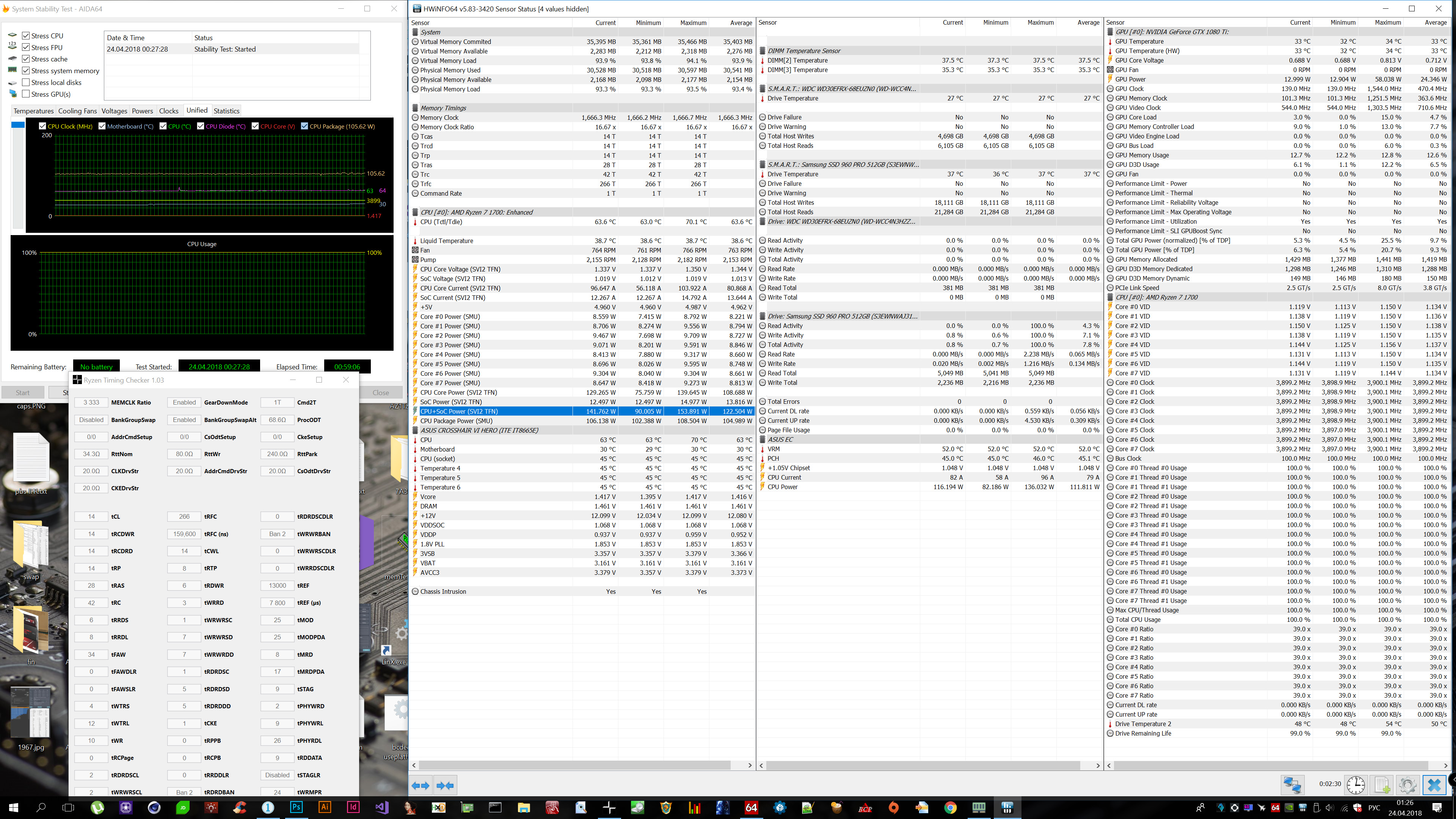

Регистрация: 07.06.2017
Откуда: Persey omicron
Час грузило 153 вт на воду и только 63 градуса и 3333 дуалы стабильны. При чем все сразу стабильно и это 1700тый. На 2700Х самый долгий мой тест стабильности это 8 минут (режим PE3).
тык
153.jpg [ 2.59 МБ | Просмотров: 1438 ]
надо все хорошо обдумать...

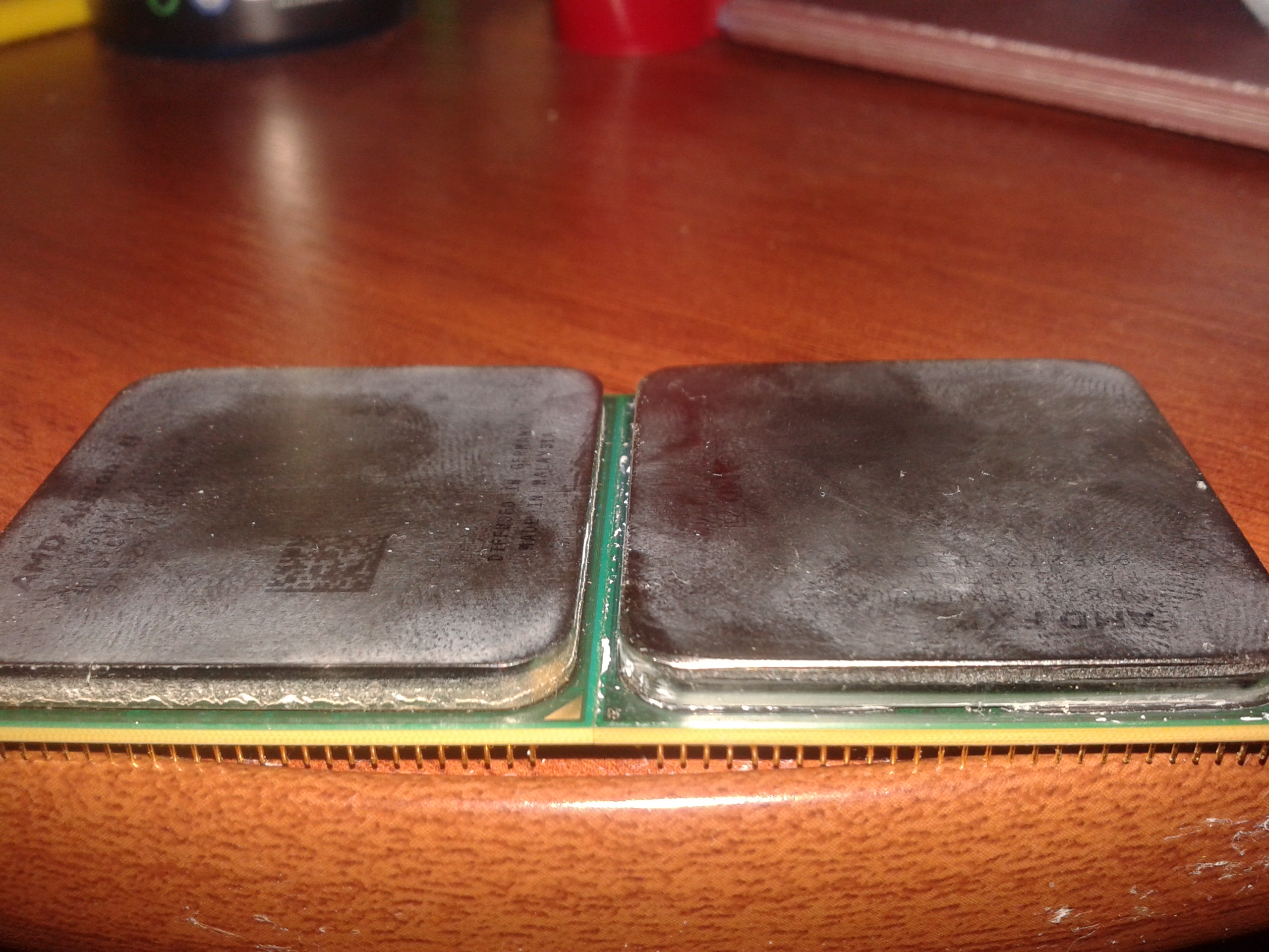

Регистрация: 29.12.2007
1usmus писал(а):
И так все 4 края рихтовали жестким напильником...
тык
у всех так???
Достал из бокса свой 2700X(1803SUS), такая-же кромка обработки со всех 4х сторон + как будто 4 загнутых края по углам на крышке(но края ровные).

Регистрация: 04.09.2015
Откуда: Санкт-Петербург
Так и должно быть, такое есть и у прошлых моделей и у всех Интелов.
Думаю это связано с тем, что кулер должен максимально плотно прилегать к центру, по этому углы закругляют, чтоб недочёты при производстве крышек были не столько критичны.
Регистрация: 09.05.2017
1usmus писал(а):
у всех так???
Для амд походу это нормальное явление, слева атлон, справа фикус.

Регистрация: 31.07.2006
Откуда: Академгородок П
Фото: 124
1usmus писал(а):
у всех так???
У меня края ровные. Я ещё удивился картинке и проблемы с температурой отчасти могут быть с этим связаны
