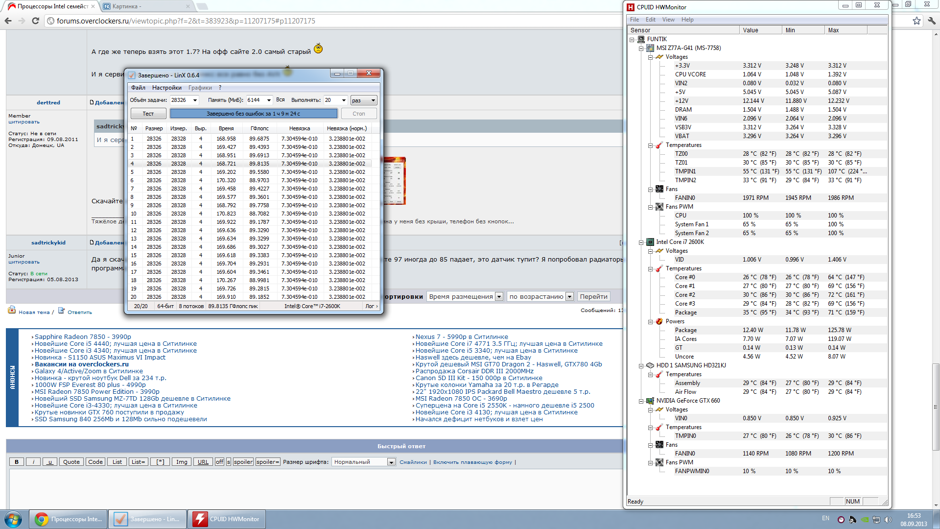

Поставил 4,5ГГц, все по дефолту, OC GenieII отключил, сделал все в Standart Mode, запустил Linx и HWMonitor, показатели Вы можете увидеть на скрине.
Все-таки ушел в синьку, пошел по Вашему методу, о результатах чуть позже отпишусь.
Теперь максимальное напряжение 1,328 на VCore с повышением на +,002, никто не падает, температура в норме, я так понял 1,381 даже если постоянно будет это ничего страшного, ведь запас до 1,52, верно?
linX.png [ 248.44 КБ | Просмотров: 918 ]

Да я скачал все ок, но TMPin1 у меня была макс 107 градусов цельсия сейчас на тесте 97 иногда до 85 падает, это датчик тупит? Я попробовал радиаторы на мамке нет таких горячих элементов, может программа неправильно вычисляет?

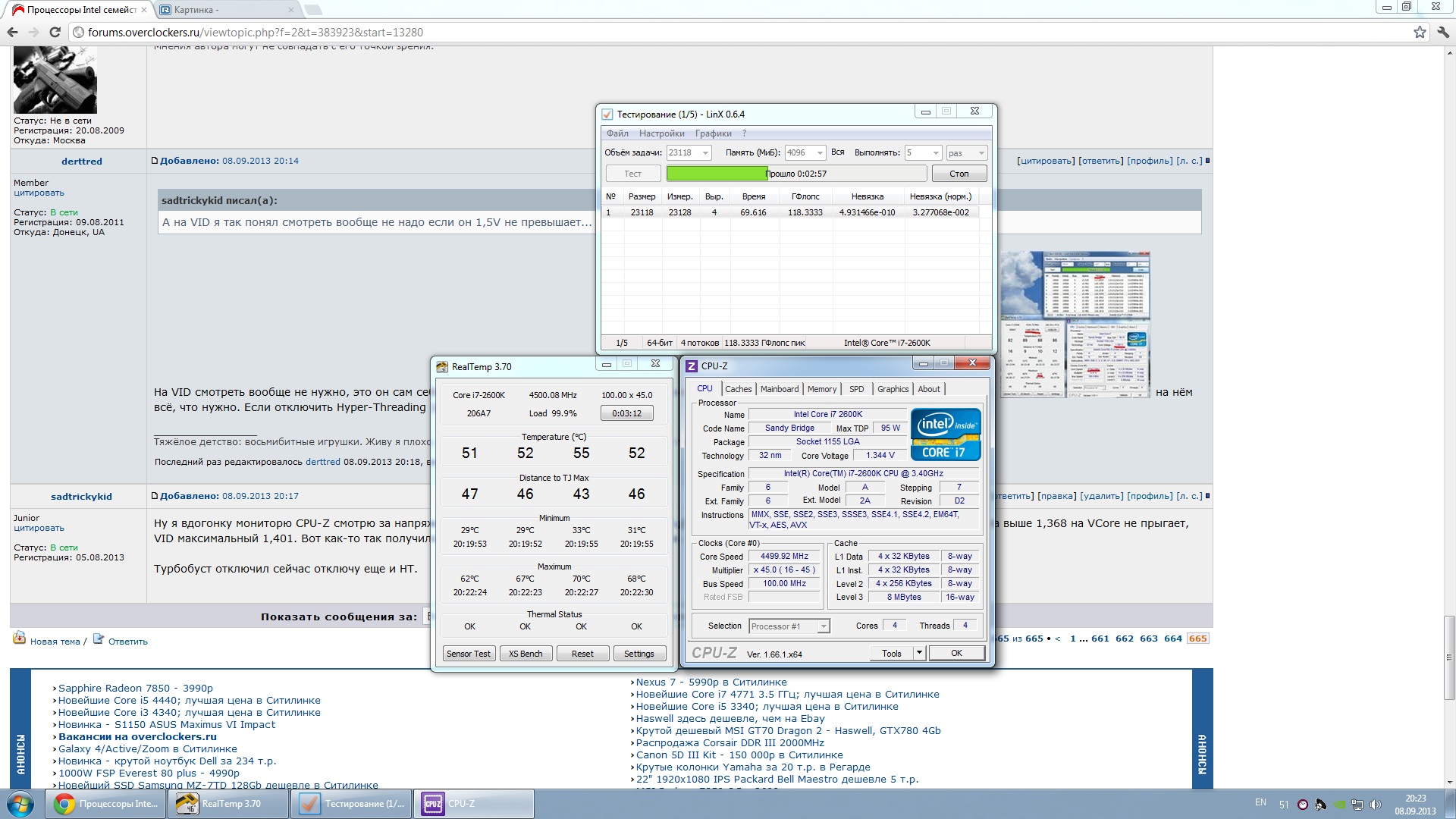

В общем вот, что получилось при +0,0600V. Все прошло успешно, теперь осталось выяснить нормальные ли напряжения и температуры у системы. Буду благодарен всем кто даст четкий ответ и разъяснение :) Спасибо всем.
Добавлено спустя 2 часа 50 минут 17 секунд:
Блин, он у меня даже в дефолте прыгает за 1,38V, подскажите можно ли сделать какую-нибудь отсечку по напряжению?
*куда-то все пропали :(*
До меня дошло!
Если я правильно понял отсечку мы делаем в режиме надбавочных значений напряжения, например +0,0000V не даст напряжению на VCCore скакнуть выше 1,280V, с этим разобрался ура! То есть запросто можно поднять еще на 0,06V для пущего разгона.
А на VID я так понял смотреть вообще не надо если он 1,5V не превышает...
Теперь все верно? :) Скажите кто-нибудь???

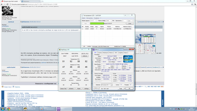

Ну я вдогонку мониторю CPU-Z смотрю за напряжением и количеством MHz, как стоит 4,4ГГц(пришлось уменьшить из-за синьки) так и стоит, напруга выше 1,368 на VCore не прыгает, VID максимальный 1,401. Вот как-то так получилось, температура в нагрузке 68-70 градусов. РеалТемп использую параллельно.
Турбобуст отключил сейчас отключу еще и НТ.

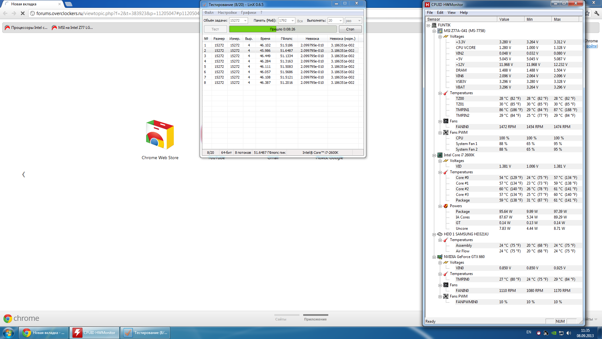

Вот, что выходит. Сделал как Вы сказали. ГФлопсы поднялись, все стало быстрее, загрузка 100% Температура на лицо. Теперь все верно?
Кстати Core Voltage выше 1,368 не прыгает. Это уже 4,5ГГц чистых.
В простое все равно иногда до 3,4ГГц сбрасывает, надо разобраться как отключить, я так понял это от С1Е зависит.
А вот HWMonitor показывает 1,384V на VCore - врет безбожно?
woHT.png [ 376.11 КБ | Просмотров: 751 ]
