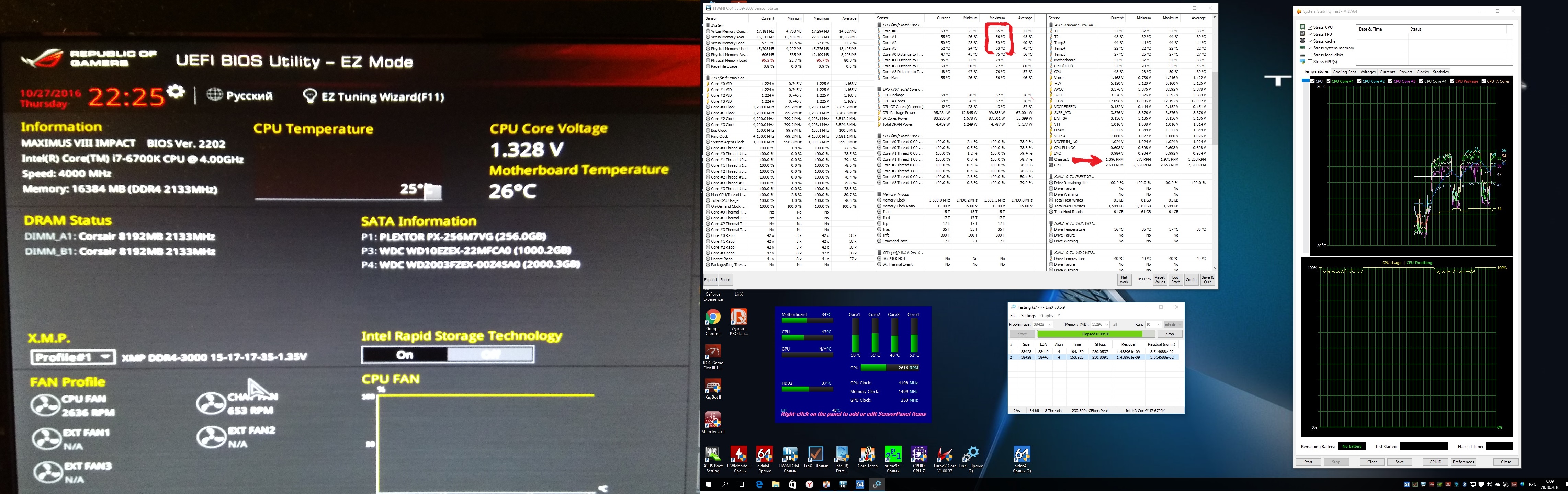

Регистрация: 25.10.2016
Фото: 64
24hondavtec А в LinX гоняли? Что-то мне кажется все равно высоковата температура. У меня сразу после установки до 57 в линпаке было
скальп.jpg [ 1.76 МБ | Просмотров: 1245 ]
да и сейчас после огромного количества прогонов линпаком кстати такая же.
Правда в последнес случае я шаманил с напряжением - понижал, и это видно из скринов. А какая у Вас термопаста на крышке? Может она "добавляет" жару?

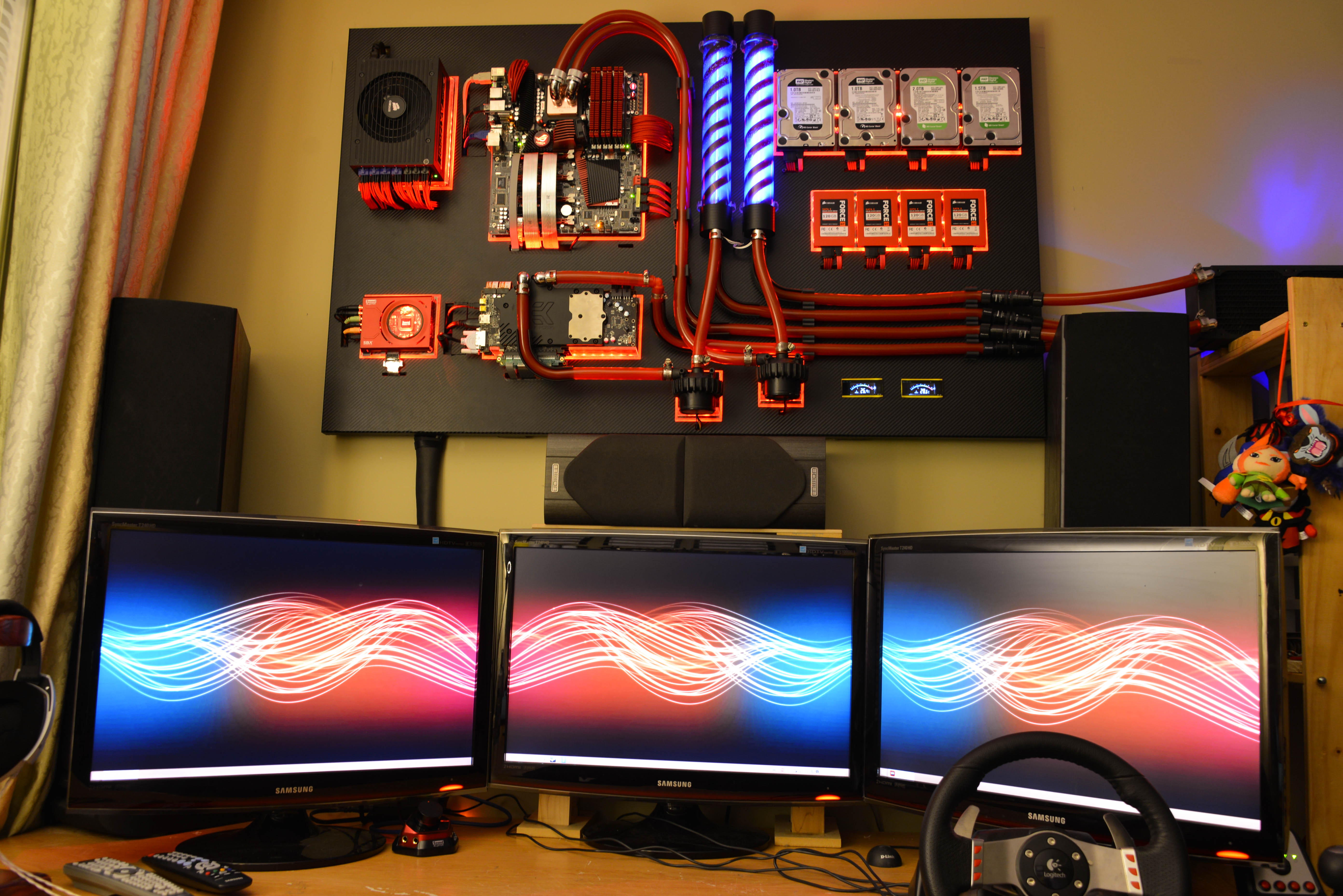

atlonn писал(а):
Радиатор на балконе живёт Зимой в пассиве
Я так понял это Ваш системник на фото? ;)
83291bd18906825afbbe2a9b61241bbe.jpeg [ 1.55 МБ | Просмотров: 1269 ]
А если серьезно, вопрос - что залито? Если антифриз то какой?
